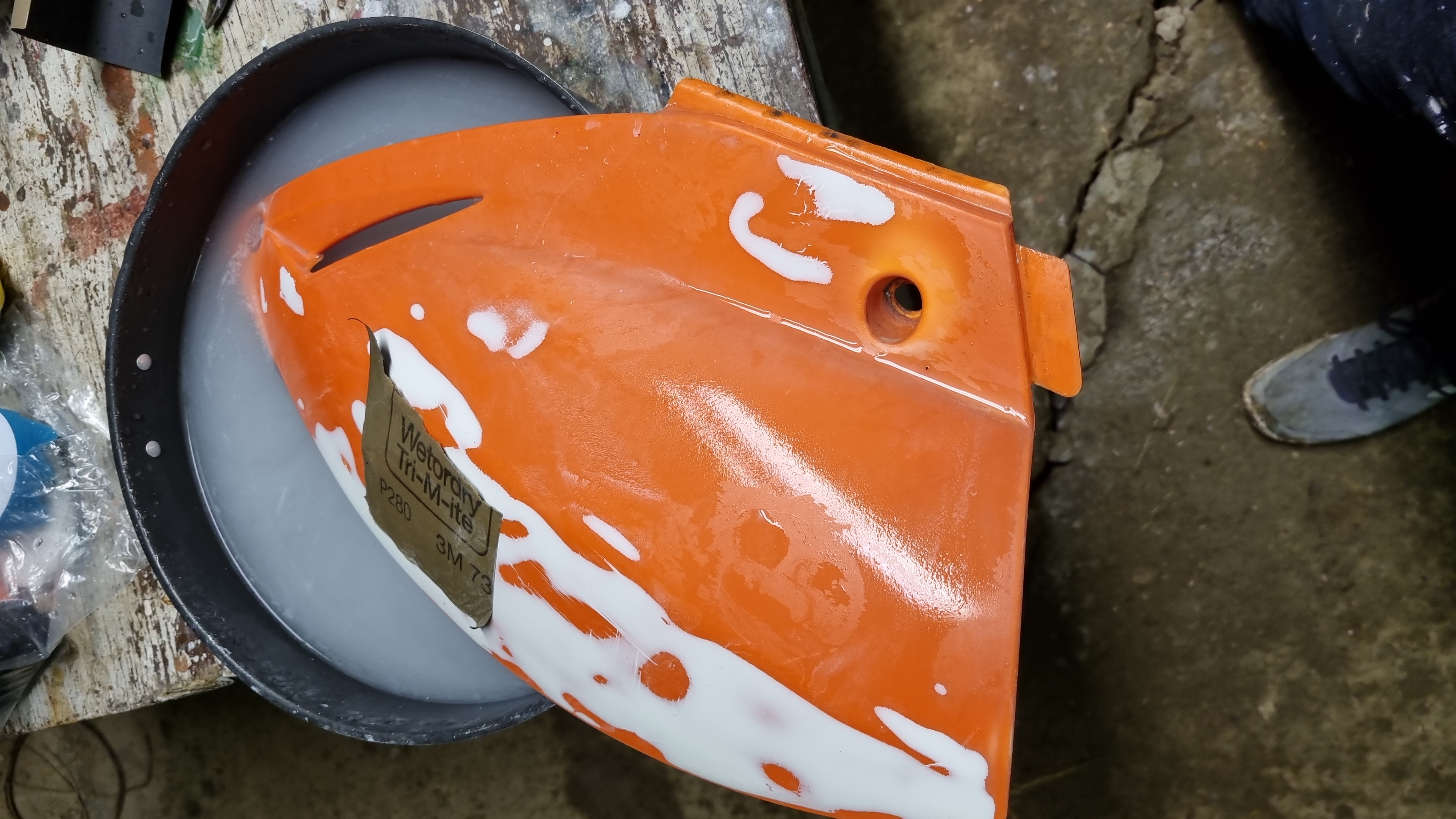

Ho stuccato e cartato le plastiche che avevano dei buchi fatti col flessibile :shock:
Nel finesettimana al sole e al caldo applico aggrappante, arancio ktm e lucido. :lol:

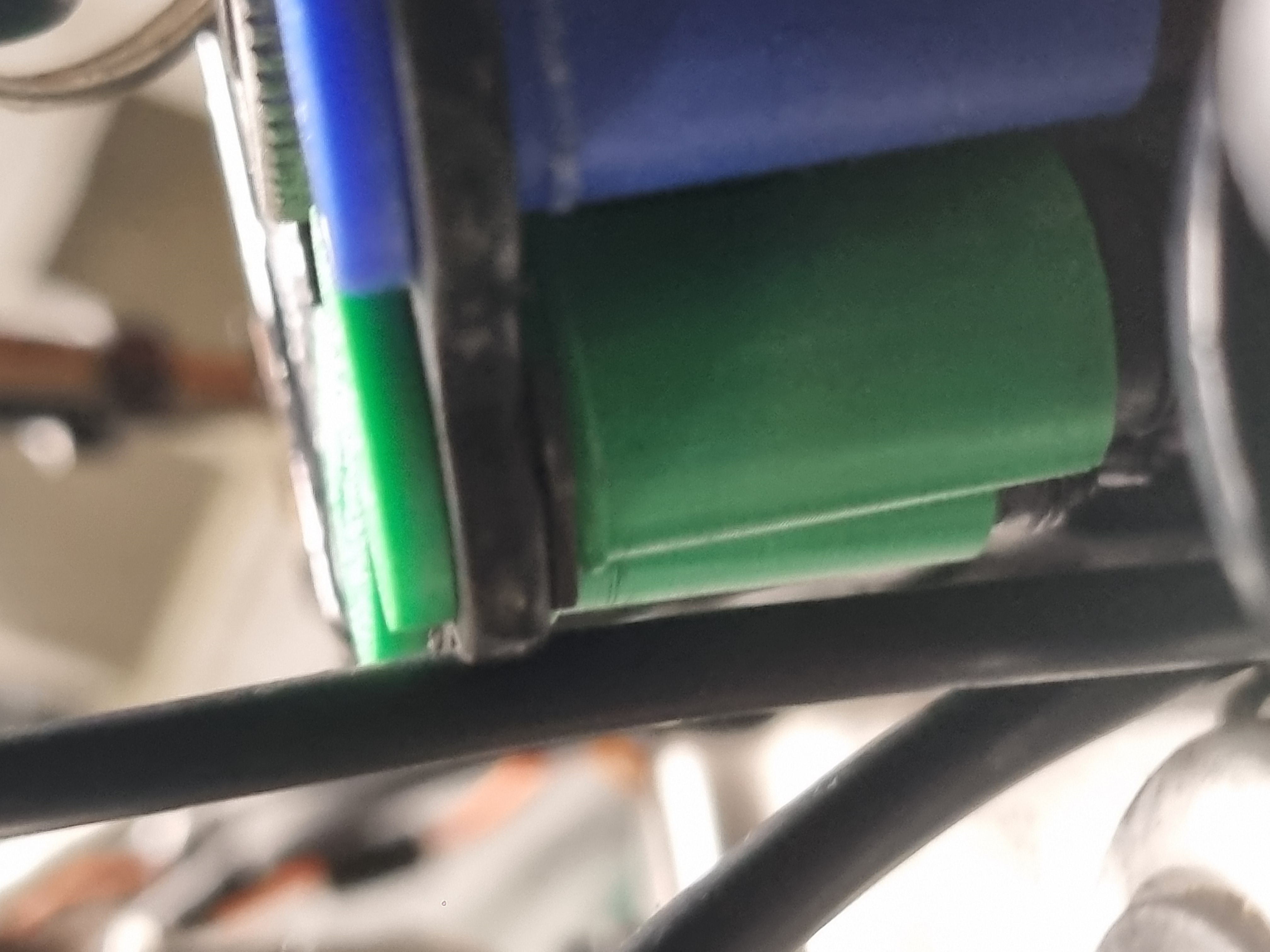

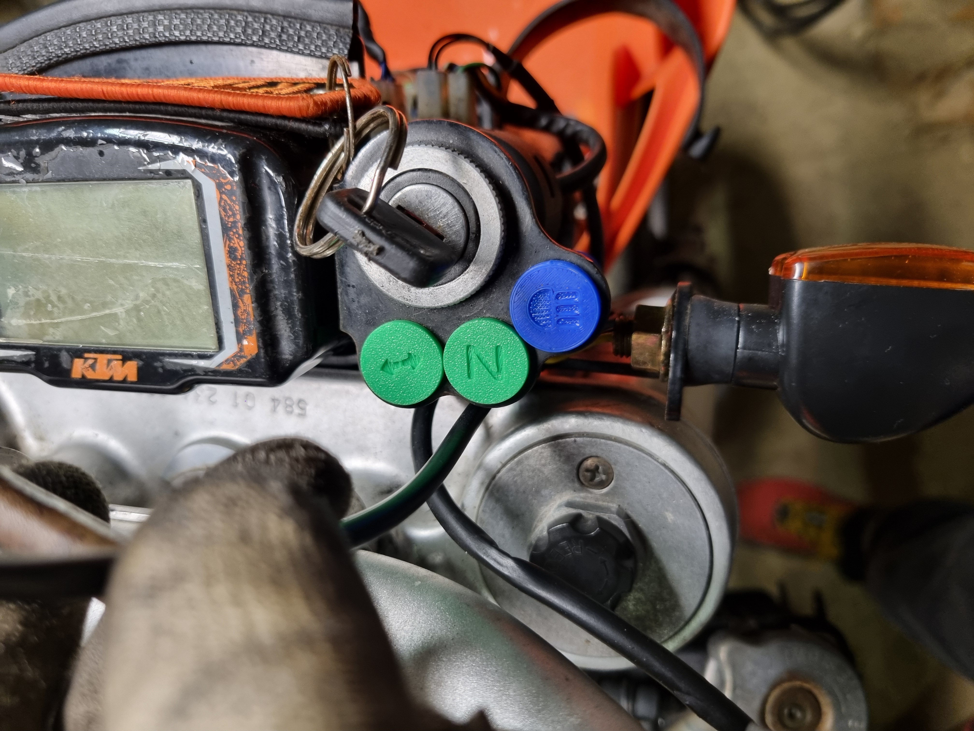

Poi con il CAD e il calibro ho ricreato le spie sulla plancia e ristampate in 3D, non sono belle come l'originali ma sono funzionali.

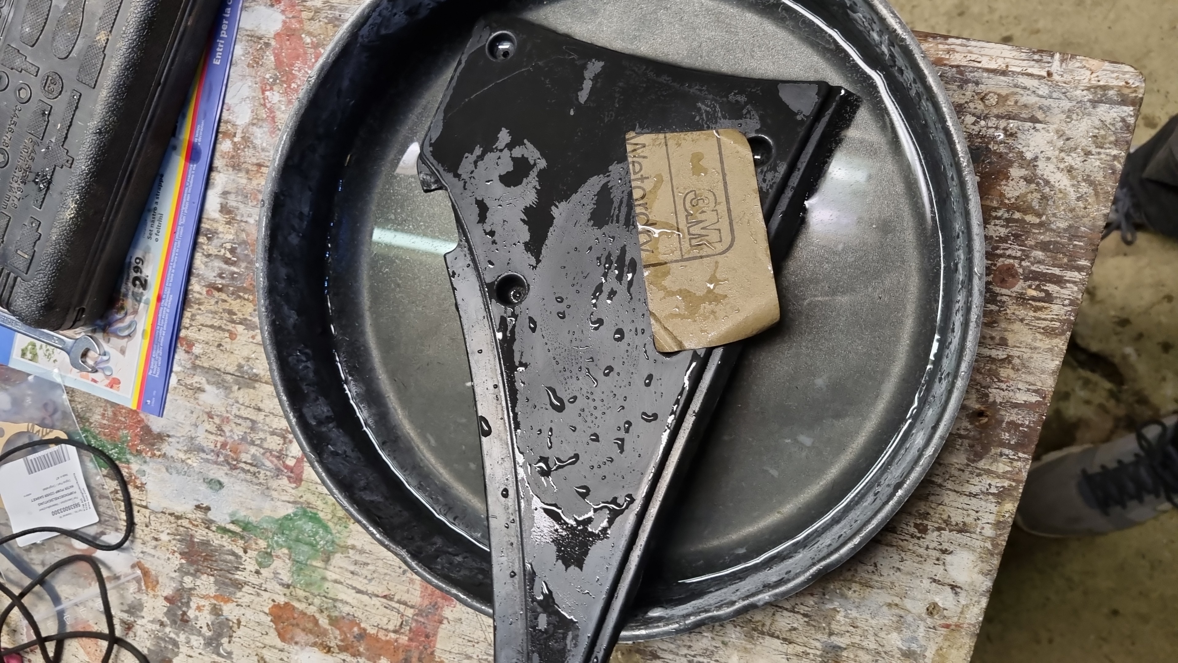

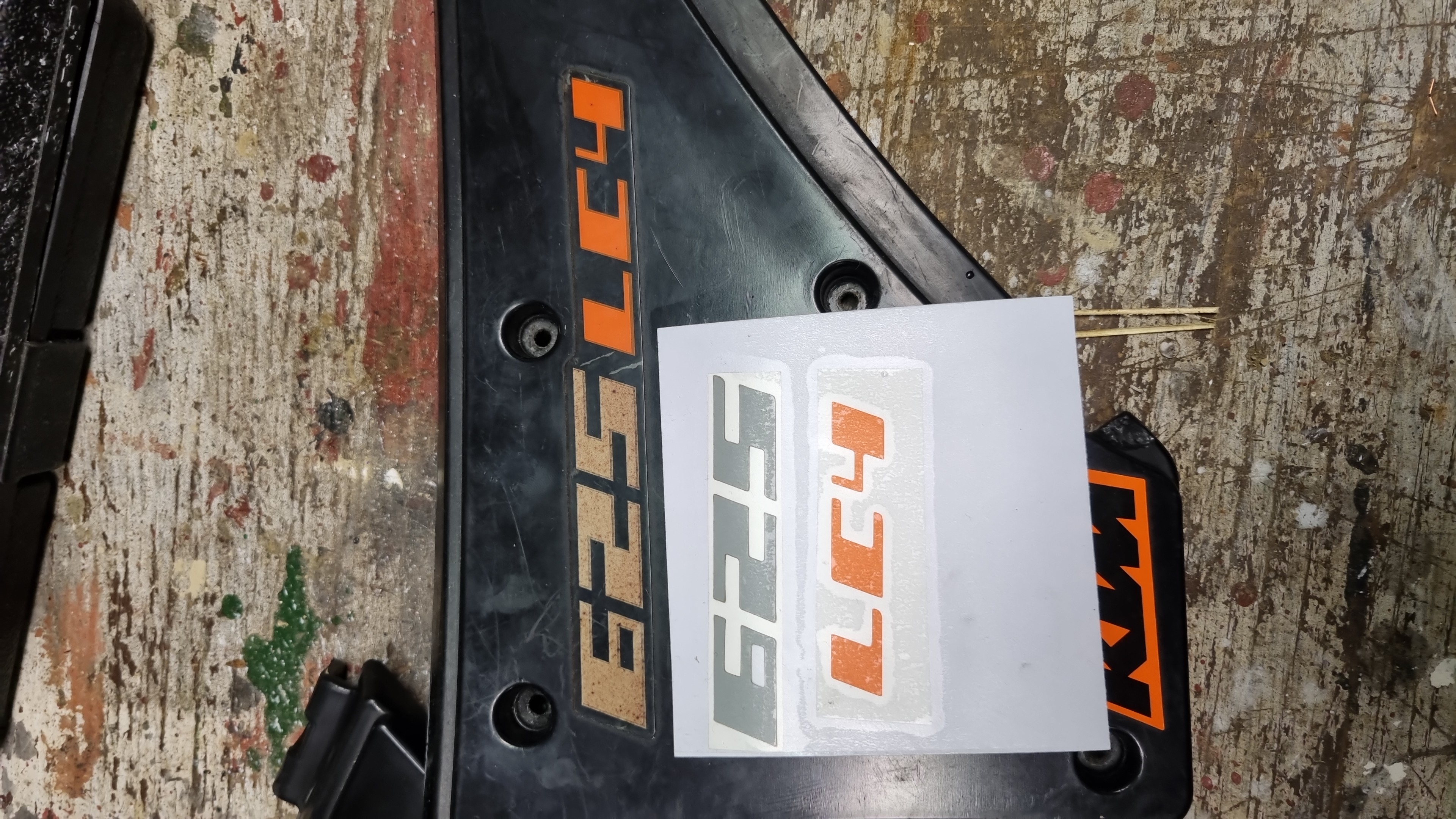

Stò lavorando sui fianchetti laterali. Gli adesivi vecchi eran cotti dal sole :down: e mi hanno lasciato molti residui, ho dovuto carteggiare anche quelli :cry:
Con un mio amico abbiamo ricreato gli adesivi 625 lc4, che non si trovano da nessuna parte :gasp:
E gli ho fatti stampare da un mio amico che ha una normale cartoleria e sempre nel finesettimana gli applicherò.

Ecco le foto dei fianchetti con gli adesivi nuovi accanto. :wink:

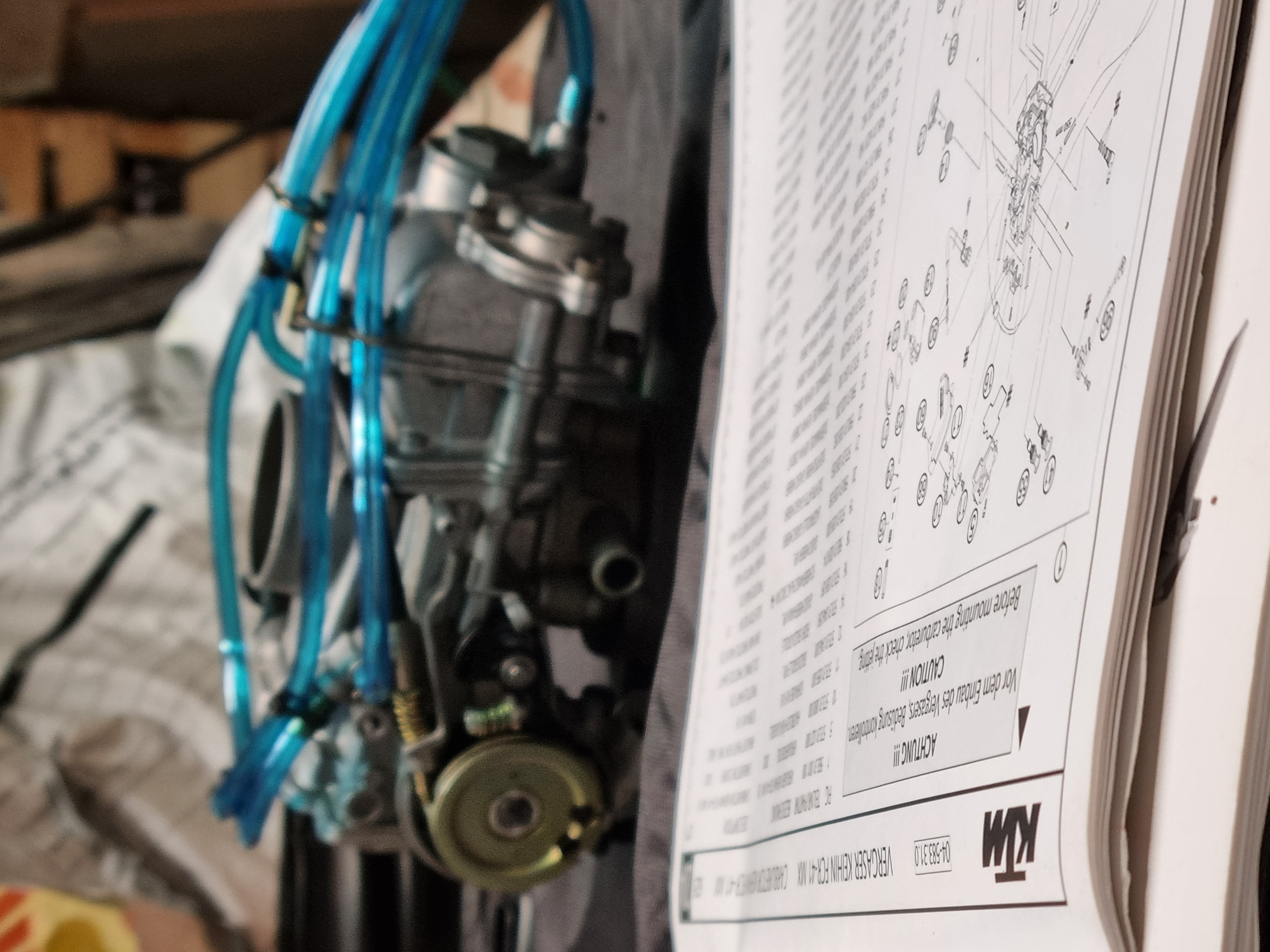

Ho aperto il carburatore e pulito tutto, aria compressa e olio di gomito. Il carbu sembra tutto ok. :hammer:
L'ho lucidato fuori, e cambiato i tubini cotti. :sisi:

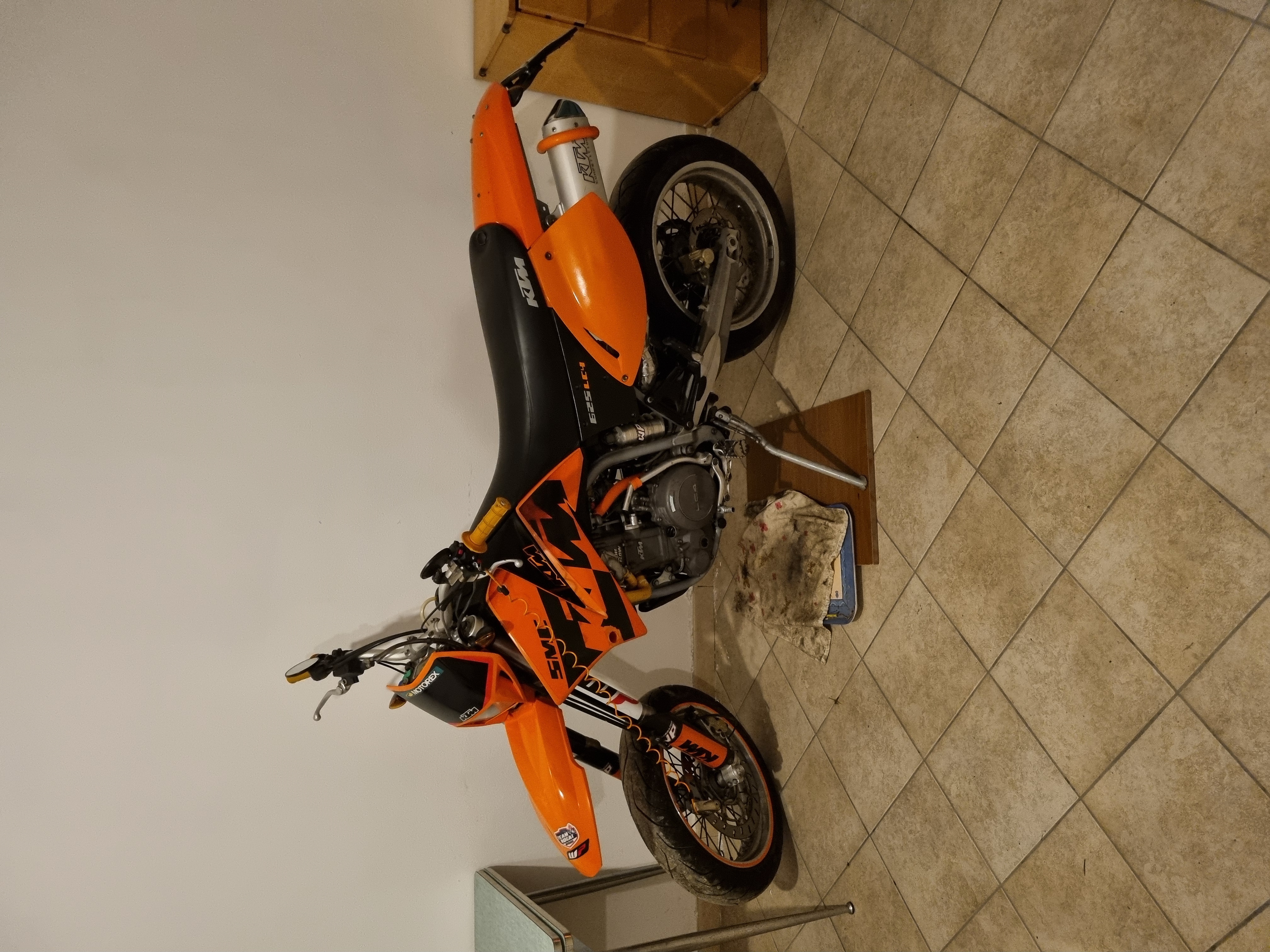

Posso dire di aver sistemato la moto, Dopo aver fatto il tagliando ho fatto un giretto e finalmente ho aperto la manopola.
CHE MINA :penna:
Il rumore che fa il motore sembra ottimo, se volete posto anche l'accensione. :love1:
Posso dire che il danno è stato riparato, devo "scolare" un pò di olio perchè ne ho aggiunto in più per precauzione, ma ho sbagliato... :(
Per il resto siamo apposto, ringrazio tutti, possiamo chiudere l'argomento con la soluzione, cioè che l'albero a camme data la poca lubrificazione mi aveva abbandonato :sobno:

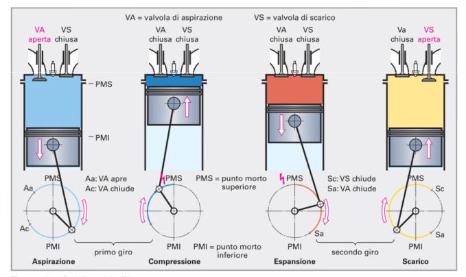

Infatti ...dato che sul motore 4T, a differenza del 2T, la scintilla utile scocca ogni 2 giri dell'albero dell'albero motore (fase di scoppio e successiva espansione/scarico) ...sulla base di quanto scritto da EnzoV4, la regolazione valvole l'ha realizzata con il motore non al PMS ma in fase di scoppio > fase che si verifica un pò prima del raggiungimento del PMS, in quanto insiste (per l'appunto) l'anticipo d'accensione; per esser certi che il motore si trovi al PMS, che è l'altezza massima raggiunta dal pistone nella sua corsa ascendente, occorre combaci anche il riferimento sul volano.
Oppure il motore di Enzo è fuori fase distribuzione di un dente.

Ragazzi buongiorno, praticamente da quanto ho capito quando la tacca volano corrisponde al punto morto superiore è in fase di accensione, subito dopo c'è il lasco delle valvole e si può adoperare il gioco desiderato, comunque per la fase è tutto perfetto perché una volta inserito il perno che blocca l albero del motore basta mettere camme e ingranaggio con puntino allineato alla testa e non puoi sbagliare.... comunque grazie a tutti, ragazzi..,.
