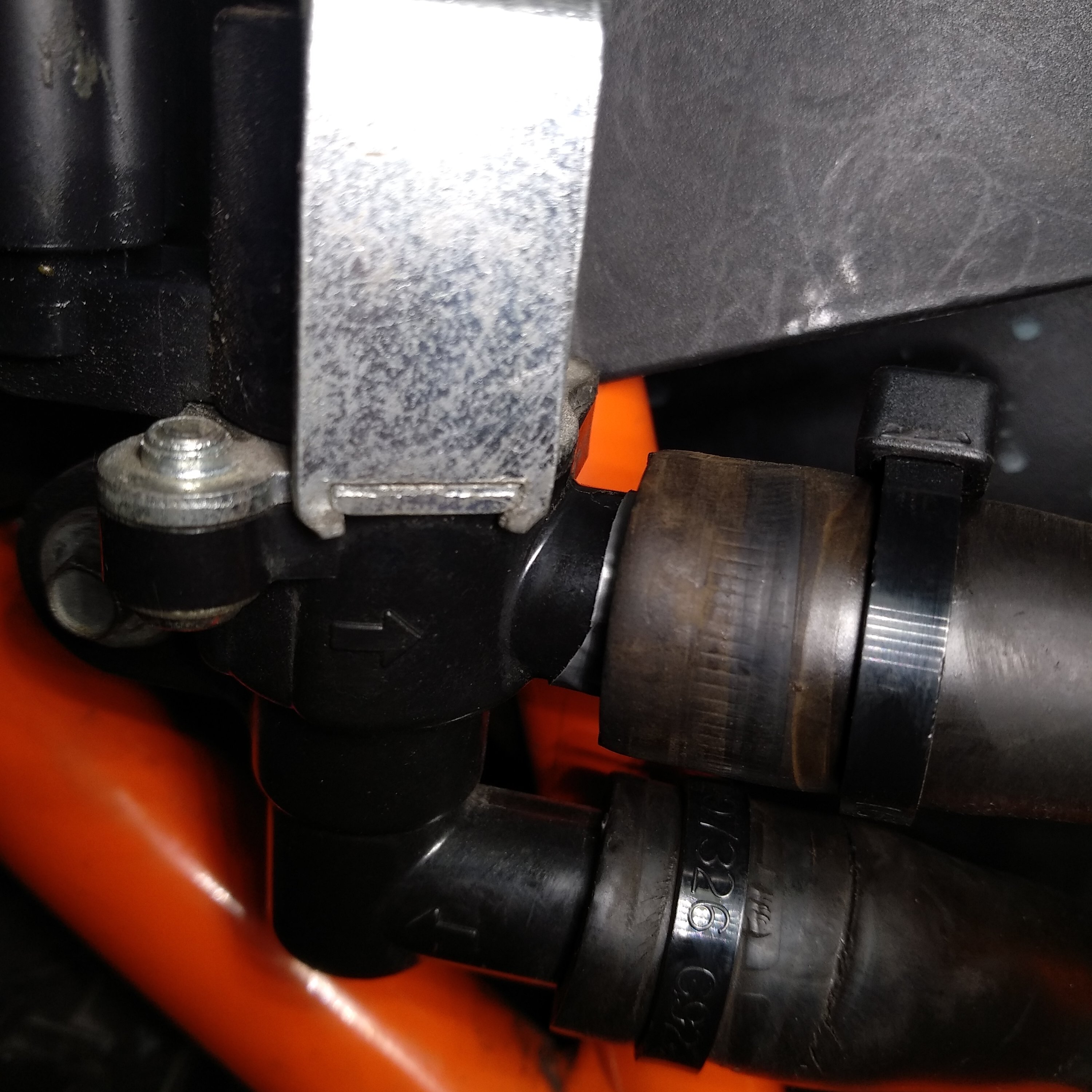

Colto dalla curiosità oggi pomeriggio ho voluto provare l'effetto della disabilitazione del SAS con metodo "home made".
Ero titubante sul risultato invece devo piacevolmente ammettere che un minimo di regolarità è fluidità sono emerse.
