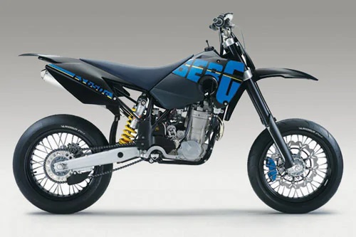

potresti informarti sulle vecchie Husaberg pre 2009.
a parte avere molte parti ktm, quindi facilità nel montare/adattare molte parti, ricordati che ospitava il possente 650cc.
guarda che motorazzo che aveva:
