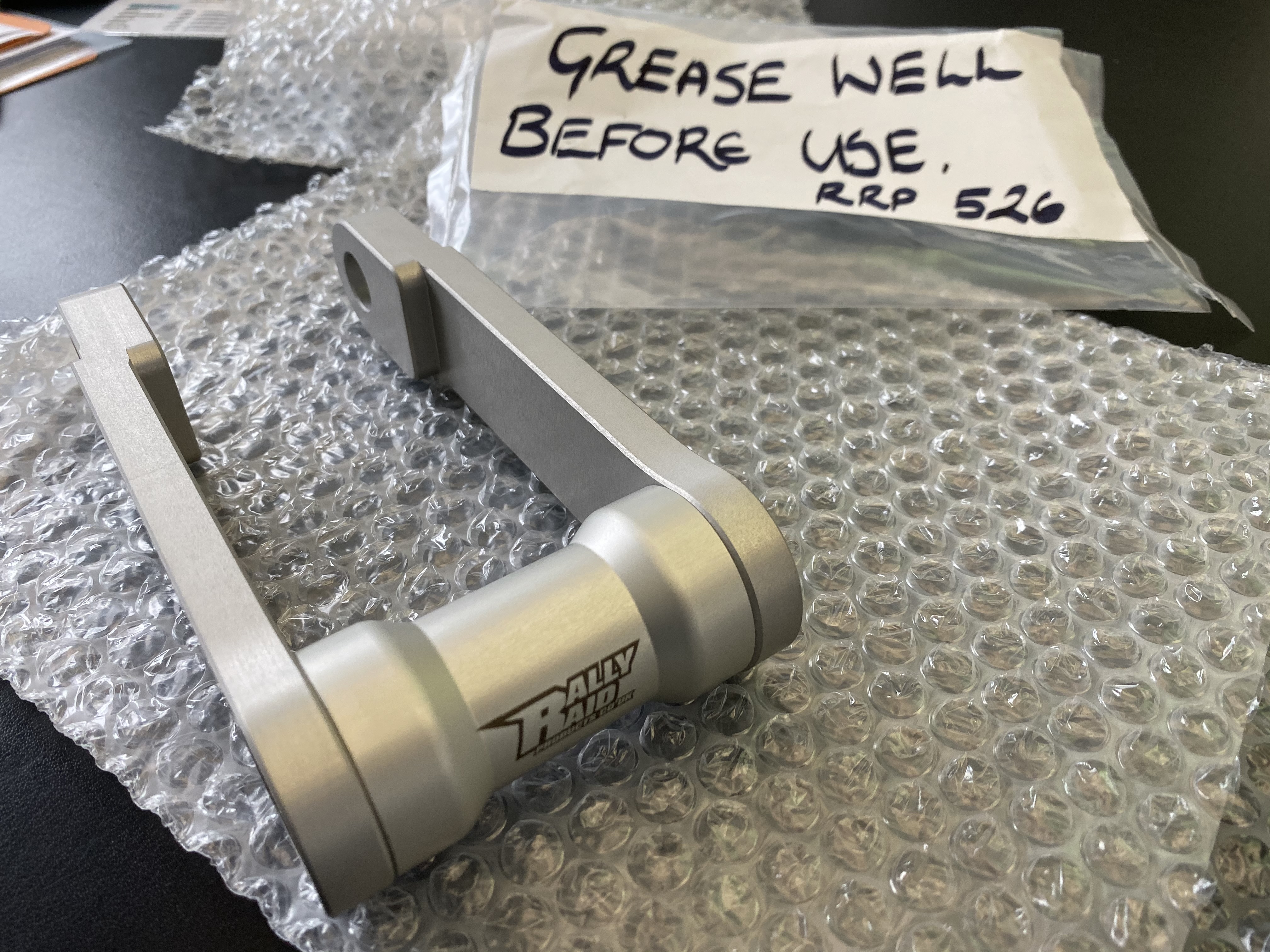

Preso dagli inglesi di RallyRaid il link per il ribassamento da 40mm. Loro sono gentilissimi e velocissimi (ordinato un pomeriggio, il pezzo mi è arrivato il giorno dopo!).
Me l’ha montato il Service, e ha sfilato la forca di 20mm per tenere le geometrie.
Molto soddisfatto, tocco bene con entrambi i piedi.

Con il link che ho montato e la forca sfilata la moto perde un filo di impatto estetico perché, "da parcheggiata", è tutta un 5 cm più bassa. Più o meno se abbassi dietro di 40mm allora devi sfilare di circa 20/25mm davanti e la SMCR resta tutta abbassata.
Il fatto che sia "tutta" risponde alla Tua domanda sulla geometria.
Molto semplificando se abbassi il posteriore e abbassi l'anteriore l'unica cosa che cambia geometricamente è, in diminuzione, l'interasse.
Non ho fatto i calcoli ma credo cambi di pochi millimetri, comunque come ho scritto sopra un interasse più corto vuol dire che perdi qualcosa in stabilità e guadagni qualcosa in maneggevolezza. Parlando di pochi millimetri non so quanto sia percettibile (io l'ho ritirata dal concessionario già così).
Ovviamente vuol dire anche un filo meno di luce da terra, ma anche qui credo sia non molto apprezzabile.
Al contrario se abbassi solo con il link allora di sicuro intervieni sulla geometria e aumenti l'avancorsa, sposti i pesi dietro etc.
