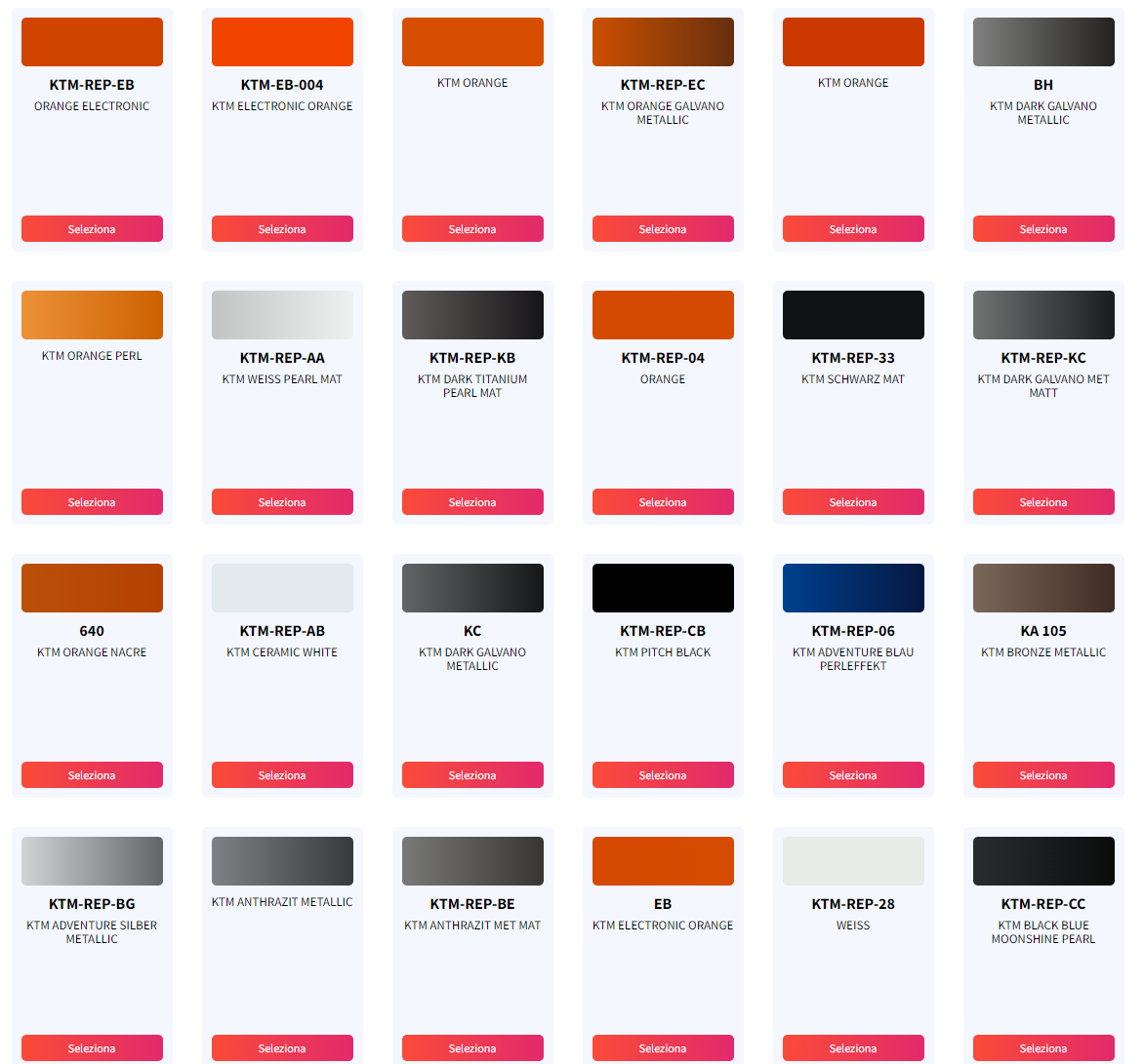

Ho cercato ma non ho trovato sul forum notizie al riguardo ,magari ho guardato male, cmq dovendo riverniciare di arancio il cerchio post della mia GT chiedevo se qualcuno conosce i codici della vernice . Non so in quale forum ma mi pare che qualcuno garantisse che non sono codici RAL ma sono vernici con codice Basft . Grazie
T3ST3R
Messaggi: 25
Iscritto il: 13 mar 2021, 10:03
Re: Codici colore arancio sulla GT
Messaggioda T3ST3R » 5 nov 2023, 10:17
Anche a me interessava trovarli per personalizzare il casco.
Per quel poco che ho visto ci sono vari codici anche dell'arancio...
Per non sbagliare smonterò la cover del bauletto e me la farò fare su misura al tintometro..
