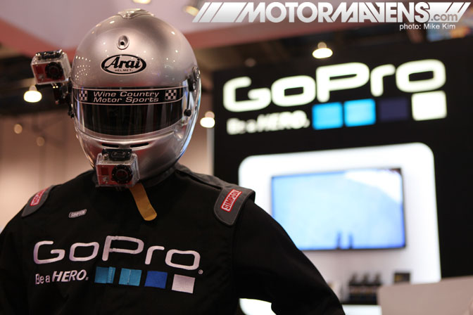

Un punto che pochi considerano e che rende molto come riprese ...

...ma guarda un po...io l'ho agganciata proprio la!
