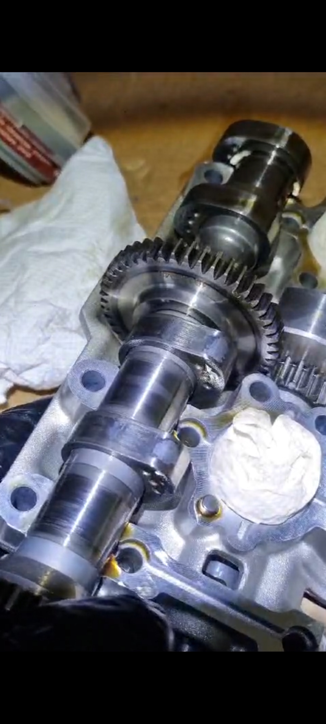

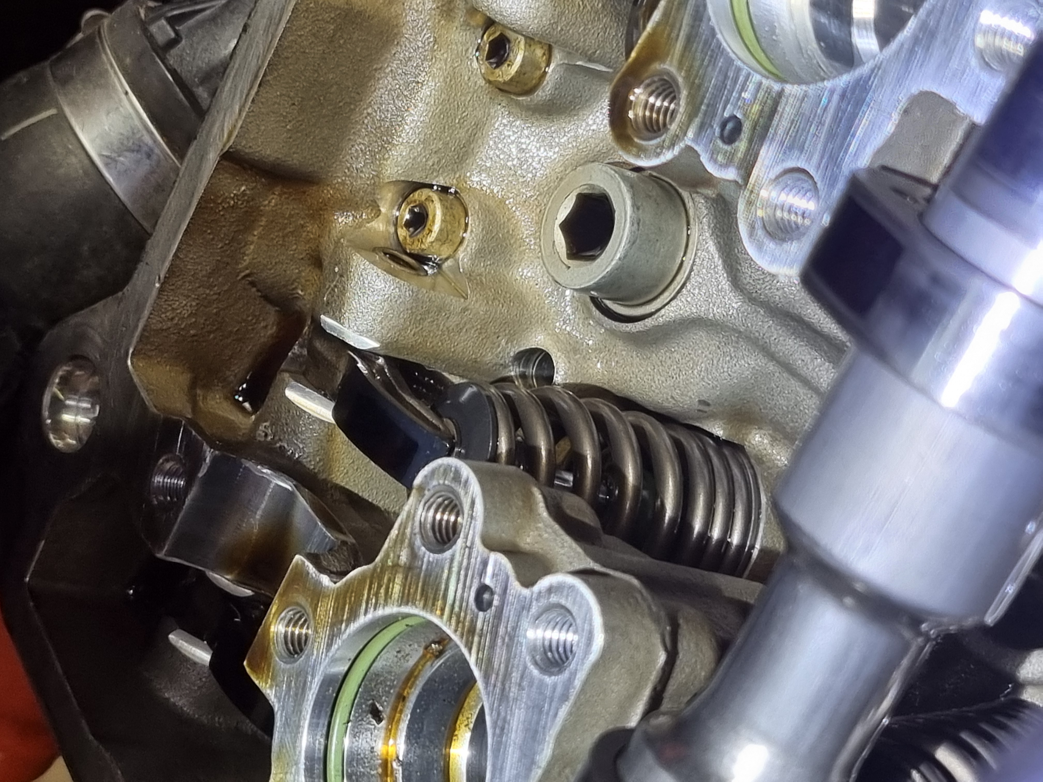

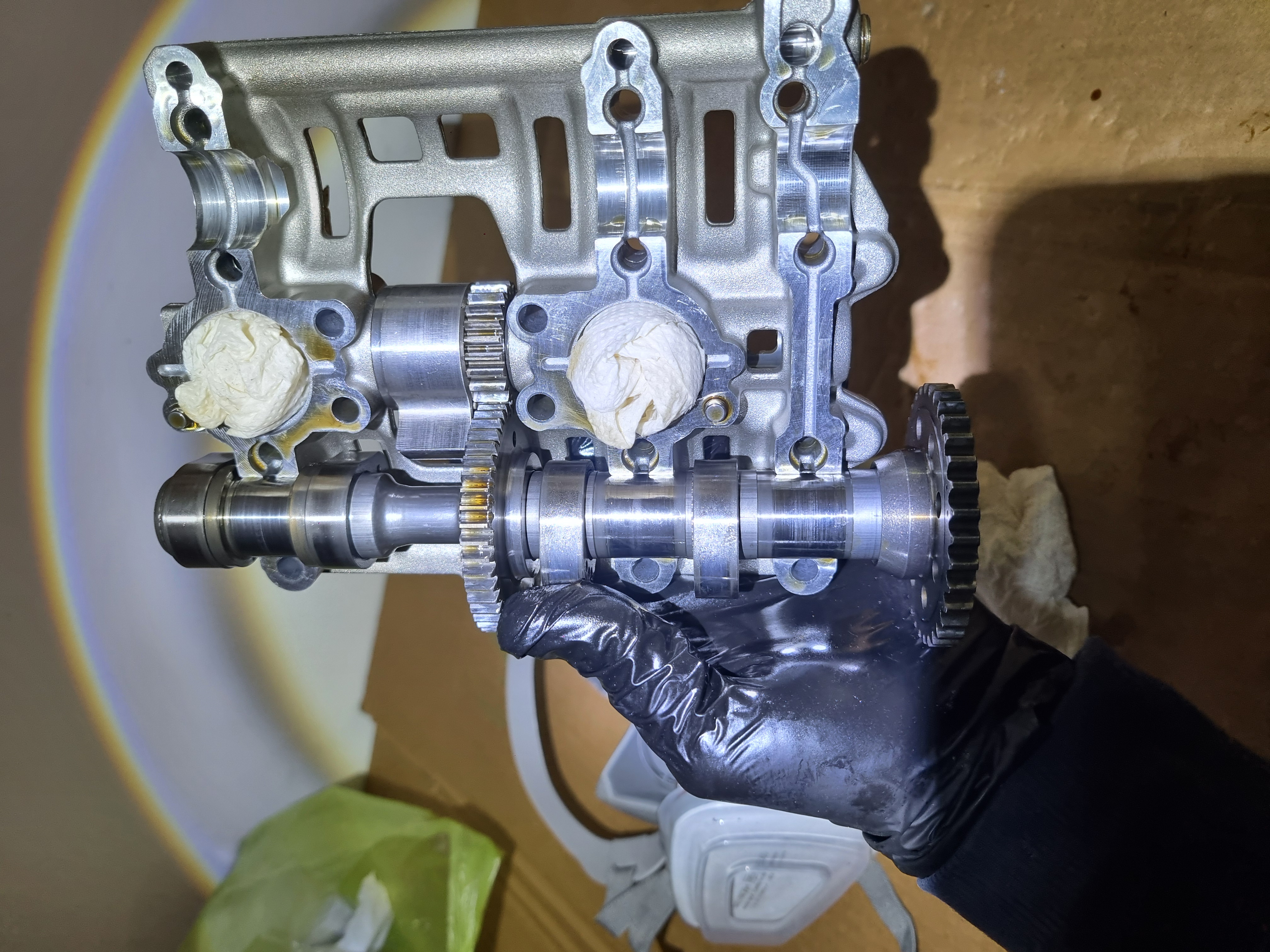

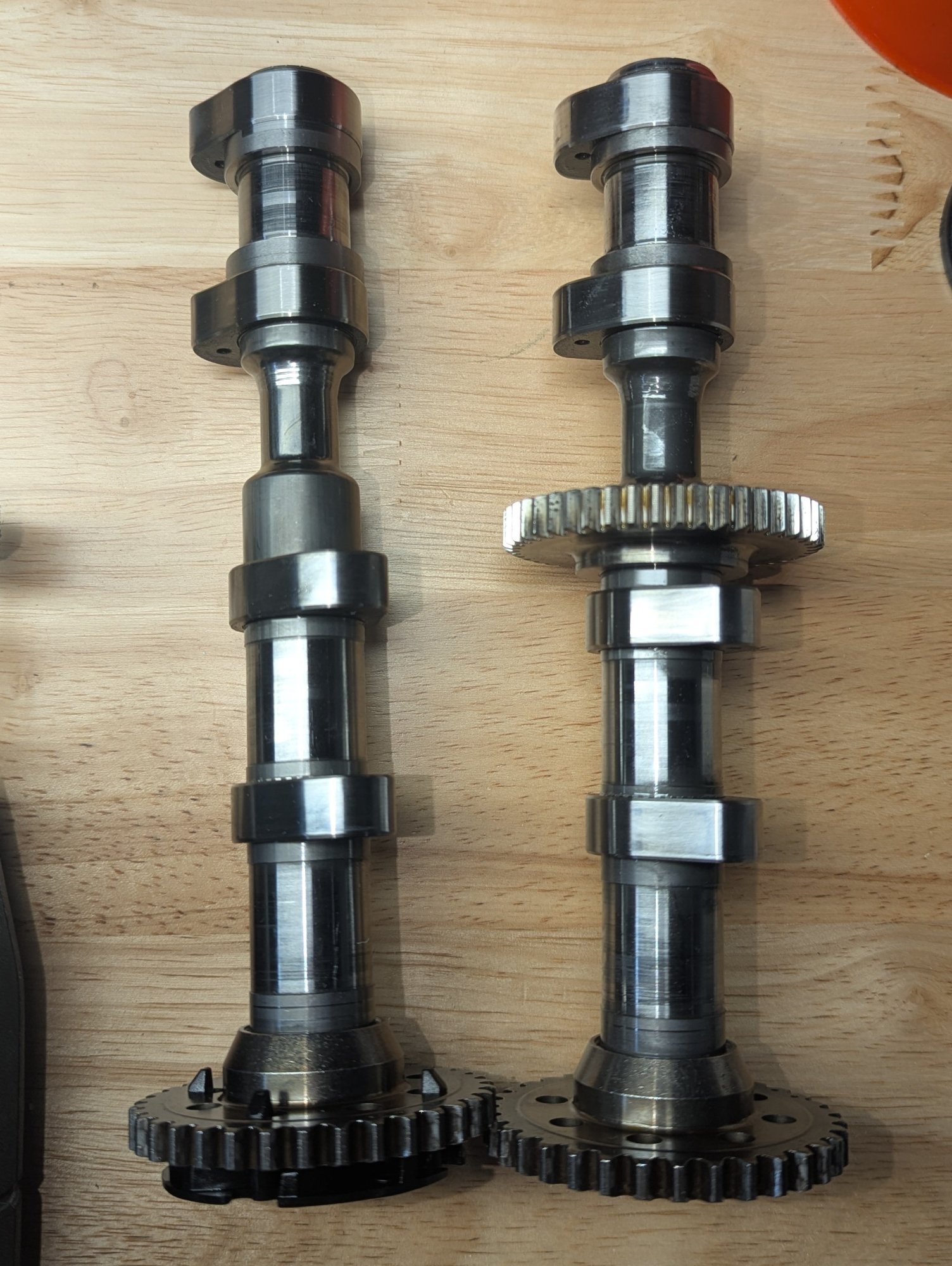

Ho visto uno spezzone su IG, mi pare assurdo che non ha subito pensato alle camme... comunque, a favore della tesi che i possessori non sanno del difetto, tra i miei amici 3 hanno lc8c tra 790 e 890 (duke) e nessuno sapeva di questo difetto :shock: :|
Qui in allegato altre foto (oggi compro i 2 shims cosi poi si fa il tagliando dell'olio e carico i risultati):
Tutto bello grattugiato, castelletto compreso :mrgreen:
