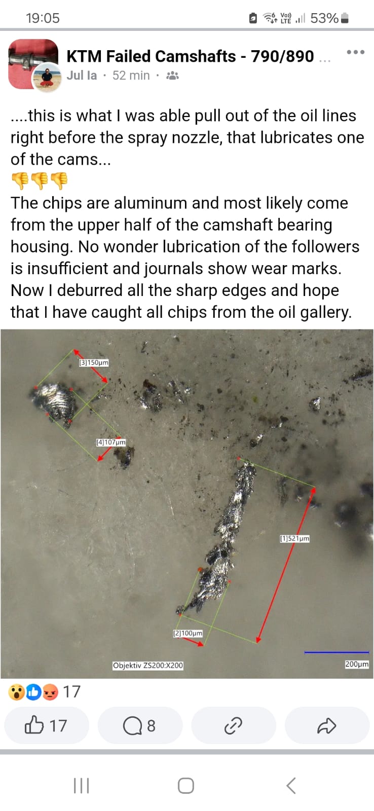

Questo è quello che ha trovato un tizio dentro al circuito dell'olio...hai voglia se lavori cosi a dire che non è un problema di lubrificazione!!!
Ma robe da matti!!

Mi sono un po' perso... il problema riguarda solo il 790 oppure anche il 890 ?
Lamps
Messaggioda Kinobi » 22 ott 2024, 10:17
Più o meno tutti, con un tendenziale miglioramento nei modelli più nuovi.

lupotto ha scritto:ad oggi abbiamo un solo caso verificato con il problema delle camme qui sul forum
2 ...ma l'altro non si è più fatto sentire. :think:
Un utente ha aperto il coperchio e non ha trovato segni degni di nota...per tutto il restante parco di 790 e 890 duke e adv che bazzicano il forum non si sa nulla. :roll:
