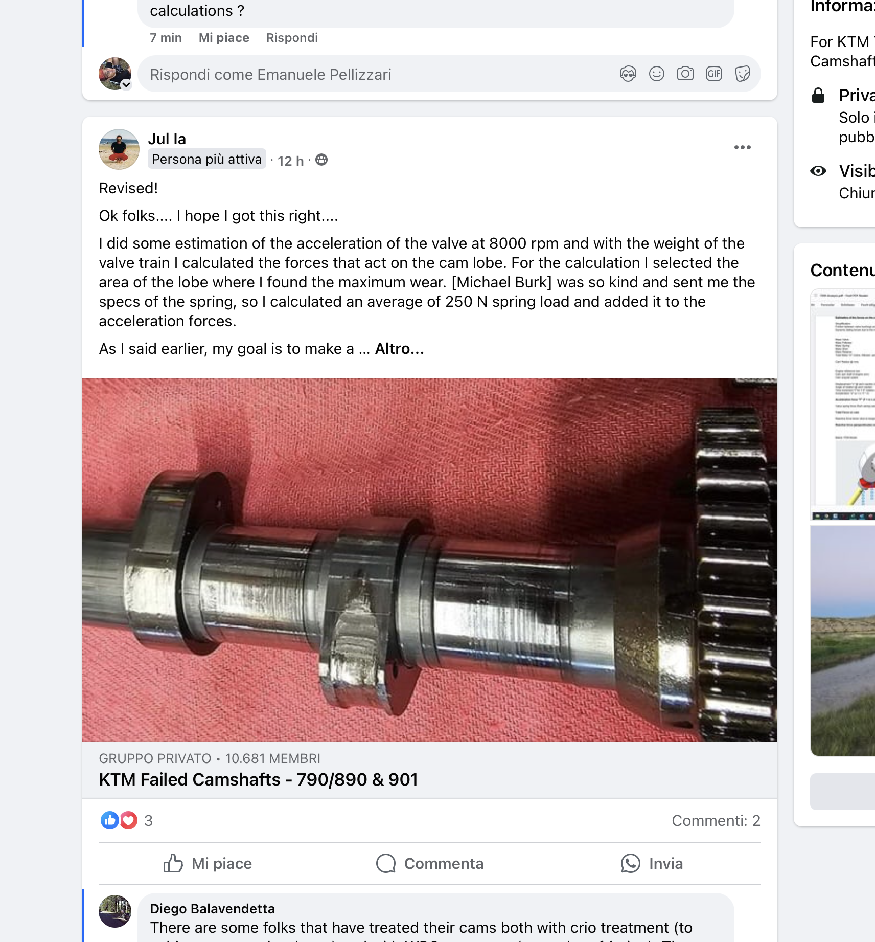

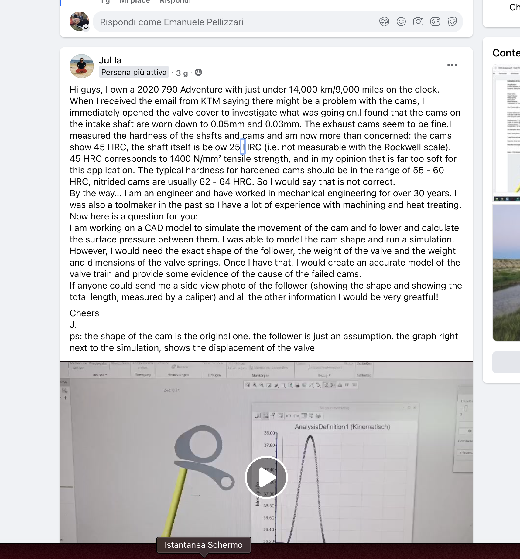

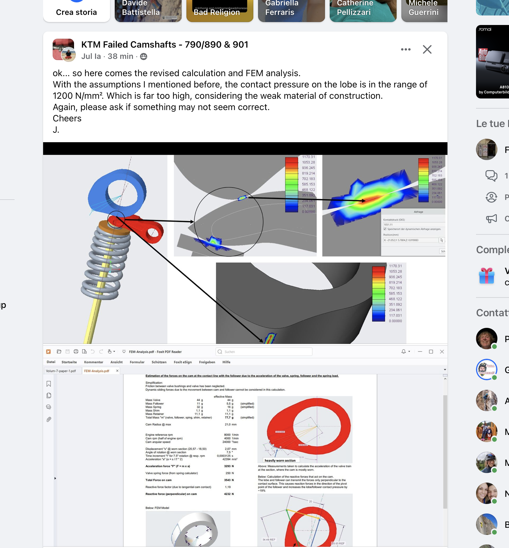

Su Facebook c'è un piccolo genio con 30 anni di esperienza che ha sviscerato il problema e lo sta risolvendo con simulazioni video e calcoli

Io lo sto seguendo, un po a distanza. Sicuramente un ottimo lavoro, ma mi pare si basi su troppi dati non confermati, per quanto possa averlo fatto in base alla sua esperienza.
Di fatto, sembra si torni alla mancanza di trattamento adeguato per le camme.
Qualche tempo fa c’era un post che di un utente che “denunciava” come un altro utente che aveva in mano i pezzi sostituiti (non da ktm) sulla sua adv avesse promesso un video dove evidenziava una mancanza di allineamento tra i condotti olio tra blocco cilindri e testa, o tra alcune componenti della testa, e come fosse sparito tutto, supponendo un intervento di ktm.
Peccato, quel motore e quella moto erano un connubio spettacolare.
Messaggioda ilbrazzo » 2 ott 2024, 8:54
Oltre che trattamento inadeguato delle camme, sembra anche un problema di superficie di contatto troppo piccola che genera pressioni elevatissime (si parla di 1200 N/mm^2).
Tanto che, se non sbaglio, da qualche parte si diceva che gli alberi a camme modificate hanno le camme più larghe.
