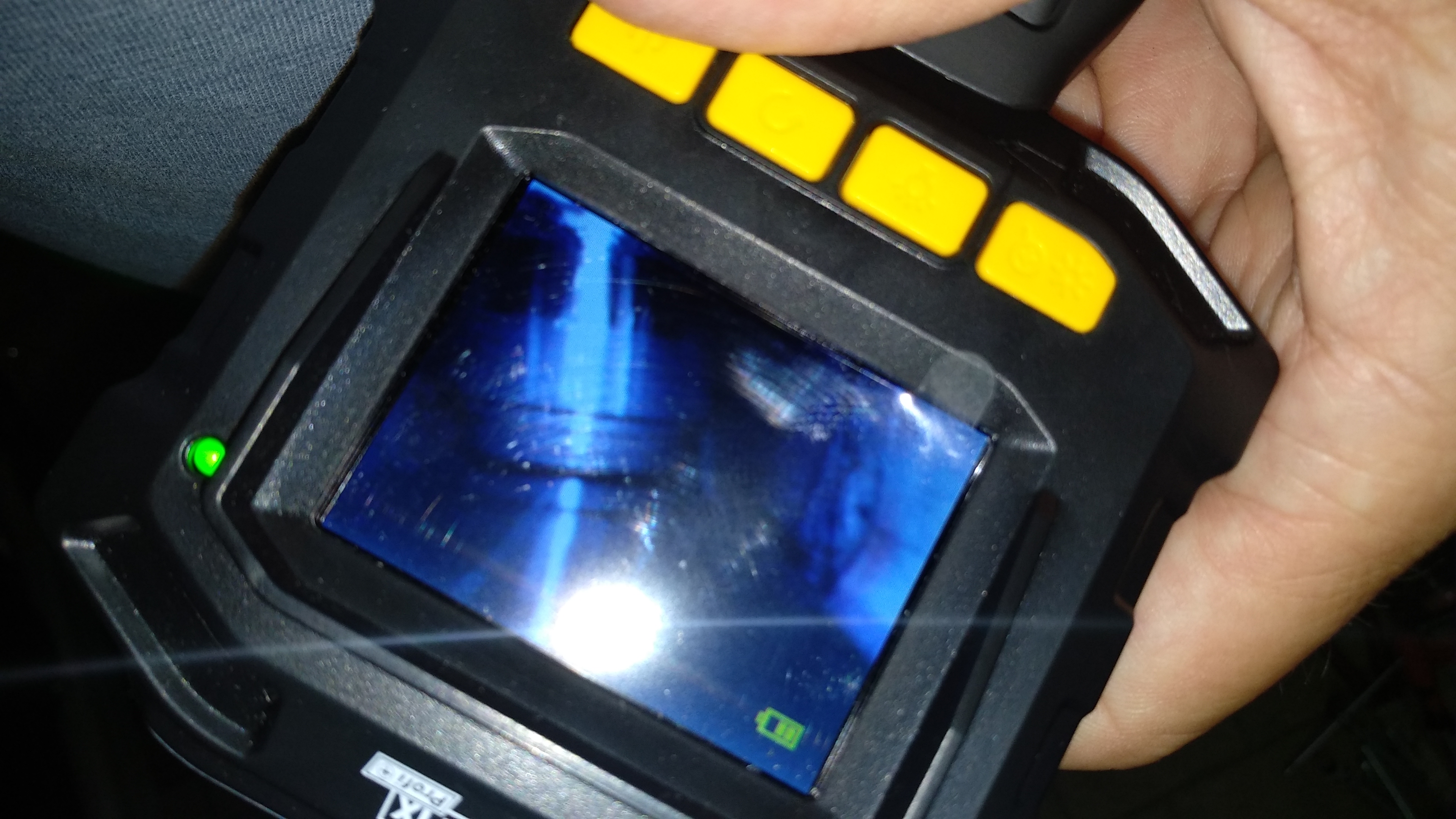

Qualche anno fa, approfittando d’una promozione al Lidl, mi presi anch’io una telecamera endoscopica con monitor dedicato; la usai una volta per guardar lo stato del cilindro 690 dal foro candela e stop.

@Kinobi, è una telecamera endoscopica, come quella per smartphone che hai consigliato nella pagina precedente, solo che questa ha anche il display.

Bat21 ha scritto: la usai una volta per guardar lo stato del cilindro 690 dal foro candela e stop.
... e vedesti solo 3/4 di cielo del pistone vero? :D

Ma nemmeno 3/4 …però m’interessava più verificar lo stato delle pareti cilindro, ma seppur la sonda avesse una luce ho visto poco; sono aggeggi da “tanto al chilo” :?

Bat21 ha scritto: m’interessava più verificar lo stato delle pareti cilindro..

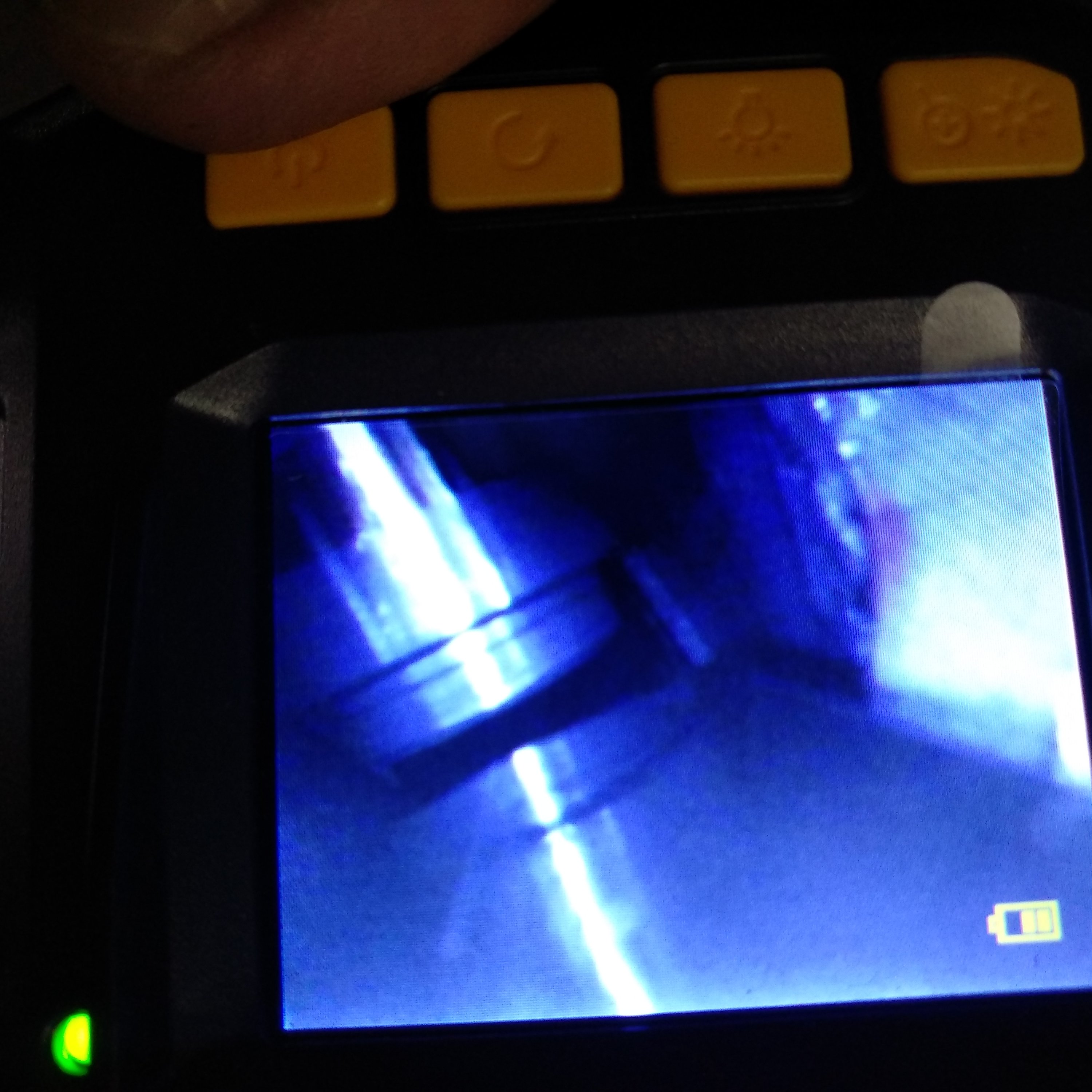

Se la memoria non mi tradisce io l'ho introdotta anche in aspirazione fino ad arrivare a stelo valvola.
radry64 890 adv
Messaggi: 26418
Messaggioda Bat21 » 28 set 2024, 18:41
@radry64
Si beh …ha molteplici utilizzi; mi pare che la mia abbia anche uno specchietto e una sorta di pinzette come accessori …ma sono quegli strumenti che s’acquistano più per sfizio che per (reale) utilizzo :|

Messaggioda radry64 » 29 set 2024, 0:01
La ho anche io la valigetta del Lidl ma montare lo specchietto mi metteva paura, pensa se rimaneva nel cilindro!
Quì controllavo se il tendicatena era nella giusta posizione e se l'OR in sede.
