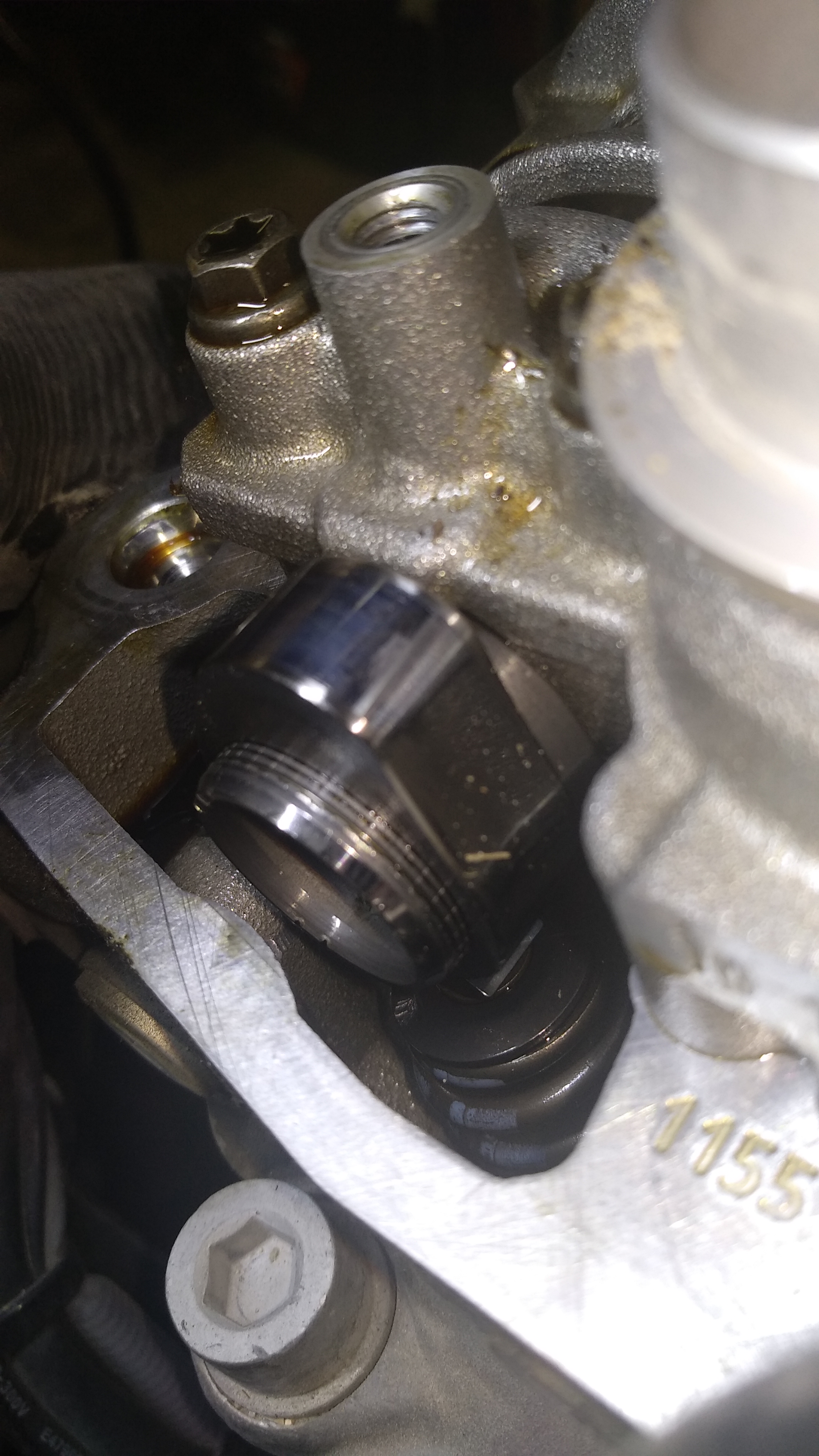

Non voglio prendere le difese del concessionario però, ha un'officina veramente molto grande che è strapiena di moto da manutenzionare, venerdi scorso hano già provato la moto dopo la sostituzione dei pneumantici. La moto secondo loro NON evidenzia il problema, quindi ritengono (al momento con motore ancora chiuso) che gli alberi a camme siano regolari. In ogni caso poiché a 30k km è previsto il controllo del gioco valvole sarà l'occasione per vedere la situazione.
Non è automatico che un'officina ti faccia accedere nei locali per poter visionare a tua richiesta un componente passabile in garanzia, bisogna avere tatto e modi per pretendere una cortesia.

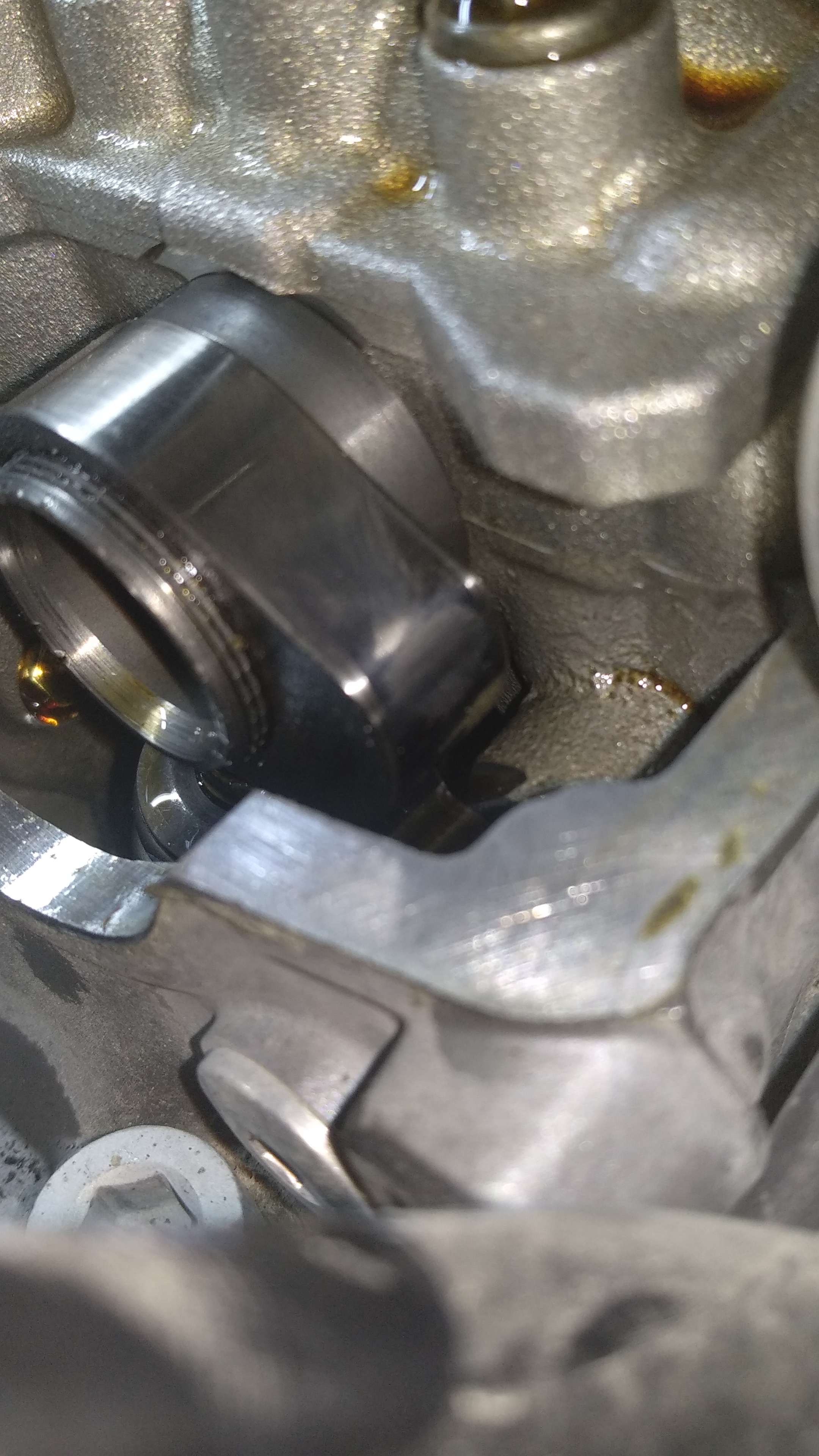

Messaggioda radry64 » 25 set 2024, 20:26
Si ci provo, probabilmente l'albero a camme di scarico sarà quello più difficile da fotografare attraverso le aperture di controllo spessore.

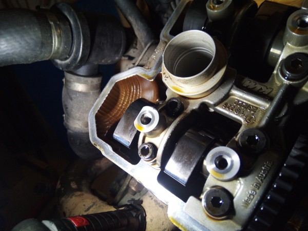

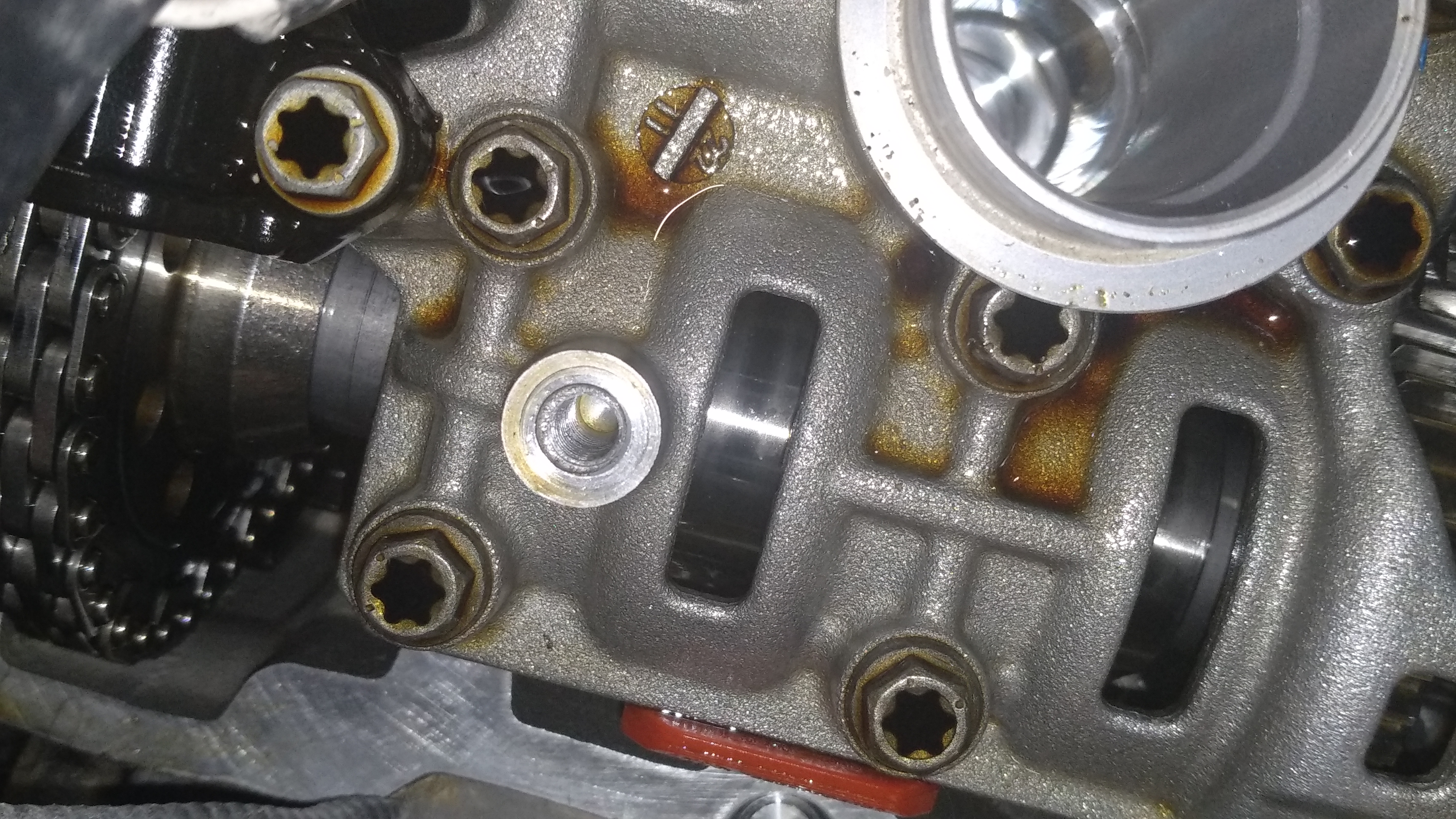

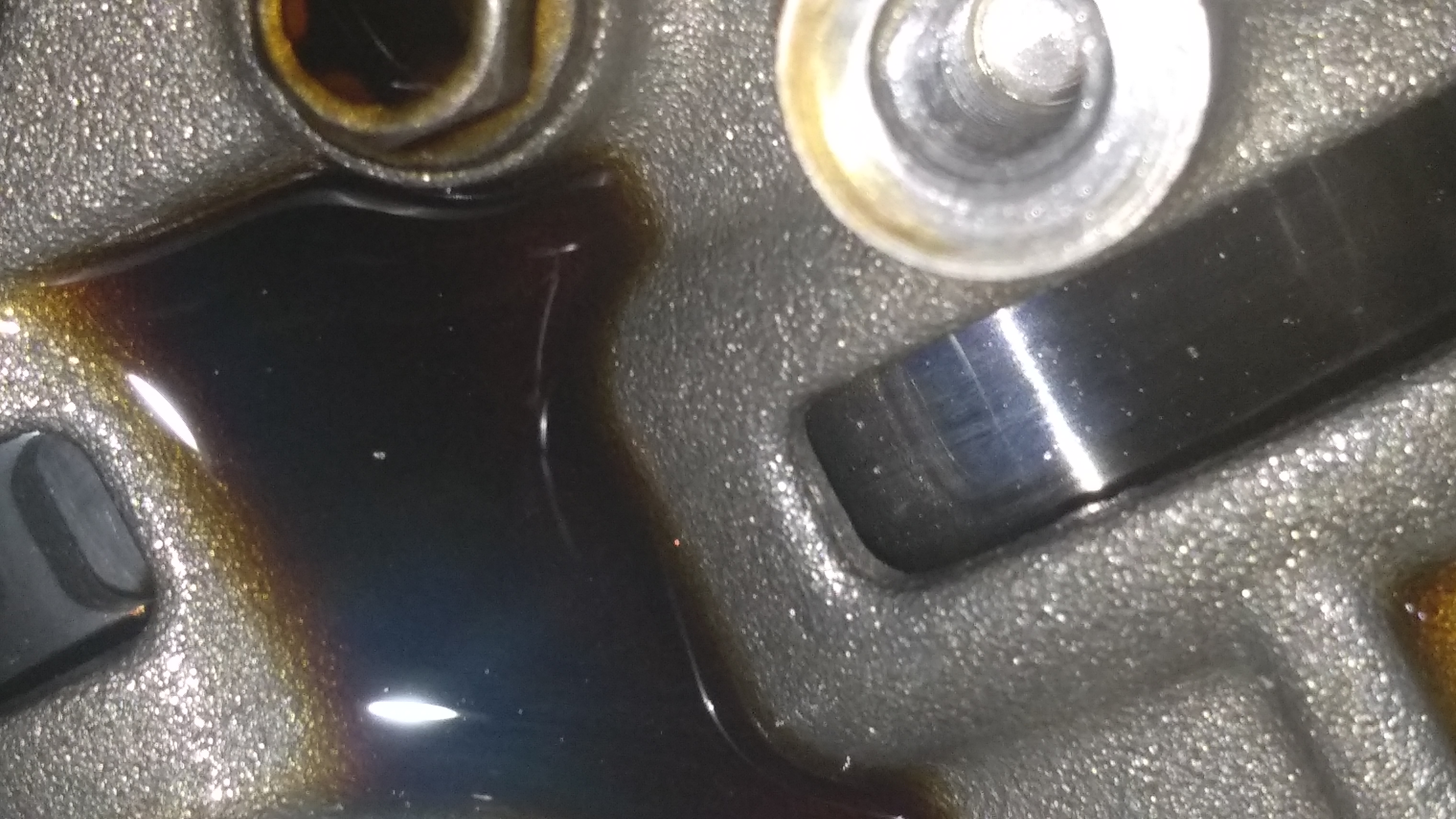

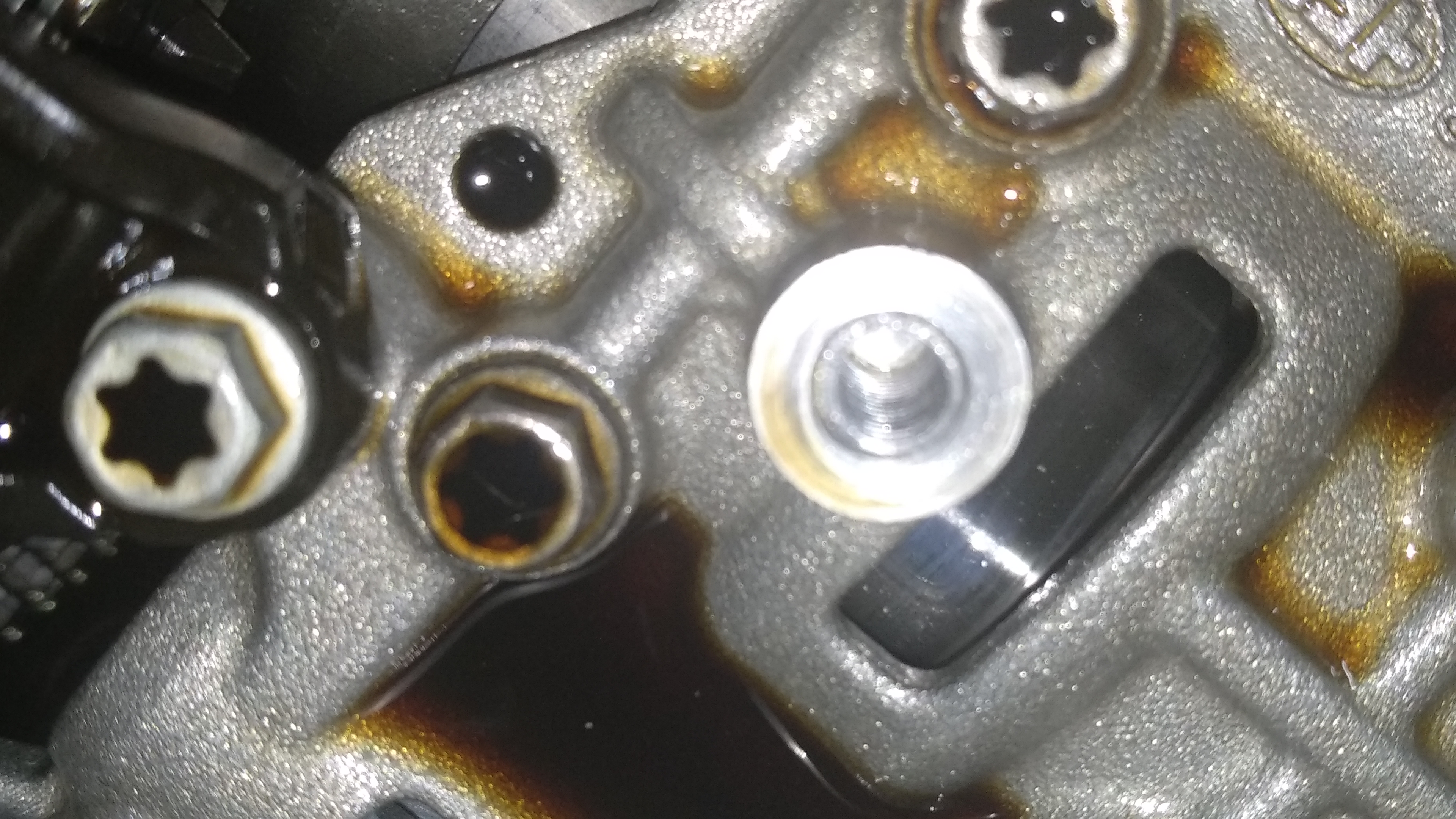

Messaggioda radry64 » 26 set 2024, 23:20
Sono stato finalmente contattato dal concessionario che mi ha invitato a recarmi in officina per permettermi di visionare gli alberi a camme.
Ho potuto toccare, nel senso vero e proprio del verbo, i lobi nel punto di contatto, grattarli con l'unghia per sentire se ci fossero rugosità o dente sul bordo, visivamente presentavano una colorazione compatibile con l'utilizzo, in un paio di casi inquietante ma la prova del rugosimetro (l'unghia) confermavano essere perfettamente lisci.
Una cosa mi ha fatto sorridere e pensare al povero AleT, il meccanico mi ha detto che certe cose possono capitare a chi non cambia l'olio ogni 6/7000 km, io lo faccio ogni 10.000!

Messaggioda Kinobi » 27 set 2024, 6:35
Molto contento per te.
Comunque le mie camme a 90 k km, avevano meno segni.
Messaggi: 9169
Messaggioda Salzig » 27 set 2024, 8:18
Ogni tanto una buona notizia :D
Comunque fa una certa impressione la differente dimensione delle cammes rispetto ai primi 9x0.
Qui avevano 122000 km.
