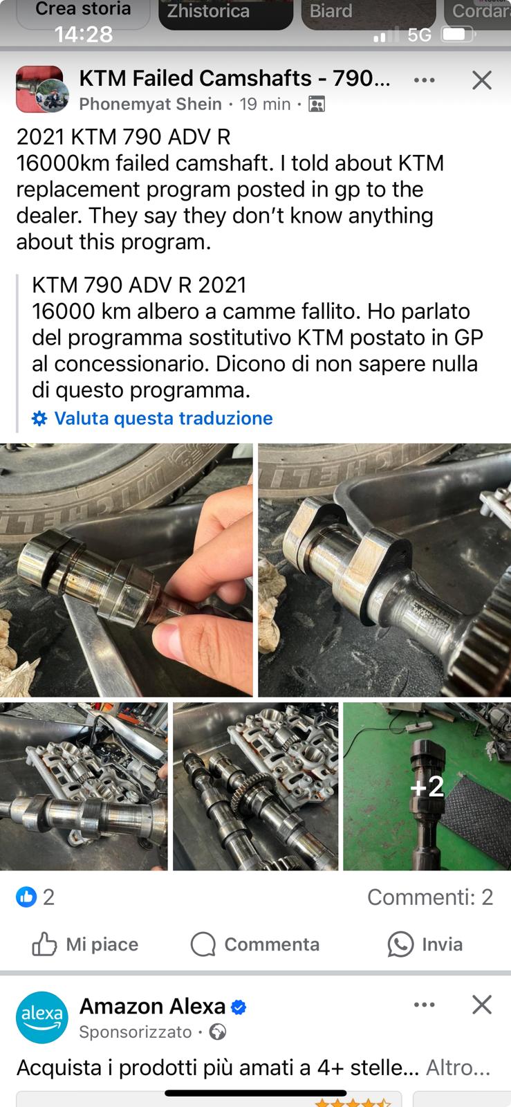

Messaggioda AleT » 6 set 2024, 8:38
ilbrazzo ha scritto:in pratica dicono che non c'è nessun problema di camme che si sbriciolano, ma per prevenire il non problema hanno modificato il dimensionamento delle camme e rivisto la progettazione del sistema di lubrificazione. :shock: :shock:
Hanno ridimensionato i bilancieri sotto, le camme sono le stesse..e infatti ci sono foto di moto del 2023 con bilancieri aggiornati con le camme sbriciolate allo stesso modo :evil: :evil:
E negazioni di interventi in garanzia dicendo che basta una grattata di carta abrasiva. Vi dico io che il problema non è risolto definitivamente, e se aspettate che rimborsino chi ha fatto i lavori eccecc state freschi!
"concessionario non sa nulla di queste cose" :roll: :roll:

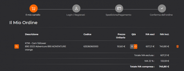

Messaggioda Salzig » 6 set 2024, 15:38
Barzelletta del giorno.
Il codice dei cosiddetti "nuovi" bilancieri è 63536060000. Che tutto sono tranne che nuovi, visto che sono stati introdotti sulle 790 nel 2020.
Se immettete il codice nel sito di un seller europeo (io ho provato sia Farioli che Versand) risulta un prezzo di circa 90€ e vi dice che ce ne vogliono 8 = 720€ :shock:
Se invece lo mettete in un sito americano (ad es. KTMworld) il prezzo è circa 15$.
Ora, 90/8=11.25€ che è in linea coi 15$.
Poi in rete si trovano queste foto, da cui sembra che il codice sia per 8 bilancieri, non 1.
Ordinando 8 pezzi come mi suggerisce lo Spareparts Finder europeo, riceverò 8 bilancieri o 64? :pesce:
Sono fortemente tentato di aggiungerne 1 al prossimo ordine che faccio :rotlf:

Messaggioda MauroP65 » 6 set 2024, 16:19
@Salzig
"Il codice dei cosiddetti "nuovi" bilancieri è 63536060000. Che tutto sono tranne che nuovi, visto che sono stati introdotti sulle 790 nel 2020"
Lungi da me difendere KTM (potrei esserne una vittima anche io), ma ad onor del vero su https://www.ricambi-ktm.it/ ricerchi il bilanciere (follower) del modello Adventure 2020 e lo trovi con il codice 90136060000, il nuovo modello lo trovi sulla gamma Duke e Adventure dal 2021 come dicono nella e-mail "we have introduced wider rocker arms from model year 2021".
Per quel che riguarda la quantità, quando arrivi alla pagina della selezione dice 92,60 euro e Qtà 8, quindi direi che il prezzo è per il set completo.
Mauro
:idea: Mauro :idea:
Messaggi: 9169

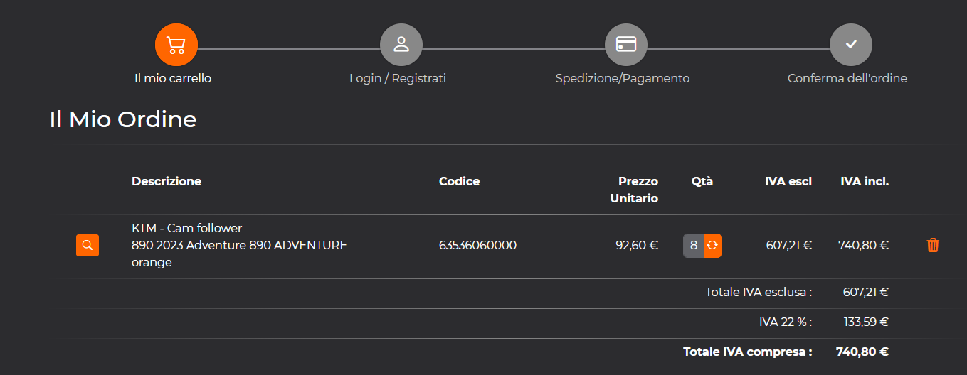

Messaggioda Salzig » 6 set 2024, 19:34
Altra incongruenza :doh:
Il sito che indichi tu ha effettivamente il codice 90136060000 per l'adventure 790 2020, mentre sia Farioli che lo Spareparts Finder generale indicano 63536060000.
Comunque 2020 o 2021 poco conta, 92,60€ lo indica come prezzo unitario.
E infatti se vai avanti e lo metti nel carrello ne mette 8, per un totale di 740.80€
MauroP65
Messaggi: 105
Iscritto il: 11 lug 2021, 12:17
Messaggioda MauroP65 » 6 set 2024, 19:47
No, a me nel carrello ne mette uno e il prezzo è 92,60... E' vero che il prezzo è unitario, ma di un kit di 8 come mostrato nel catalogo.
Mauro
:idea: Mauro :idea:
Messaggi: 9169
Messaggioda Salzig » 6 set 2024, 19:53
Allora ce l'hanno con me :rotlf:
Messaggi: 9169
Messaggioda Salzig » 6 set 2024, 20:02
Spetta...
Tu inserisci direttamente il codice ricambio o selezioni la parte dal catalogo?
Ultima modifica di Salzig il 6 set 2024, 20:03, modificato 1 volta in totale.
MauroP65
Messaggi: 105
Messaggioda MauroP65 » 6 set 2024, 20:06
da qui https://www.ricambi-ktm.it/ktm-motocicl ... 3536060000
faccio AGGIUNGI AL CARRELLO e poi CONFERMA ORDINE.
:idea: Mauro :idea:
Messaggi: 9169
Messaggioda Salzig » 6 set 2024, 20:14
Svelato l'arcano :lol:
Se selezioni la parte usando il catalogo ti propone la quantità necessaria.
Ad es. due giorni fa ho comprato le viti dei dischi freno, e quando ho scelto la parte mi ha proposto già la quantità totale (12 viti per i dischi anteriori).
L'immagine si vede se clicchi col tasto destro e scegli apri in nuova scheda (con Firefox).
