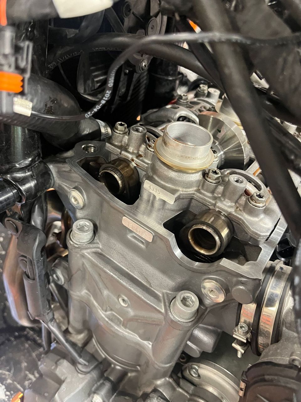

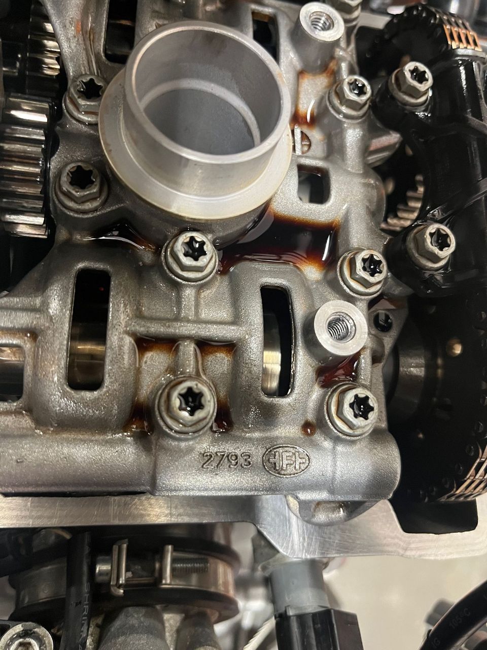

Io ho solo queste...fatte un anno fa a 32k km al controllo valvole..si vede poco niente..anzi forse su una si vede un po' di raschiamento.
liquidcooled4
Messaggi: 328
Iscritto il: 31 mag 2017, 10:44
Re: [LC8c] Problema albero a camme
Messaggioda liquidcooled4 » 30 mag 2024, 9:07
vero, si vede poco: la foto in basso inquadra le camme nella loro zona meno stressata, quella in alto, concordo con te, lascia intravedere qualche segno ma niente di chiaro.
Tocca aspettare la chiamata del tuo meccanico, ma sarebbe ancora meglio se ti facesse "toccar con mano" le camme.

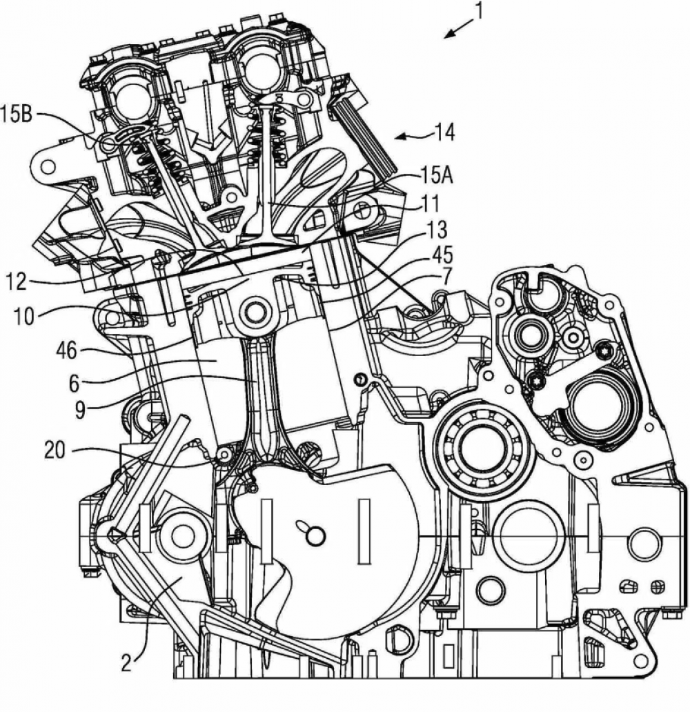

In ogni caso, seppur non conosca a fondo tale propulsore, le valvole dell'LC8c sono mosse da bilanceri a dito (come per l'aspirazione del mio Duke 690 - IV serie) sui quali agiscono gli eccentrici degli a-cammes incriminati ...o per lo meno ...sul motore dell'attuale Duke 990 è così; non penso abbiano stravolto la precedente testata/distribuzione delle serie 790/890 :arrow:
(Fonte Motociclismo.it)
