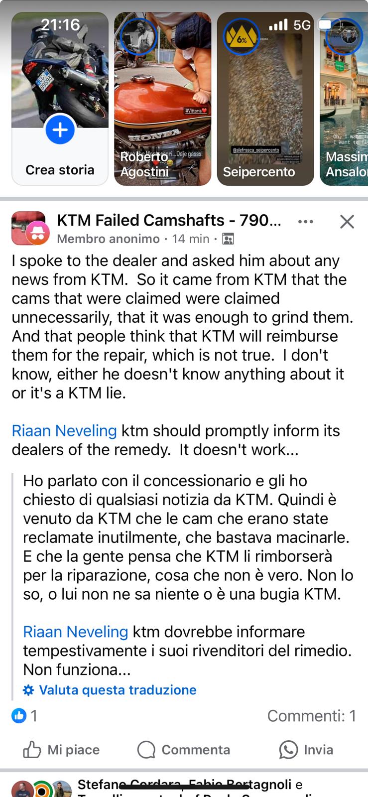

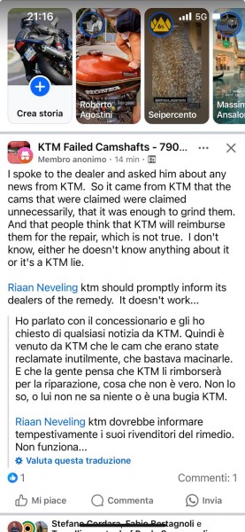

Messaggioda AleT » 30 ago 2024, 13:10
Ripeto...potete affidarvi a tagliandi + cambi olio + garanzie blabla...ci sono acclarati casi di moto in garanzia a cui dicono semplicemente "la camma è solo scolorita, basta darci un grattata a grana finissima"..tutto postato su quella pagina fb, e riporto qui sotto.. quando è ovvio che non sia così e al segno di scolorimento il trattamento superficiale è bello che andato.
Quindi, se vi rispondono così = siete fregati..........a voi le conclusioni.
Vedi: gli alberi glieli hanno rimandati indietro dicendo che bastava grattare...ciaone.
