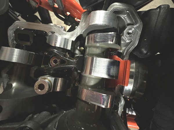

OT ma giusto per deprimersi un po`, queste sono le camme di un 701 SM di una mia amica al controllo gioco valvole a 25000 km, non mi sembrano belli quei segni

Ecco, questa sull'LC4 mi mancava... Anno del 701 SM?

Intravedo piccolo scalino sulla camma centrale. Quando farò il mio (2018 e ha 31000 km) vi giro le foto.

@motorrad600 2017
@Kinobi lo scalino per fortuna al tatto passando l`unghia non si sente
motorrad600
Messaggi: 259
Messaggioda motorrad600 » 29 ago 2024, 15:46
Lo scalino che non si sente con l'unghia è già il preludio del disastro. A 25k km poi...

690 del 2022 con 10k km... andiamo sempre meglio... :roll:

@Bat21: sì, anche la mia 690 controllata recentemente (30k km) ha cammes e albero a specchio, ma faccio pure una manutenzione maniacale (anzi, assurda), con olio nuovo ogni 3500-4000 km.
Se uno segue la tabella standard di Ktm, con olio nuovo ogni 10000 km, temo che i risultati siano quelli delle foto sopra...

Sempre cambiato l'olio a TUTTE le moto che ho avuto a non più di 5.000/6.000 km. ...ma se il problema, come si pensa da tempo, è la cementificazione degli a-camme ...la maniacalità dei cambi olio frequenti serve (purtroppo) a poco :|
