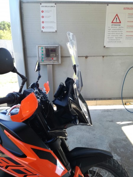

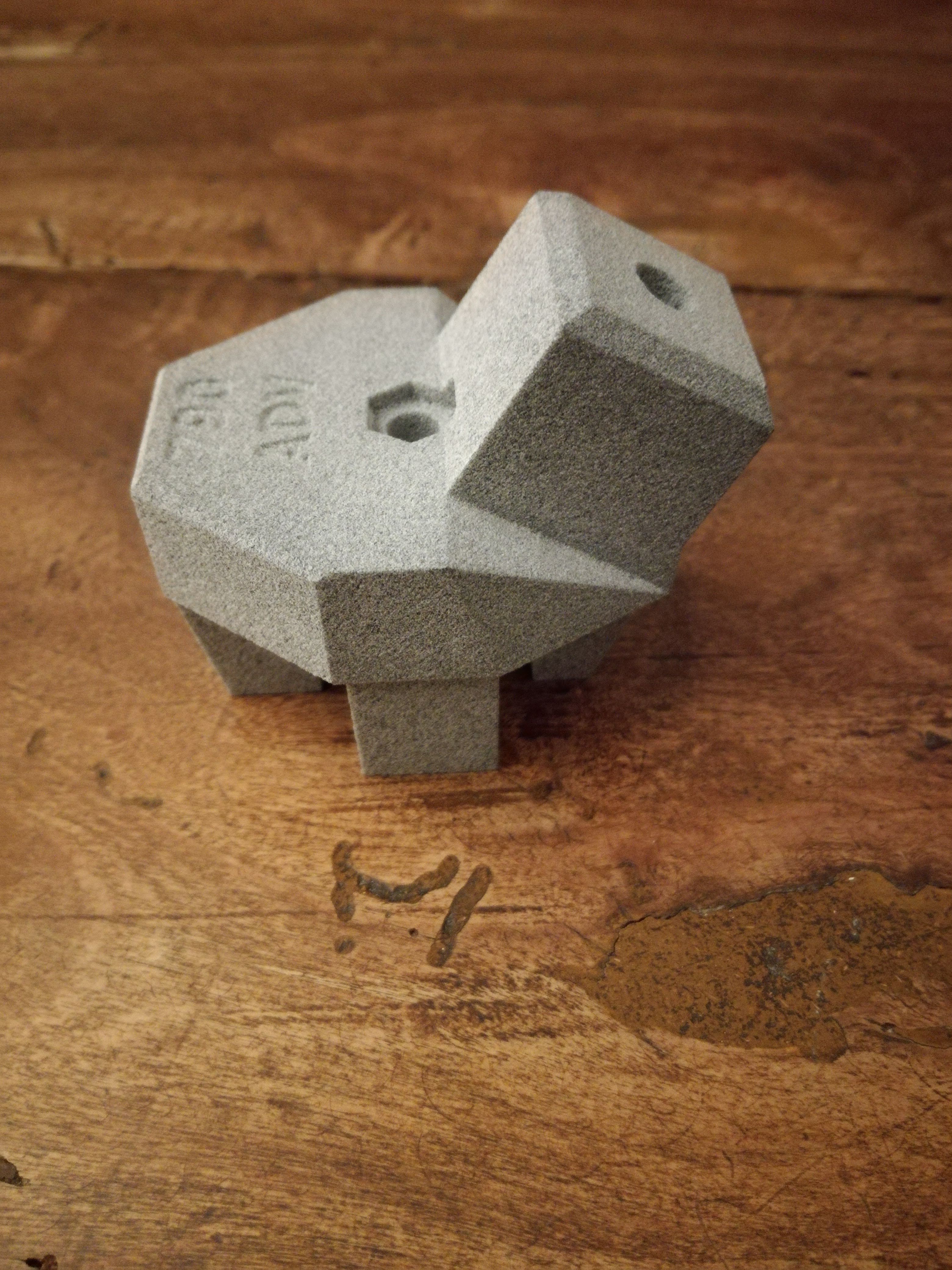

Leggendo il messaggio e la discussione che si è sviluppata mi è tornato in mente di un accessorio per la 790 ADV di cui si parla qui: http://www.offroadmc.se/3dprint.html e qui https://790adventure.net/farkles/windshield/ e mi domandavo: è possibile realizzare questo componente con una stampante come quelle che state descrivendo? Indicativamente cosa costa una realizzazione del genere? O più in generale: che costo al grammo ha un oggetto stampato 3D?
grazie
Ciao a tutti.
Torno su questo mio perchè ho fatto stampare il distanziale per il parabrezza ( https://790adventure.net/farkles/windshield/ ) utilizzando un servizio online.
Mi hanno consigliato una stampa in Poli Ammide; rapidi ed economici. ( come nuovo cliente non ho pagato la spedizione)
Questo il risultato, non ho esperienza ma mi sembra proprio ben fatto.
Mi trovo bene anche con questa nuova disposizione del parabrezza, protegge meglio ed elimina la turbolenza sul casco anche a velocità sostenute.

Ma sei sicuro che vada bene per uno schermo di quelle dimensioni ?? Lo vedo molto verticale e cosi non scarica la pressione dell'aria.
Io avrei paora che si rompa, per quello che ho visto quelli di ADV lo usano con lo schermo piccolo che in questo moto sposta il flusso piu' in alto ma ha anche una superfice piccola.

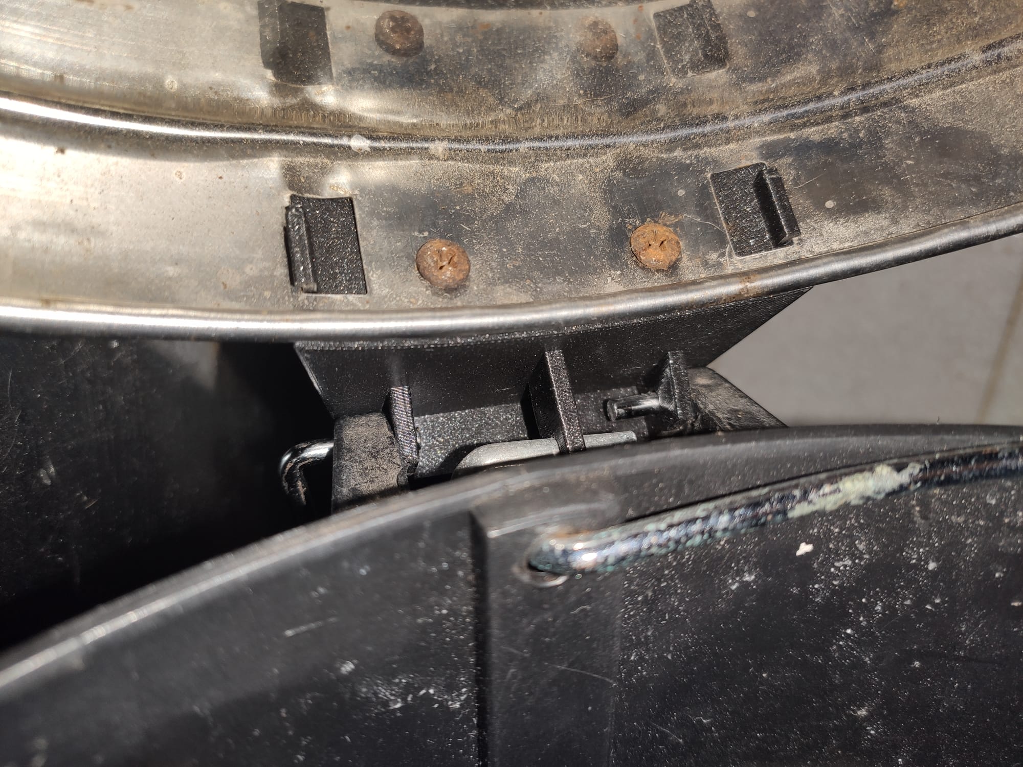

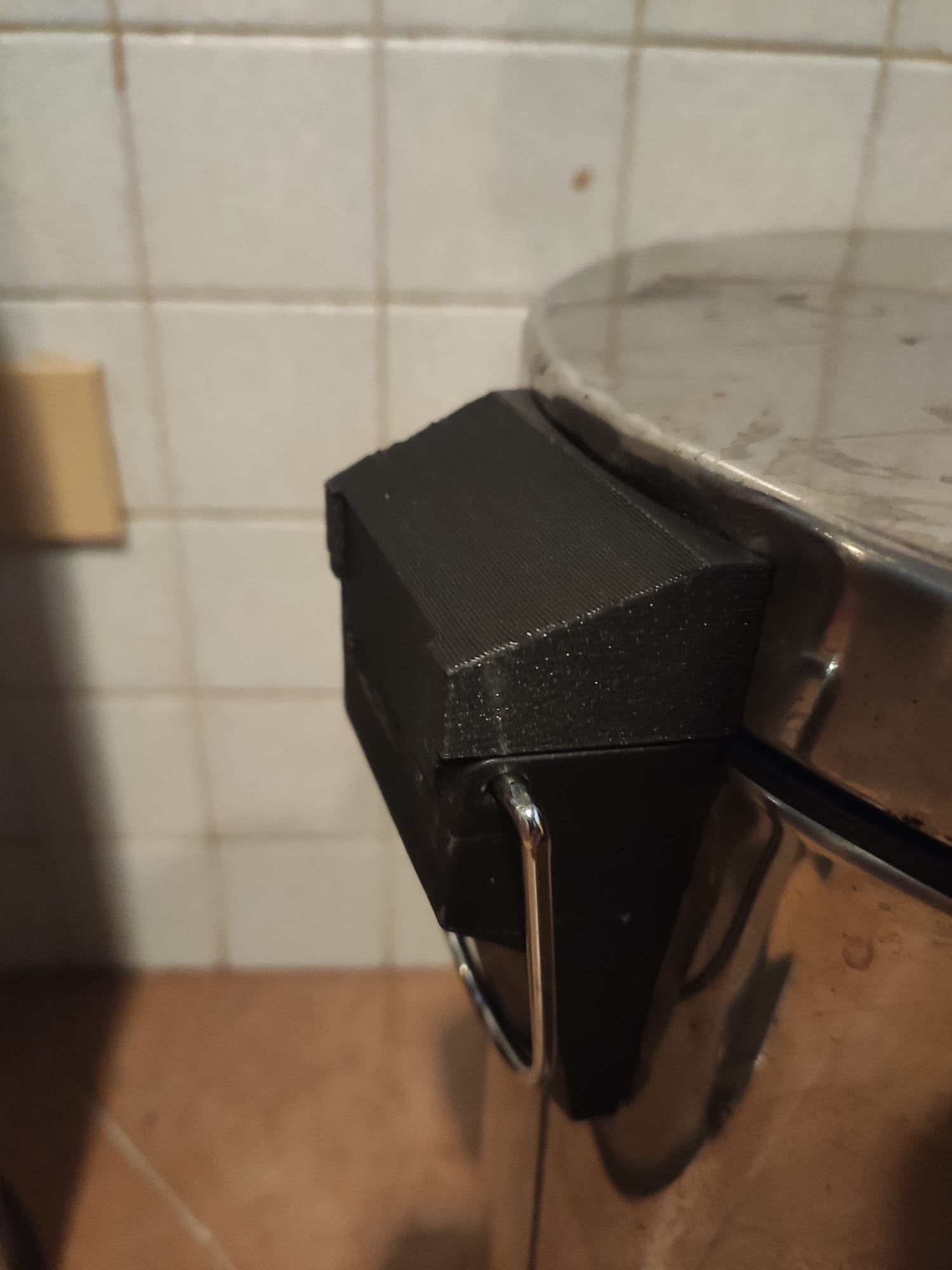

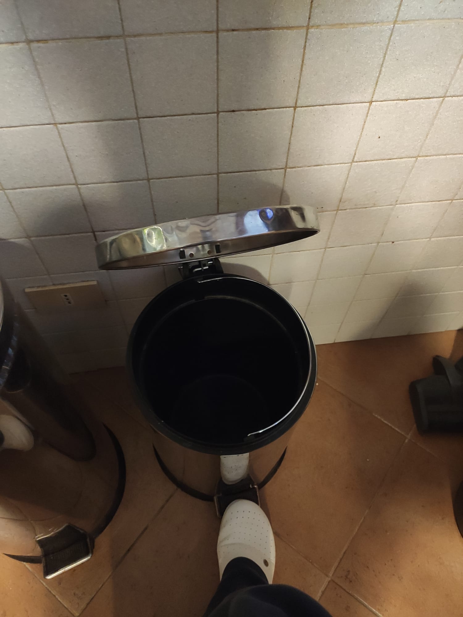

stamattina mi son messo ed ho ricreato da zero un pezzo che si era rotto della pattumiera
misure prese col calibro, 1 solo tentativo di progettazione e stampa 8)
