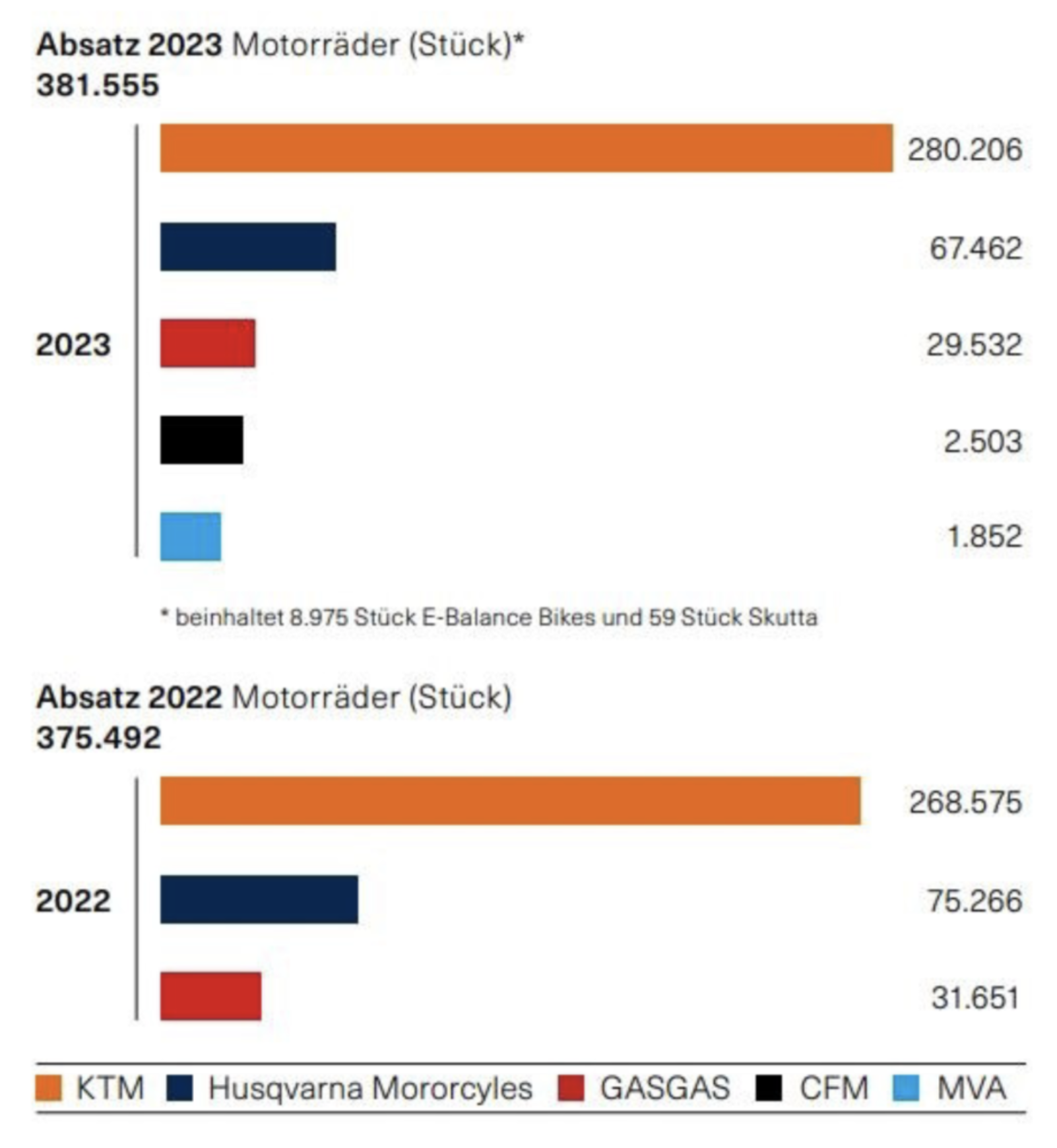

Messaggioda Kinobi » 12 giu 2024, 13:53
AleT ha scritto:@prade
Finora nessuna info dai motori "cinesi" in quanto nessuno ha fatto i km necessari per aprire il coperchio punterie. Per ora sono tutti motori austriaci.
Dal link postato prima, mi pare che sia difficile che con quel numero di moto vendute (che mi sembra molto poco), ne sentiremo parlare.
Pierer Mobility vende solo KTM e Husquy, il resto sono briciole.
