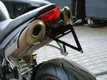

ciao anche io recentemente ho effettuato la modifica.
come portatarga ho scelto questo trovato dopo aver spulciato sul forum:
http://www.ms-biketec.de/shop/ktm-parts ... 0?c=575?c=
anche quello in carbonio è molto bello ma costava il doppio..
per adattare la targa ho fatto una placca in policarbonato da 3mm praticamente indistruttibile a misura
e ho anche aggiunto il catarifrangente che non avevo, almeno sono a posto.
lo sbattimento avendo anche io preso un altro sottocoda da modificare è che c'è da smontare tutto..però niente di impossibile
il risultato finale nel post dove chiedevo anche io info :D

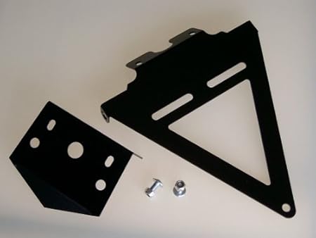

Ciao ragazzi ho appena montato i leovince titanium e ho un secondo codino già tagliato.
Quale portatarga mi consigliate che vada bene con questi scarichi?
Drake
Messaggi: 3406
Località: Sud milano
Re: Poratarga corto e sistemazione targa. Possibili opzioni
Messaggioda Drake » 17 apr 2016, 2:28
io ho sempre montato lo zietech sulle sd che ho avuto e con vari scarichi, la targa la attaccavo con il classico quadrato di plastica che montano i concessionari, me ne sono fatti regalare un paio e via... fissi quello sui tre buchi dello zietech e poi rivetti la targa la quadrato di plastica, ricordo inoltre che è obbligatorio a quanto ne so , il catarifrangente io avevo su una una striscia adesiva sulla parte inferiore del quadrato dove di solito c'è il logo del concessionario e sull'altra un catarifrangente montato appena sotto con una staffetta homemade... :wink:

Messaggioda Drake » 18 apr 2016, 17:46
stexyn ha scritto:Ti ringrazio perché mi hai confermato che è abbastanza basso da non interferire con gli scarichi era quello che mi interessava
solo le frecce devi modificare devi fare come la foto più sopra ... quella di mr C

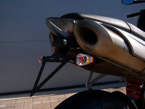

Ma lo zietech non ha le piste al centro per poter abbassare le frecce

io avevo tagliato i supporti originali, con una piattina di alluminio ho fatto una C per montare le frcce più in basso
