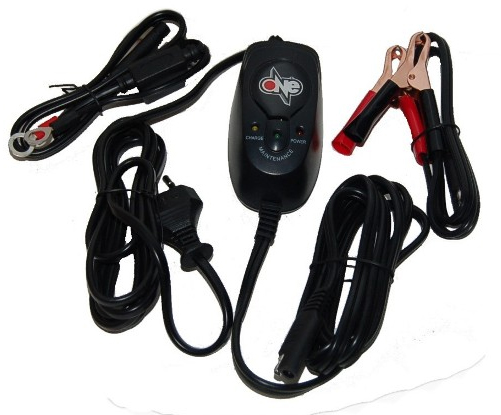

io ho un mantenitore tipo questo http://www.ebay.it/itm/CARICABATTERIA-O ... 4d06f7204d con comodissima presa spina

per 25 euri prendi quello che dice Helmut,altrimenti vai da forniture eletriche prendi un filo nero rosso e occhielli,e connettori maschio femmina monti tutto lo fai uscire sopra al puntate e quando non lo usi no incastri dentro al puntale! :wink:

Helmut ha scritto:io ho un mantenitore tipo questo http://www.ebay.it/itm/CARICABATTERIA-O ... 4d06f7204d con comodissima presa spina
scusa ma io sono un po' :head: se ho capito bene sulla batteria hai sempre attaccato il cavo sulla sinistra e quando non ti serve imboschi il connettore (dove?), corretto?
perdonami ma sono completamente ignorante in materia :oops: funziona anche da mantenitore (posso tenerlo attaccato H24)?
