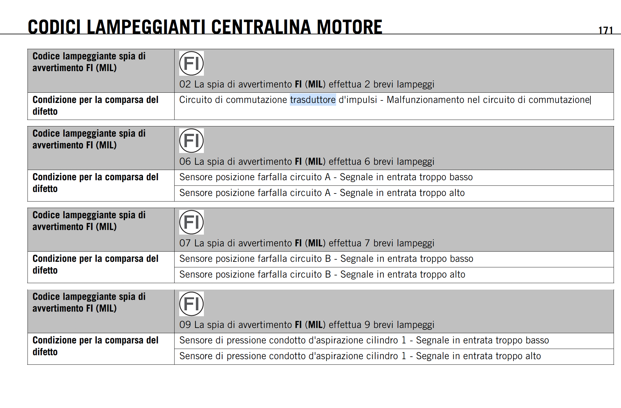

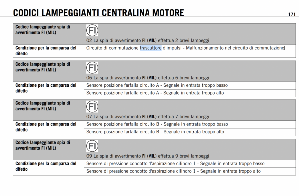

Scusa, domanda retorica, lo hai il manuale d'uso? Perchè si trova sul web gratis, assieme al manuale d'officina.
Se non sbaglio il Trasduttore è il comunemente detto Pick Up
