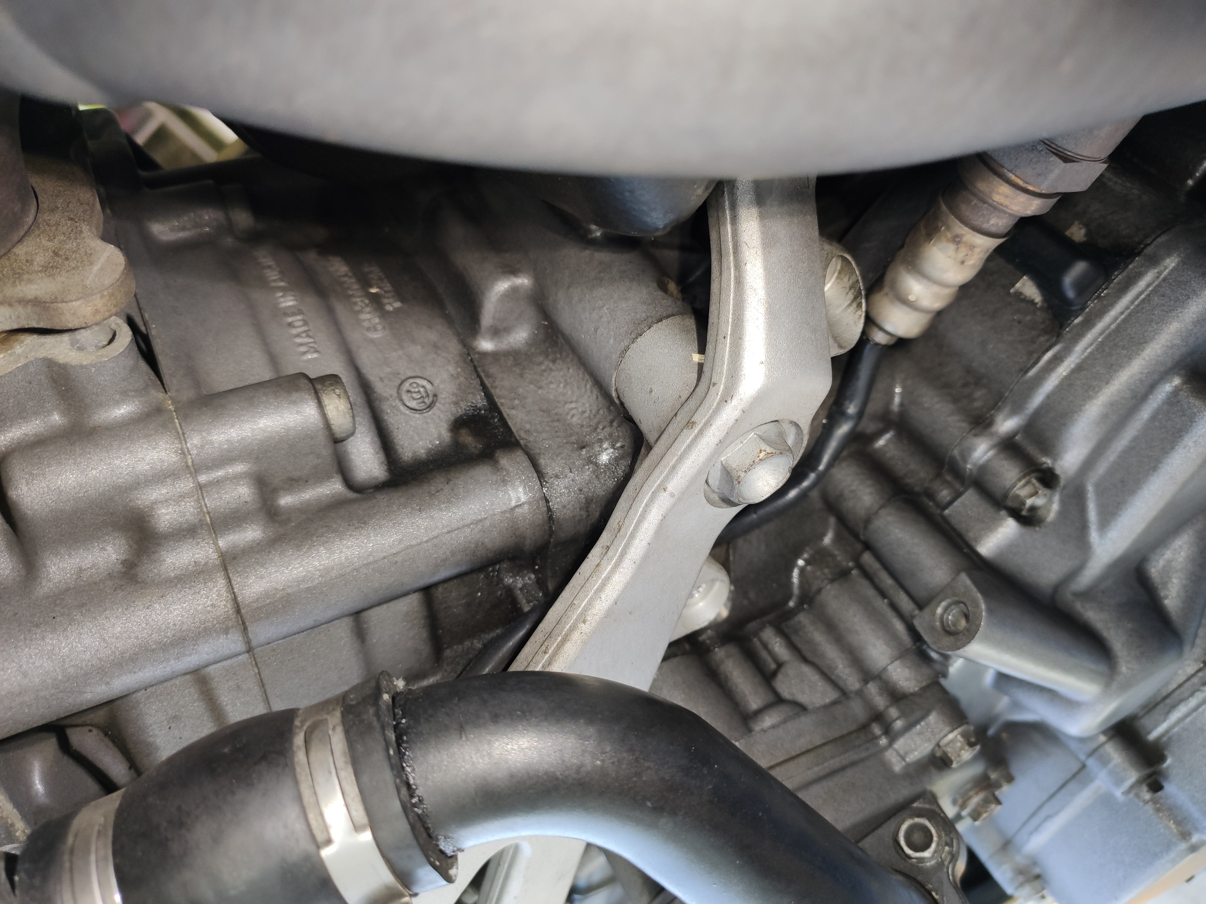

Ciao,
Approfitto di questa discussione per non aprirne una nuova, visto il problema simile ...ma io non sono riuscito a trovare la causa del problema. Vi allego delle foto dopo aver fatto un piccolo giro, gocce un po' ovunque dalla parte destra e un po' sporco dalla sinistra, ma non vedo trafilare.ImmagineImmagineImmagine
Inviato dal mio VOG-L29 utilizzando Tapatalk
Messaggi: 23988
Re: Perdita olio cilindro anteriore
Messaggioda Bat21 » 28 giu 2022, 10:01
@giopego
Sicuro sia olio e non antigelo :?:
Perché sembrerebbe provenire dal manicotto che collega il tubo rigido della pompa H2O al termostatò :roll:
