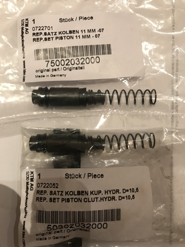

Io invece credo che la soluzione possa essere, a vedere questa foto
0RS0 ha scritto:Immagine
Servirebbe una buona anima che fa il pistoncino a doppio oring (standard) ambo i lati, un poco come la soluzione di Tondello per l'attuatore. Dove ora c'è quel gommino standard, metterci due oring normali.
Togli pistoncino vecchio da 10.5, metti corpo nuovo da 10.5 con doppio o-ring ambo lato. Totale 4 oring.
O ho capito male?
Non c'è spazio? Diventa troppo dura la leva?
Sarebbe da far fare delle prove.
Poi farlo da 11 mm per la altre pompe a DOT, è semplice.
