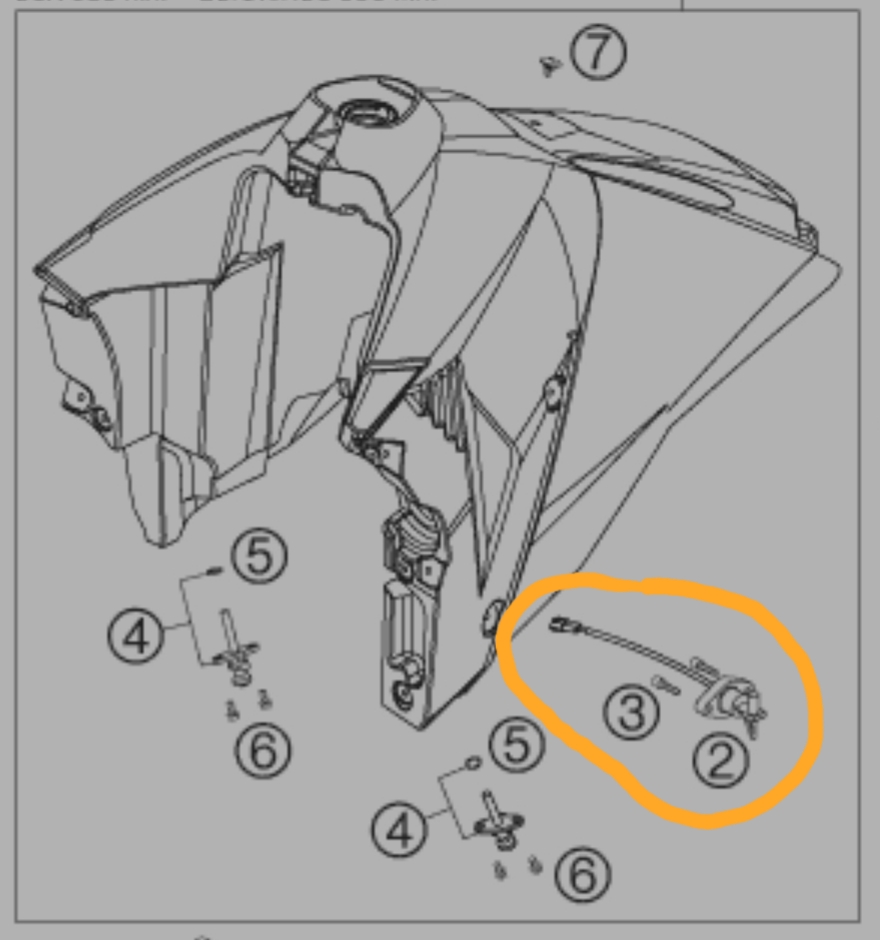

Beh dov'è posizionato lo puoi vedere sullo sparepartsfinder
Inserisci il modello di moto (anno e versione?), scegli telaio e vedi dov'è.

Mi sono già “divertito” sullo spareparts ed ho trovato l’esploso, che però non fa capire bene dove è fissata e se è direttamente accessibile o se è necessario smontare qualcosa...anche in questo caso, speravo di affidarmi all’esperienza di qualcuno che ci fosse già passato.

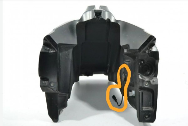

Metto due foto trovate e modificate, magari possono essere utili..

Dato che il mio sensore riserva ha i fili purtroppo schiacciati/strappati proprio al di fuori del sensore, volevo sapere se qualcuno aveva cambiato il sensore mettendo uno del duke 690.

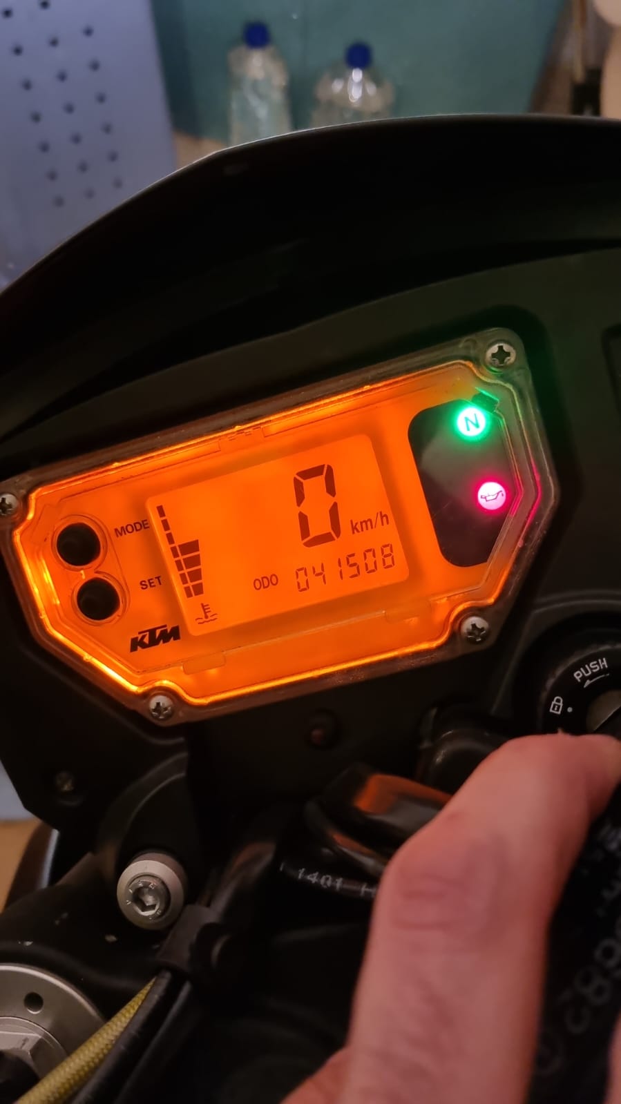

Ho eseguito il lavoro.
I cavi sono ok, mettendoli in corto la spia della riserva si attiva.
Il sensore risaldato con qualche moccolo, purtroppo non va.
Probabilmente ho lasciato troppi pochi fori per far defluire la benzina dentro il sens :crycry: .
Nel dubbio l'ho ripreso col case completo, vediamo quando rismonto tutto se va :|
Confermo che il mio sensore dava 6kohm e 7kohm, quindi da quello che dice lui non va.
Col sensore messo da me misurava tutto chiuso saldato e inserito sul serbatoio circa 1kohm.
Vi aggiorno. :mrgreen:
