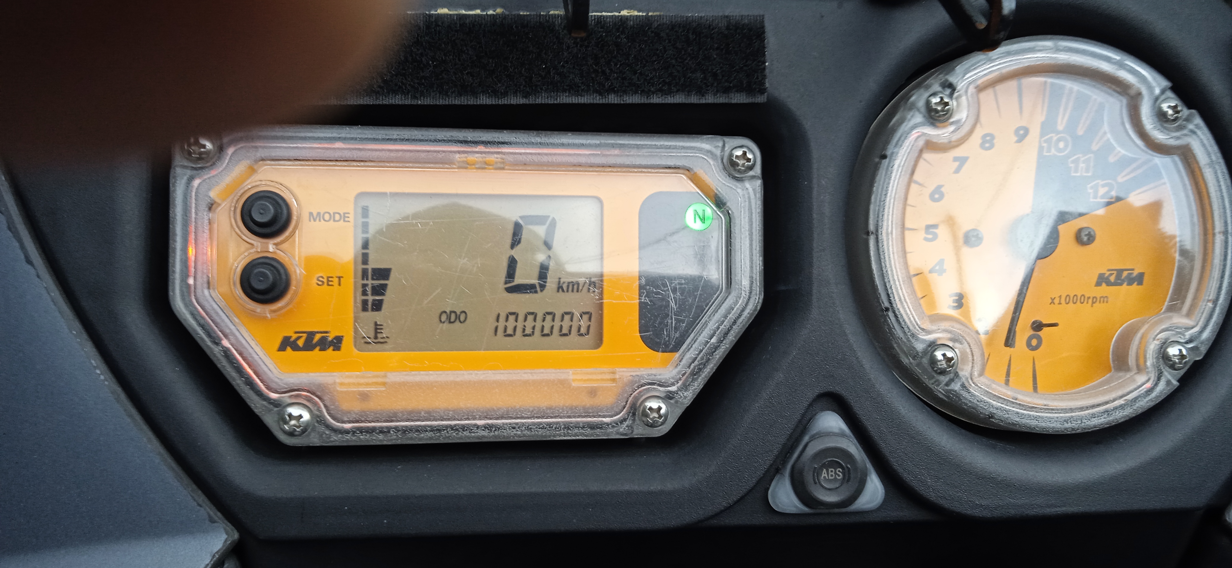

Quanti di voi hanno superato questa soglia? Interventi importanti? Manutenzioni ordinarie e cos' altro?
