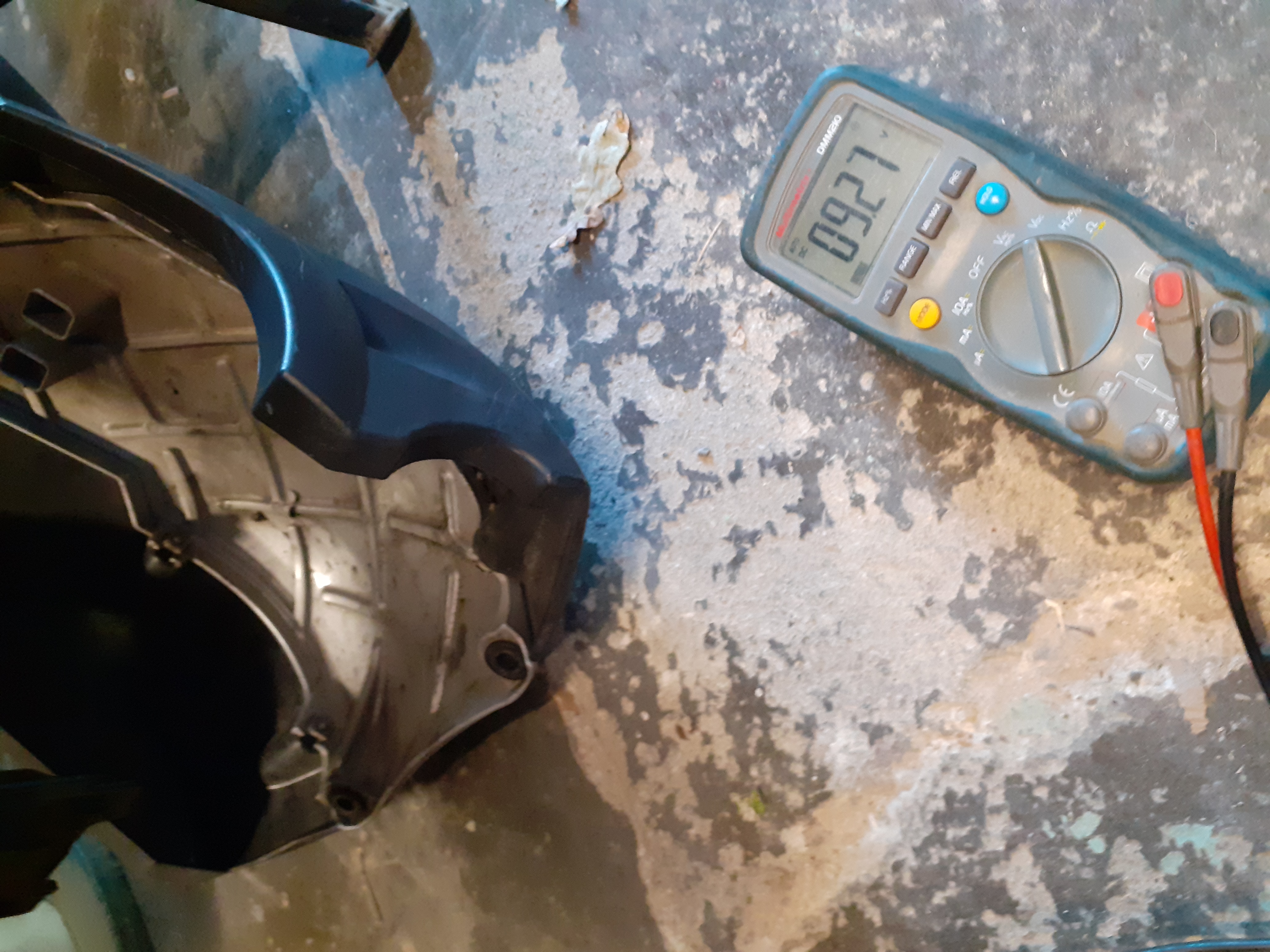

Dopo tutto 9.27 volt è la situazione in 2 ore di giro ovviamente sono rimasto a piedi l'ho dovuta caricare sul furgone.
La batteria è stata in mantenitore fino alla partenza la ventola si è accesa molto ma dovrebbe essere ininfluente se la moto carica bene.
A questo punto visto che il regolatore è nuovo mi viene da pensare allo statore.....?

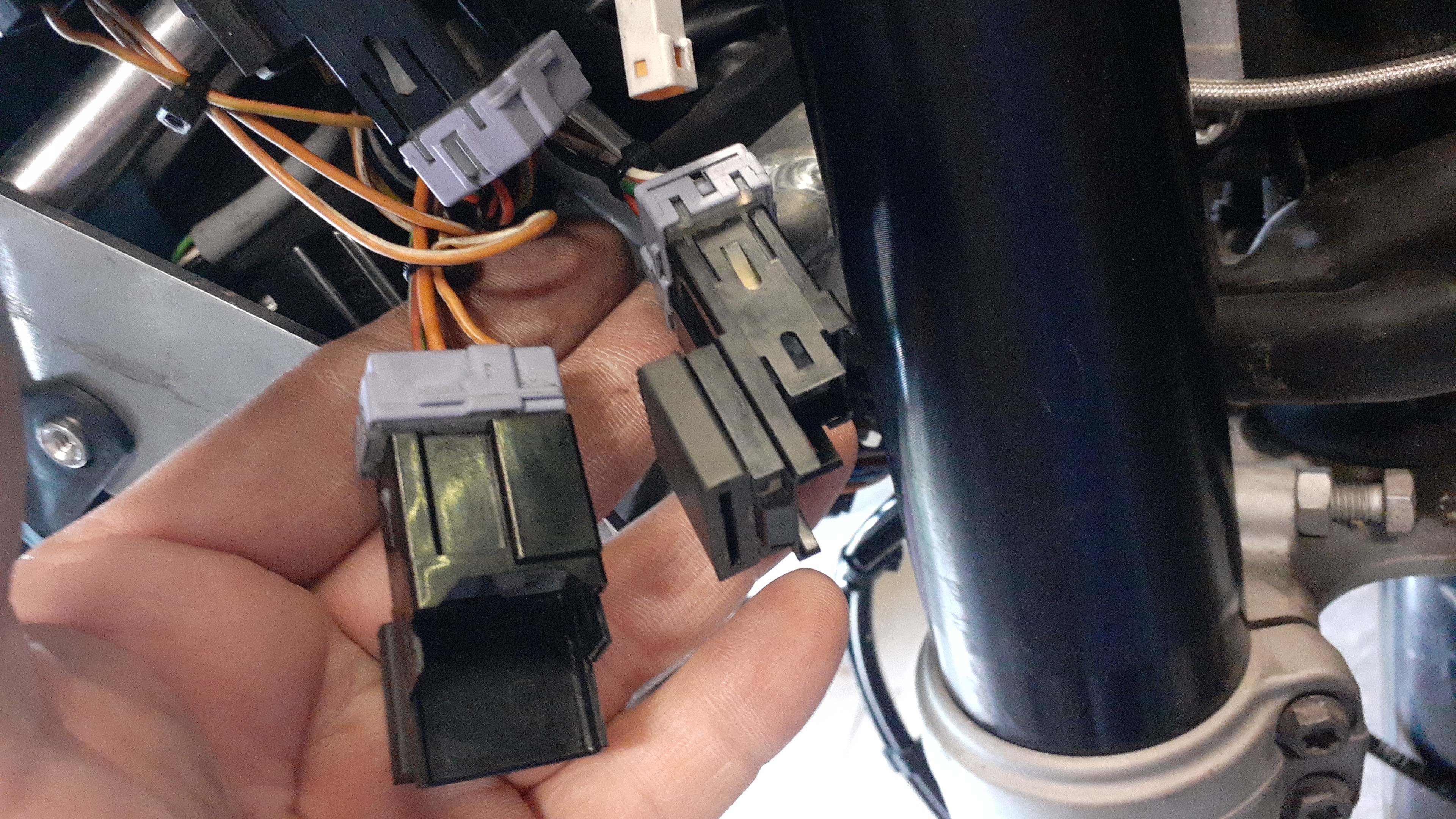

Infatti ieri sera ho praticamente vivisezione l'impianto elettrico e sembra che sia il filo del connettore del blocco chiave che tra l'altro avevo messo nuovo da poco mettendo dei connettori super fighi infallibili e invece .... ieri sera era quello adesso li stagno e vaffanculo poi provo

Infatti ieri sera ho praticamente vivisezione l'impianto elettrico e sembra che sia il filo del connettore del blocco chiave che tra l'altro avevo messo nuovo da poco mettendo dei connettori super fighi infallibili e invece .... ieri sera era quello senza ombra di dubbio adesso li stagno e vaffanculo poi provo :twisted:

Niente fumata nera il problema non era quelo o per lo meno il connettore si era rotto a muovendo i lfascio dei cavi, quindi il problema è rimasto, adesso sono al punto che non si eccitano il rele luci e quello ausiliario di aviamento gli arrivano 10v a quei maledetti adesso è proprio morto..... non si avvia. Ormai anche schemi alla mano sono arrivato al capolinea lo porto all'isola ecologica :crycry: :evil:
