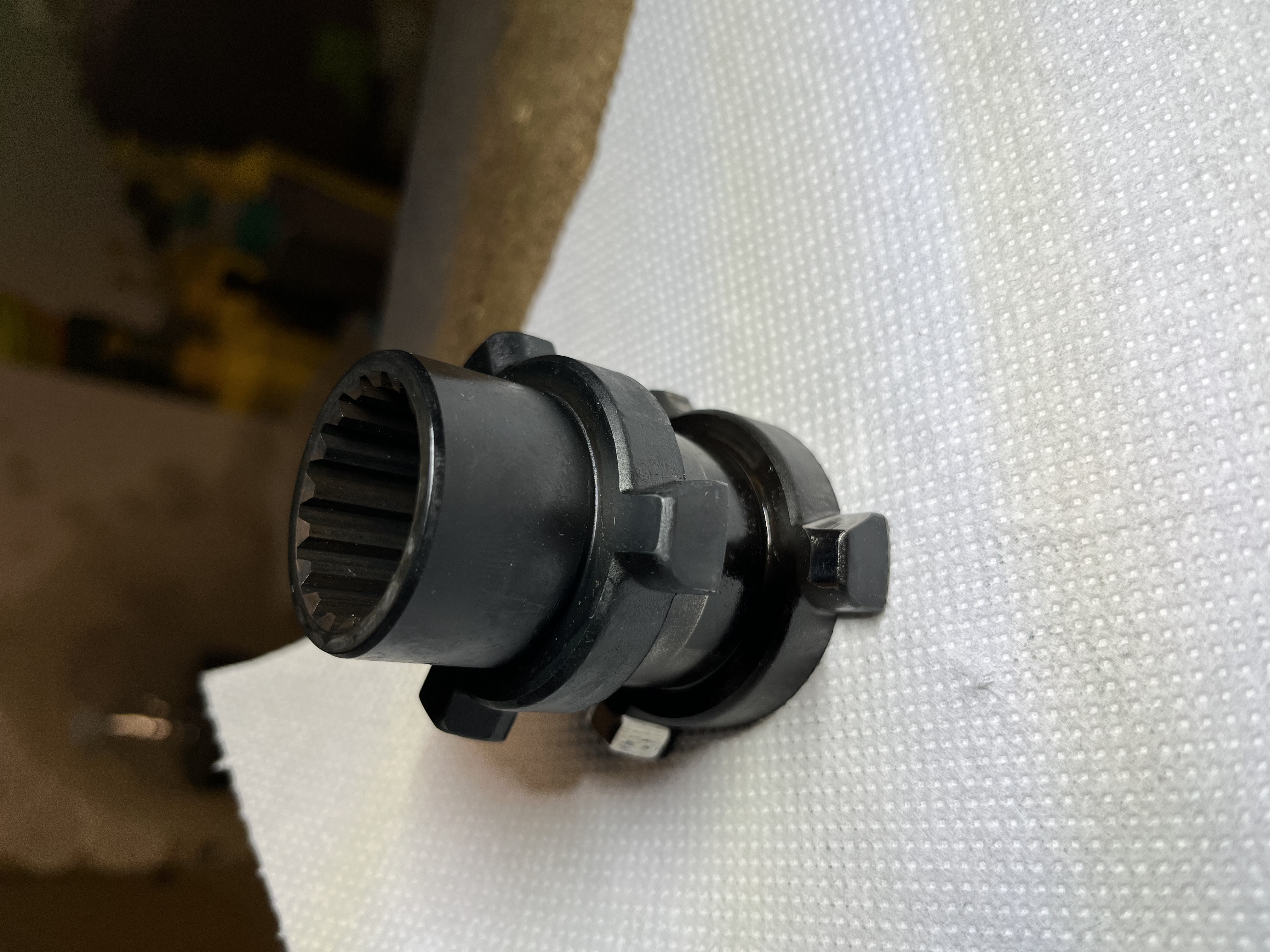

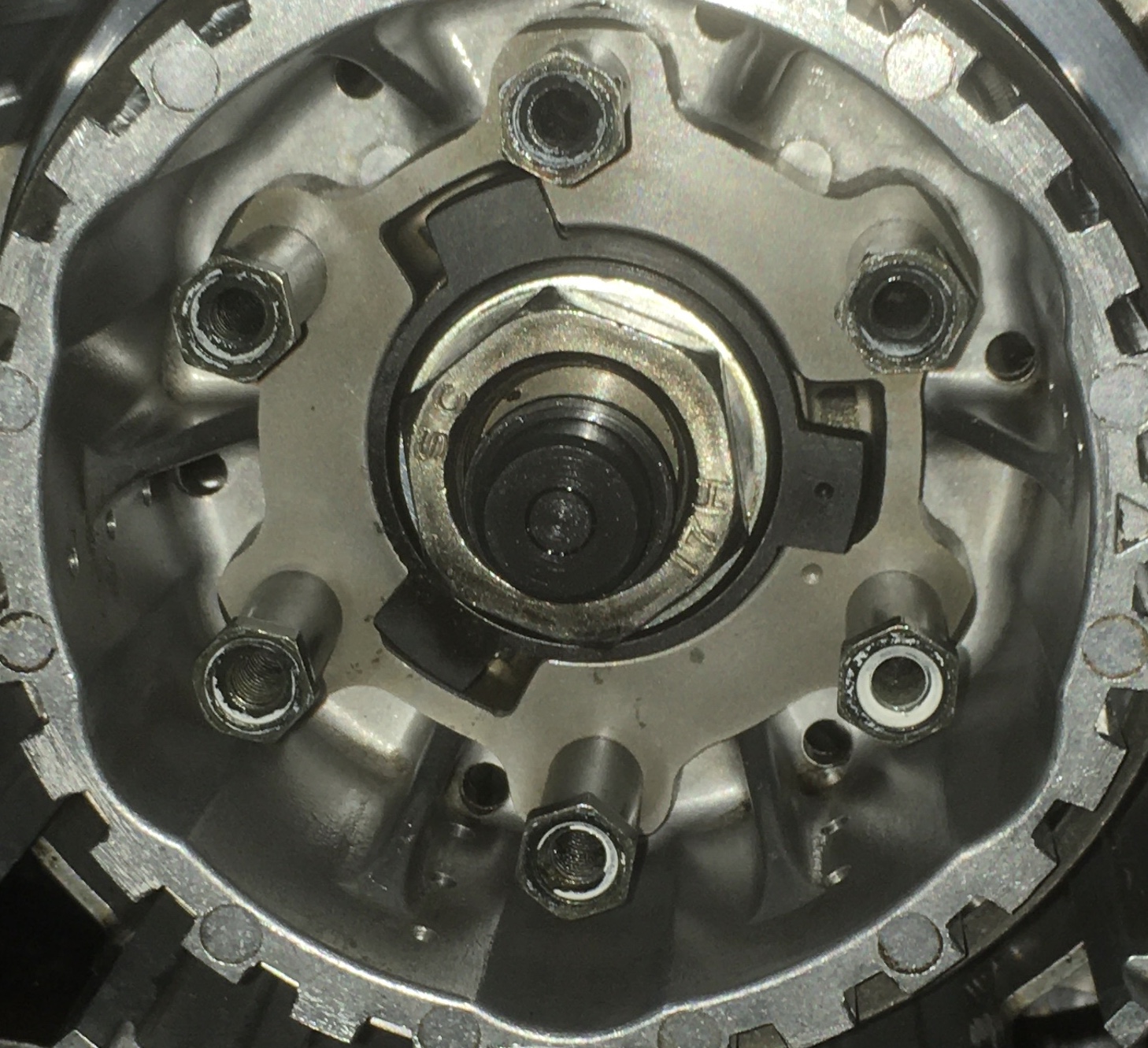

Ciao a tutti :penna: Finalmente giro da un po’ di mesi con la moto e devo dire che sono soddisfatto di tutti i lavoro che da solo ho eseguito! Tra le cose che ho cambiato anche il pacco frizione (dischi acciaio, guarniti e mollette)
La moto va che è una bomba… Noto però che quando apro e chiudo il gas velocemente sento un tac in chiusura e uno in apertura che proviene dal carter frizione come se le molle della campana avessero preso troppo gioco, ma in realtà la campana è ok!!! Se apro e chiudo in maniera docile non lo fa. Secondo me la causa è il clutch booster! Posto foto del mio clutch booster per sapere dai più esperti innanzitutto se vi sembra troppo scalinato e per sapere se sostituendolo risolvo la situazione!!! :myktm_sign

Hai verificato il dado da 32? A me faceva la stessa cosa e scoprii che fosse completamente allentato

Ciao, si l’ho serrato a 130!

Quel complessivo “amplificatore di sforzo” della frizione di cui sopra va sostituito d’Ufficio; le ingolature sono fin troppo evidenti (vedasi battente ad ore tre) :!:

Quel componente lo si può sostituire quante volte si vuole ma tra i 25 e i 30.000 km tornerà sempre ad essere lasco e rumoroso.

La componente o complessivo in questione è oltremodo usurata; sull’SM 950, che diedi via con oltre 57.000 km., i riquadri entro i quali “giocano” i petali erano ancora perfetti e la frizione non accusava alcuna problematica/rumorosità.
Poi … non chiedetemi di porre la mano sul braciere, in stile Muzio Scevola, acchè l’assonanza accusata dipenda sicuramente da tali anomali giochi; un siffatto clutch booster (io) lo sostituirei comunque …ma ognuno con la propria moto ci fa quel che vuole :hand:

L’ho ordinato in questo istante!!! Spero di risolvere questo fastidio che riscontro in apertura e chiusura gas!!! Si comunque hai ragione… comunque è talmente usurato che conviene cambiarlo!

Allora posso anche sbilanciarmi in un 90% di possibilità che il rumore scompaia con la sostituzione del complessivo; d’altronde lo scopo di tale sistema ausiliario, se ben ricordo, è mirato ad agevolare la progressione lineare di tale esuberante bicilindrico, senza che la frizione risenta troppo negli apri/chiudi immediati.

Ciao a tutti :penna: il clutch booster è arrivato! Il ricambista però ha dimenticato di ordinare i 6 bulloni :crycry: che io preventivamente, conoscendo la qualità Ktm, volevo cambiare! Domanda per i più esperti, è consigliabile mettere il frenafiletti medio in questi 6 bulloni o posso evitare? Quindi diciamo che stasera avrei fatto tutto ma il tutto slitta di una settimana!!! Vi aggiorno :myktm_sign
P.s.Certo è che confrontando le foto c’è molta differenza!

Ciao a tutti :myktm_sign ebbene sì, ho risolto quel maledettissimo TAC ad apertura e chiusura gas :penna: :penna: :penna: :penna: :penna:
Certo, non è stato un lavoro da pochi euro e so già che si consumerà anche questo… Però l’importante è che ho risolto e che soprattutto mi son preso la soddisfazione di averlo sostituito nel mio box e soprattutto di aver ancora una volta confermato la mia innata sensibilità…! Sono stra felice :dance: :dance: :dance: :dance:
