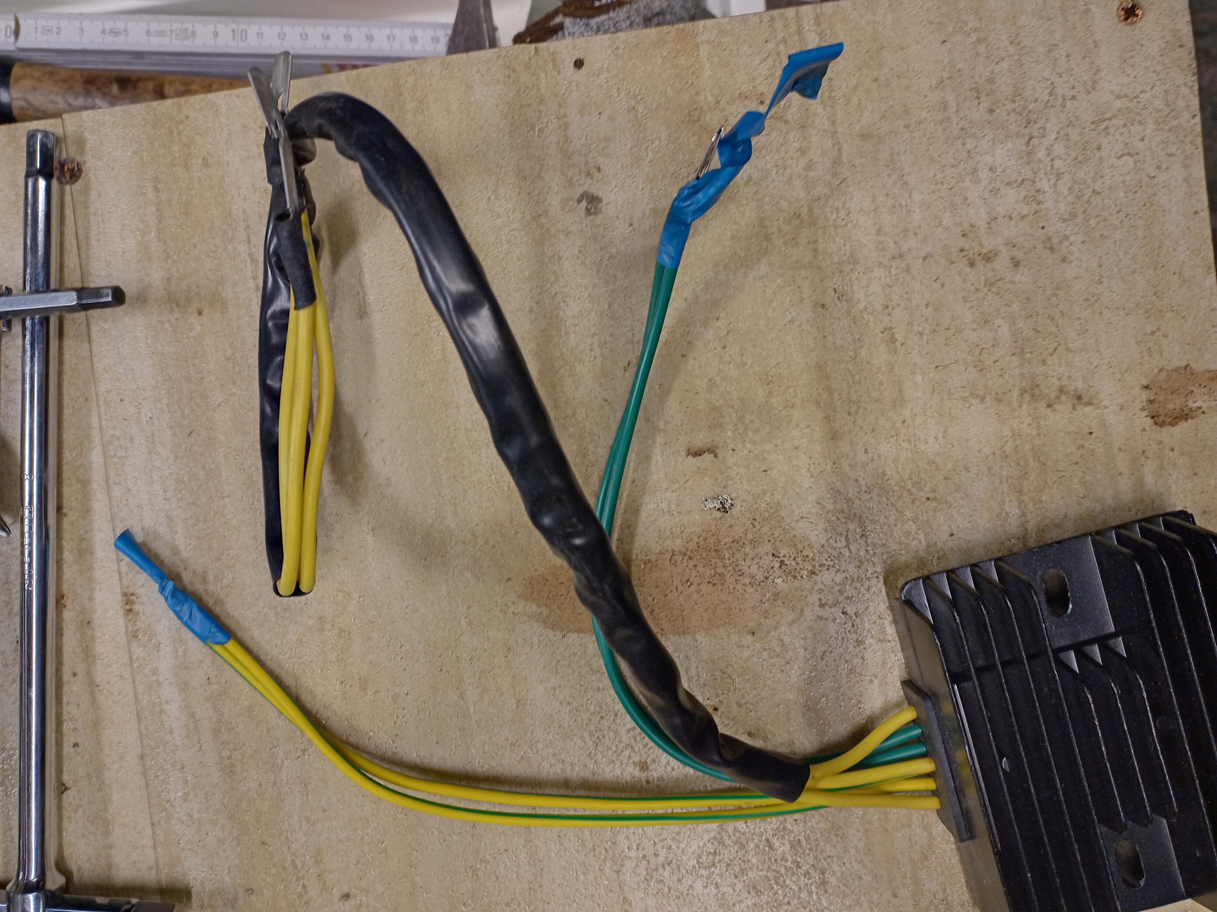

Buongiorno ho questo regolatore che dovrebbe andare anche sull LC8 è il famoso regolatore dell x9 credo .... Cole o capire i fili come erano da collegare presumo i 3 gialli gli avvolgimenti . Ma gli altri?

Re: 990 adventure regolatore tensione
Messaggioda Kinobi » 21 gen 2024, 21:34
[url]https://www.sh775.it/kit-connettori/34-ktm-950990-kit-plugplay-per-regolatore-di-tipo-serie.html
[/url]
Verde mi pare massa, gli altri perciò positivo? Guarda i fili del Webenergy.
Messaggioda ilbrazzo » 22 gen 2024, 9:52
Di solito la massa (anzi la messa a terra degli impianti domestici in AC) si fa con cavi aventi guaina giallo-verde.
Per analogia con altri regolatori trifase azzardo questo:
- tre cavi gialli = ingresso delle tre fasi in alternata
- giallo-verde = negativo della continua in uscita
- verde = positivo della continua in uscita
Però la certezza si avrebbe solo con un bel multimetro sulle uscite.

Messaggioda marabino » 22 gen 2024, 9:56
quando ho tempo lo sistemo e lo provo ... è nuovo se lo posso utilizzare come scorta non mi dispiace visto ceh dei beverly non ho a casa lo tenevo per kappone !!
