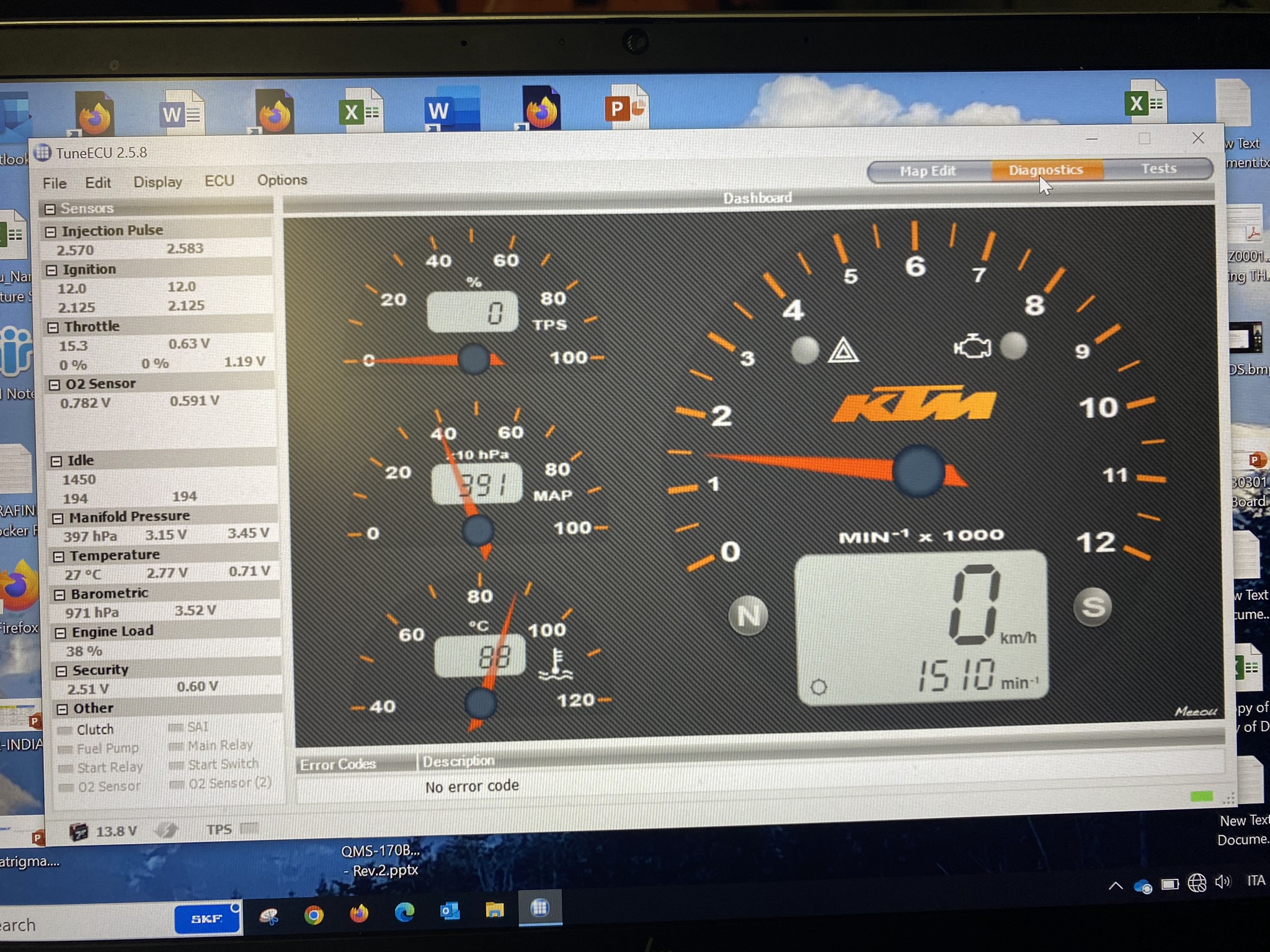

Finalmente ho avuto un pò di tempo per questo , oltre ad essere arrivato il sensore temperatura aria.
Per Sensore aria: mesi fa mi era apparso "temperatura esterna troppo bassa, ora mi è apparso "short circuit". Io non ho mai girato il quadro con sensore staccato, e tutte quindi per quello che costa l' ho cambiato . i cablaggi sono a posto.

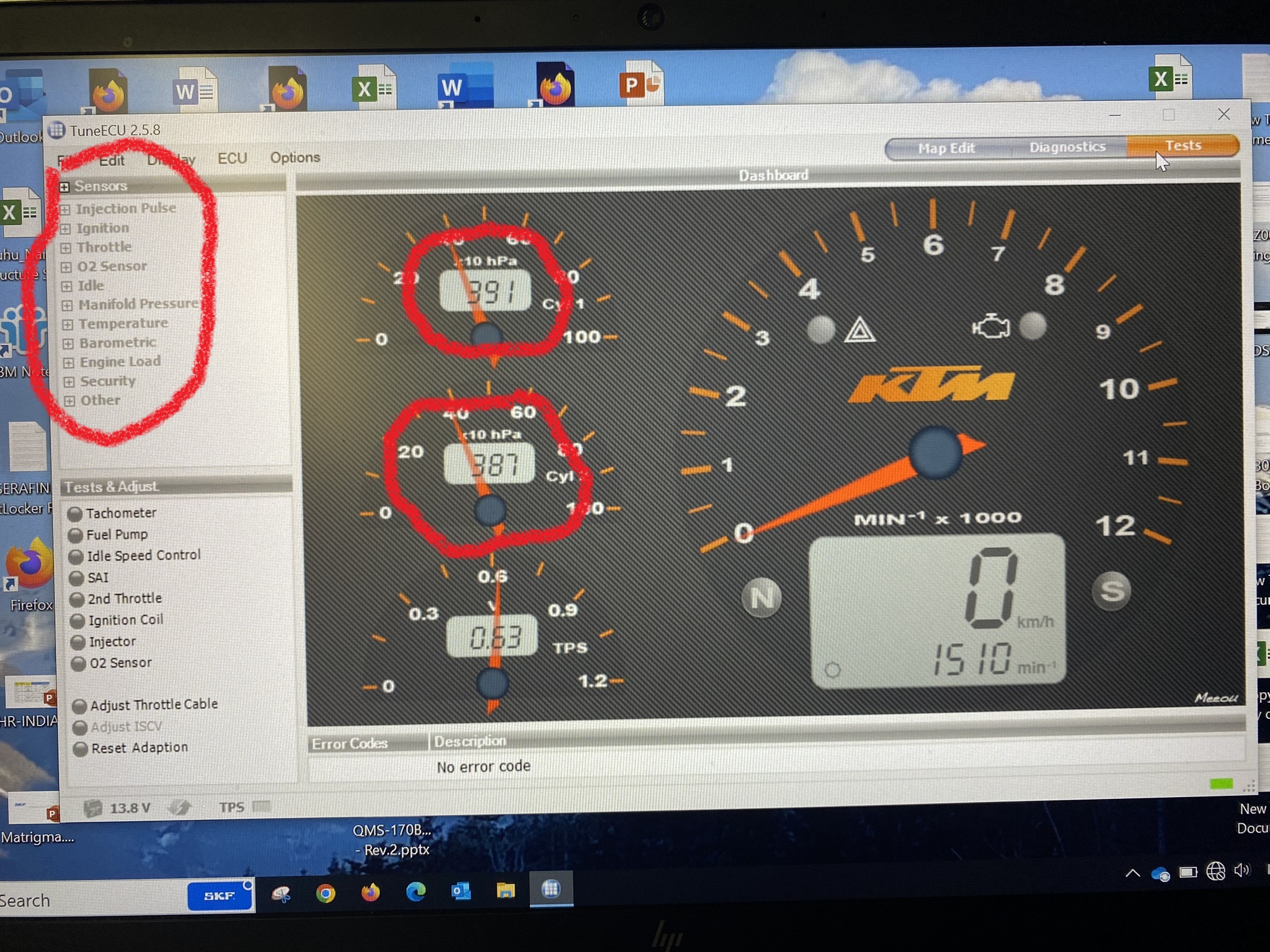

Per sensori pressione, nellapagina "test" vedo delle pressioni "Cyl1 e Cyl2 ma non credo siano quelle di cui parli tu perchè ol loro valore si aggira , sia a motore spento che acceso, intorno ai 390 con delle variaxioni tra uno e l' altro massome di10. Mi viene da dire che sono quelle dei collettori ma non sono sicuro.
Non posso cliccare su nessuna delle voci "Sensors" sembrano inattive (grigie nella foto qui sotto)
Le uniche altre pressioni che vedo sono quelle nella pagina "diagnostic" di cui 2 sono vicine alla pressione atmopsferica e una del collettore (manifold)che è "di nuovo" intorno a 390.
Stai parlando di queste? i ndi quelle che sfortinatamente non posso vedere perchgè "non cliccaboli"?
Buona giornata e Grazie!

Allora, le pressioni che vedi, sono quelli sui cilindri e ti dico la sincronzzazione dei corpi farfallati. Tu sei ok, anzi perfetto. Però la foto è fatta a motore accesso per certo. A che quota abiti? Vedo pressione atmosferica sotto i 1000 per cui non sei "basso".
Hai il TPS basso (ti direbbero) a 1510 giri.
Per cui:
a) è montato male e da regolare = fare foro su airbox e girare la vite. Trovi video su youtube su "Adjust TPS 990 Adventure".
b) hai il TPS a troje = cambiarlo. Io farei prima un tentativo come per a).
c) hai il lo stepper o motorino passo passo, impazzito. Due opzioni, lo cambi o con uno di KTM o l'identico Keihin di Triumph o metti il minimo manuale o di Team Mazzola o di Luca Balzani (mi pare si chiami così). Ho messo il suo nome qui sul forum recentemente.
Hai un 990 vero?
Io propendo per dirti che tu hai il TPS da (provare) a regolare, e molto probabilmente il minimo pazzo (Stepper).
Non hai i sintoni della mia.
Sulla mia abbiamo appurato che ha "anche" il sensore temperatura sul cilindro che impazzisce, ed è una rogna a cambiarlo.
Ho TPS basso, e ho già messo il minimo manuale.

Scusa cosa intrendi "TPS basso (ti direbbero) a 1510 giri?" Mi sono dimenticato di dire che nella prima foto la moto è calda (88 gradi),
La seconda delle foto precedeti era invece a freddo.
A me verrebbe da dire che a a 90 gradi 1500 giri dovrebbero essere giusti, no? Se no, quanto dovrebbe essere?
Grazie

TPS (acceleratore, ovvero, il potenziometro che legge l'acceleratore) è basso, non la temperatura.
Trottle Position System
