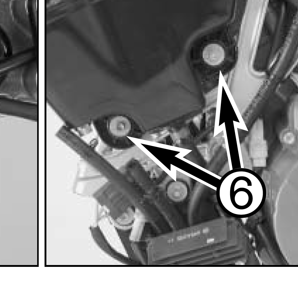

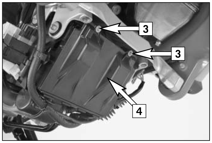

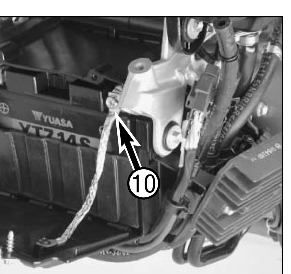

Non so dirti di preciso, ma questo è il manuale

Le foto del manuale sono ancora della 950.
La treccina sul coperchio batteria è stata eliminata e si vedono le tubazioni della pompa benzina che nel 950 è sotto alla batteria.
Qui si vede ancora meglio la pompa, e dove passava il connettore prima che qualche genio in KTM decidesse di spostarlo.
Re: Fuso connettore regolatore di tensione
Messaggioda Kinobi » 21 gen 2025, 12:43
Le mie, 2007, hanno il connettore li dove dici te, ancora adesso.
