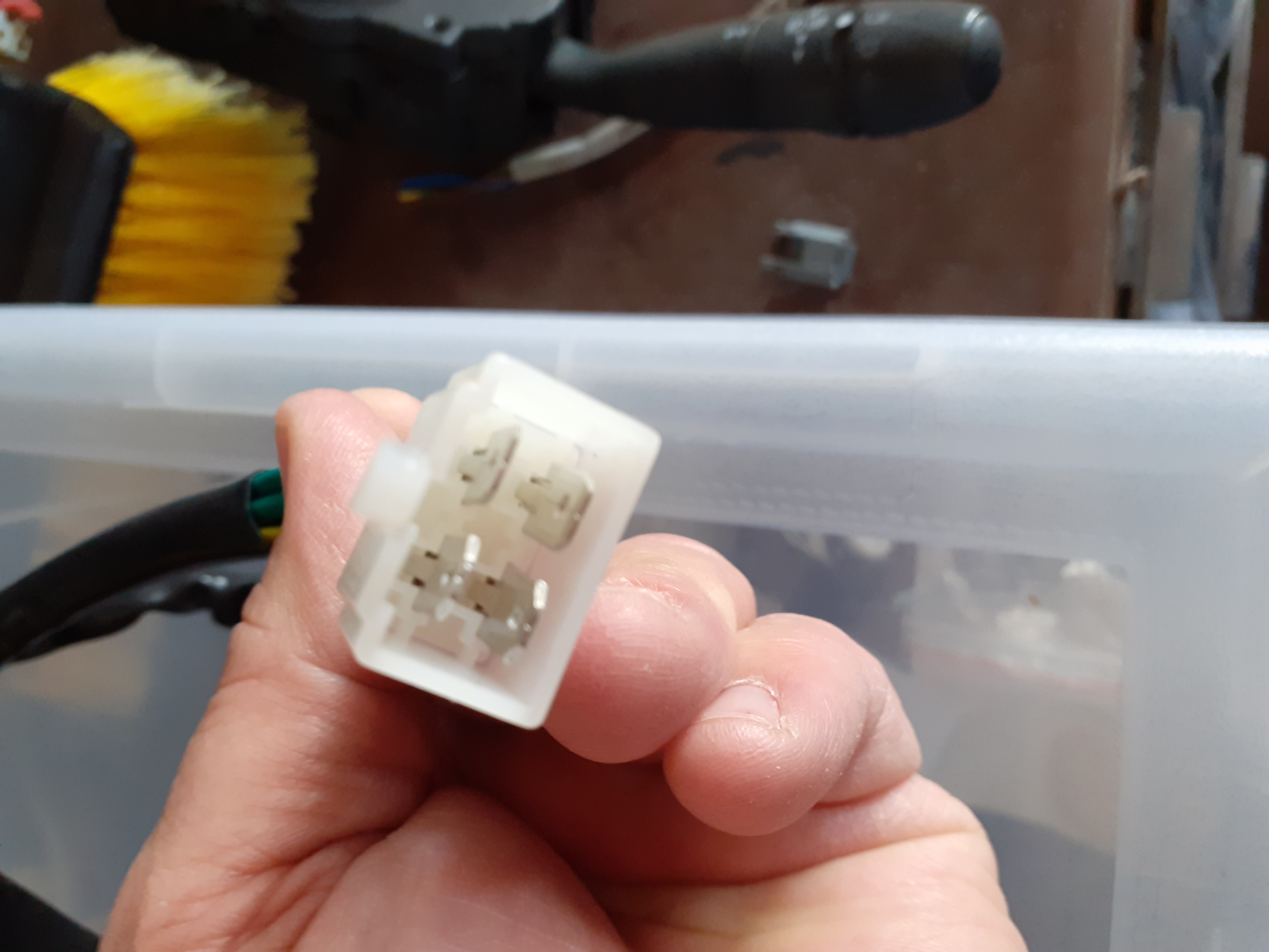

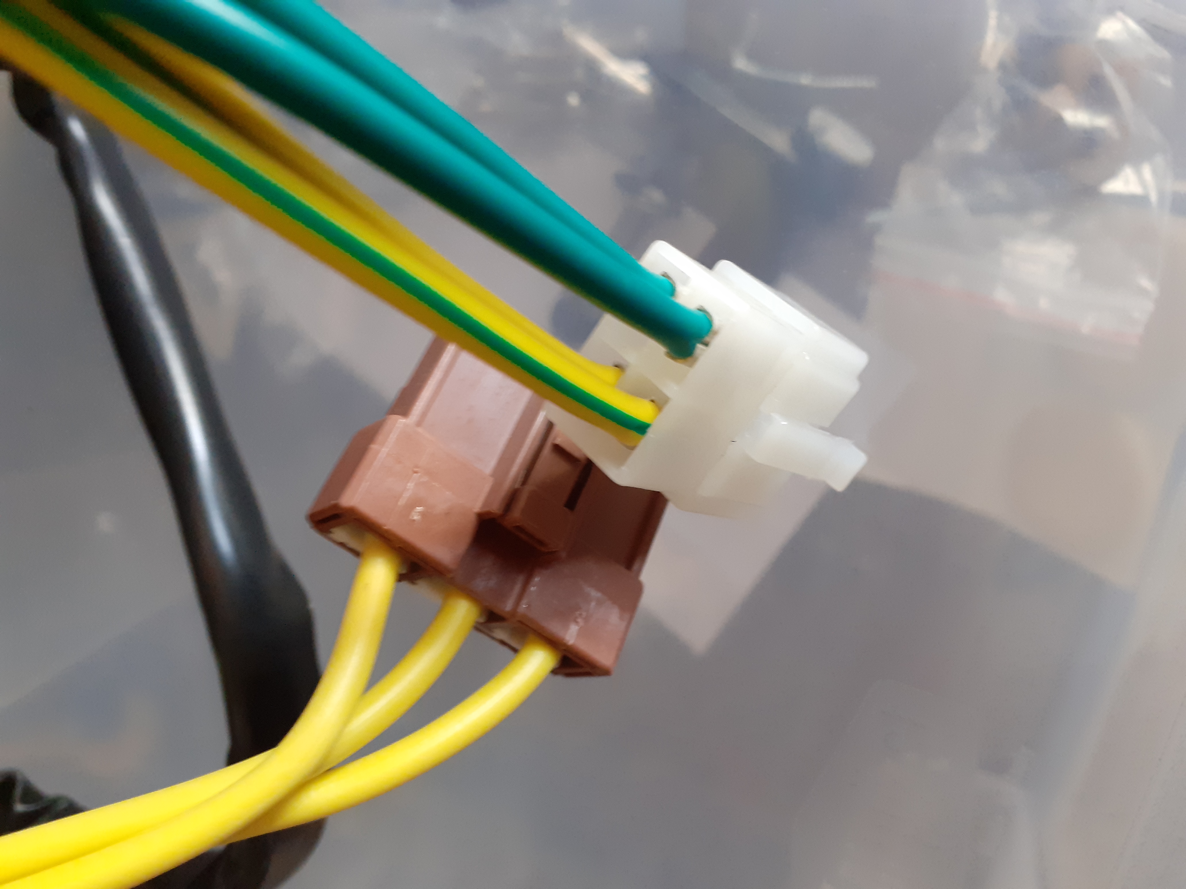

Messaggioda marabino » 1 apr 2021, 13:37
Buongiorno come da pronostico a 40000km il regolatore è andato perché in marcia o anche solo in moto il voltmetro che ho installato segna 11.9-11.8 e scende, la cosa buona è che ho già il ricambio in casa la cattiva è che non sono uguali i connettori , i tre dello statore (se non dico cazzate) sono loro ma gli altri no, qualcuno mi sa dare una dritta grazie , il regolatore non è l'originale ma dovrebbe essere meglio solo che sono rimasto fregato con i connettori! Buona giornata grazie

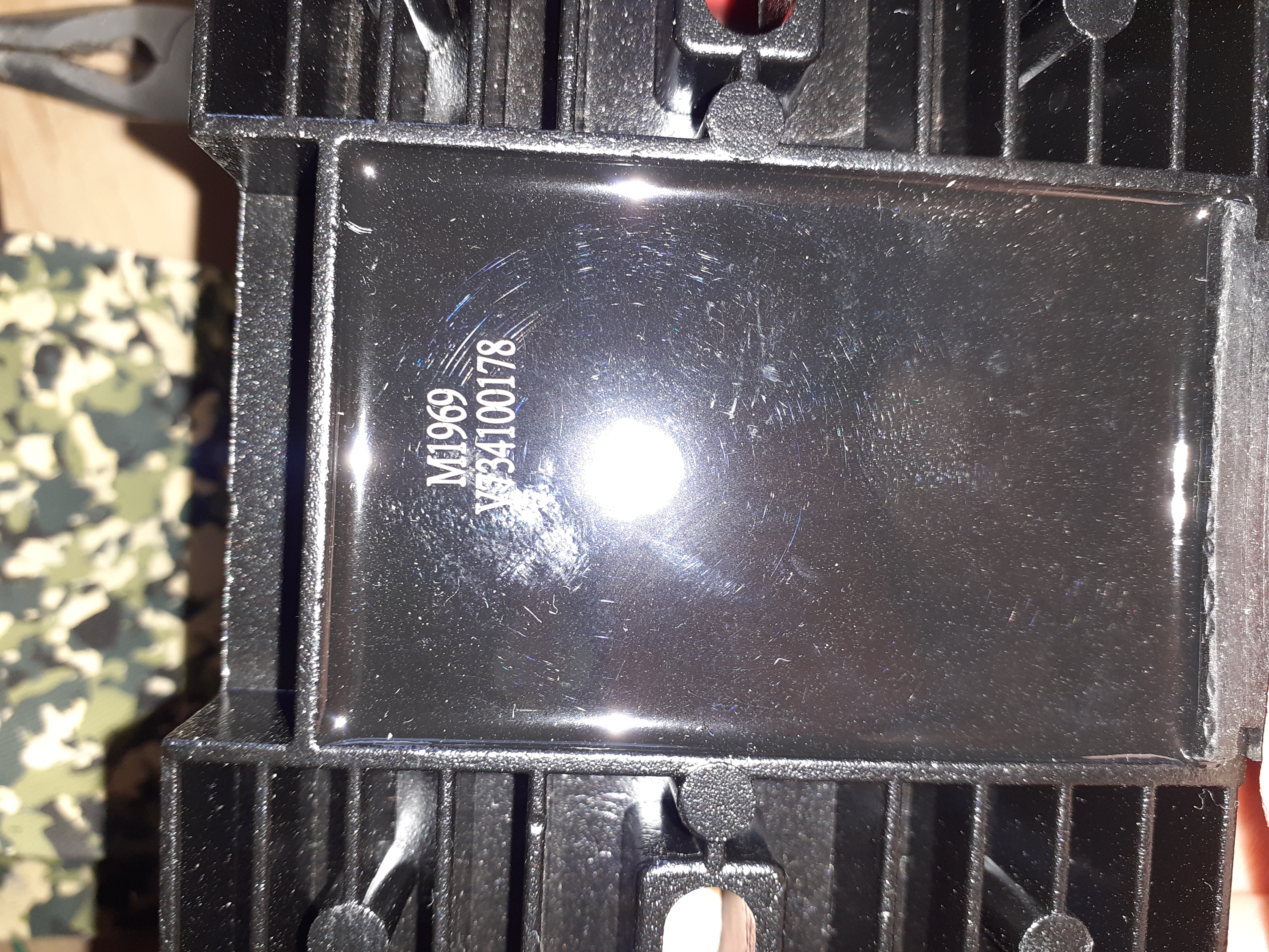

Messaggioda marabino » 1 apr 2021, 15:51
:roll: :roll: In realtà non è che sia meglio è quello del beverly 500 che dovrebbe andare bene ugualmente

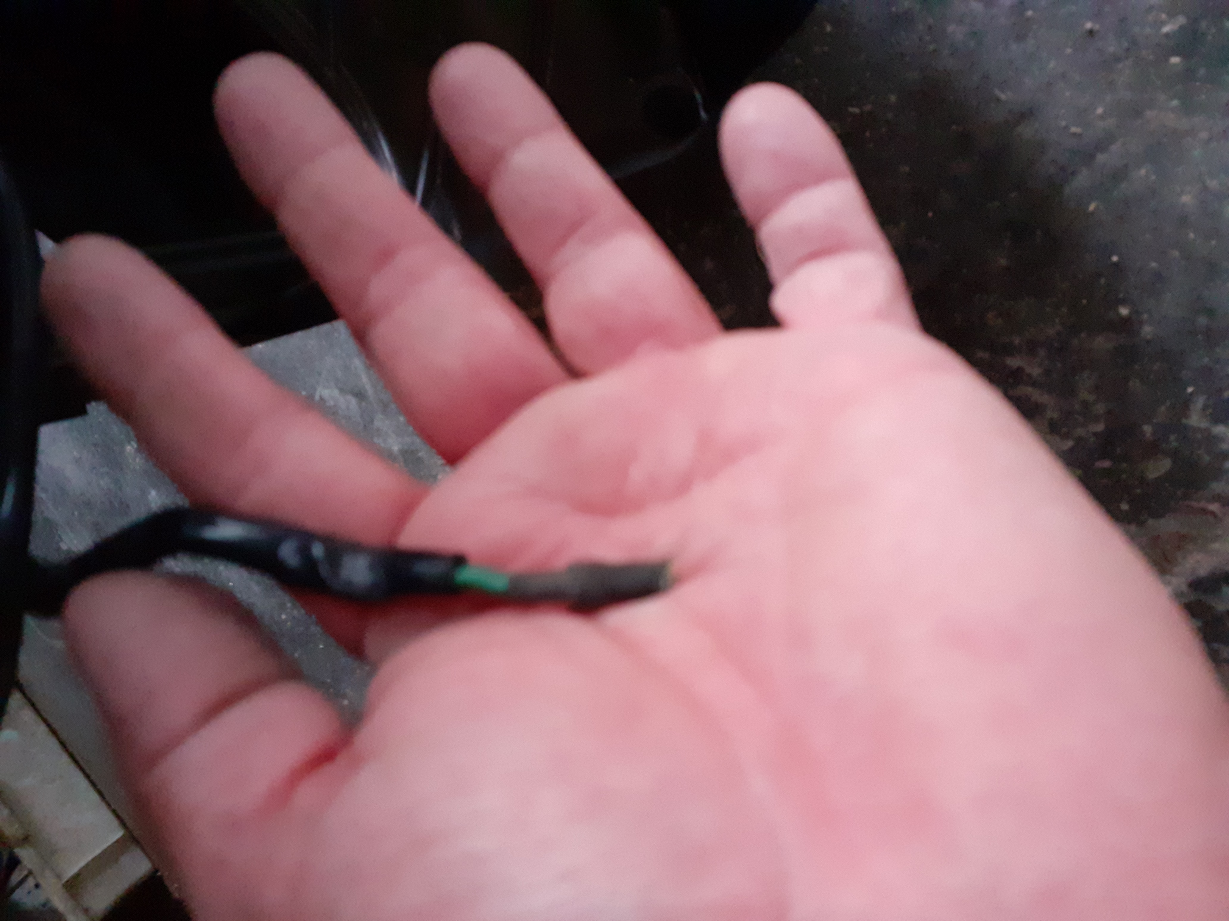

Re: 990 adventure regolatore tensione
Messaggioda marabino » 7 apr 2021, 20:06
Taaak cablaggio perfetto! Era solo l'occhiello della massa ........
