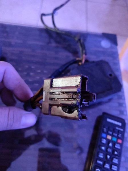

Messaggioda zip264 » 26 nov 2020, 22:41
questo è ciò che è rimasto del connettore regolatore / statore, l'altra parte si è completamente sbriciolata. Quando l'ho smontato la plastica marrone era mezza sciolta e forzando lo sgancio si è frantumata. Non so se il passaggio del cavo è corretto (la moto è usata) il cavo passa sopra la batteria.

Un connettore ridotto così, mi sa più di corto circuito con iniziale combustione ...direi ti sia andata bene :!: :?

Si è cotto a causa dell'ossidazione dei contatti. Tipico.
Un contatto in ordine ha resistenza elettrica quasi nulla per cui il passaggio di corrente non genera dissipazione di potenza (calore).
L'ossidazione fa aumentare la resistenza, che fa aumentare la temperatura, che fa aumentare la resistenza, etc. fino fondere l'involucro del connettore.
KTM l'ha messo in quel posto infognato probabilmente per proteggerlo dallo sporco, ma tanto si spoca lo stesso.
Tanto vale metterlo in un posto facile da raggiungere per pulirlo spesso.

si, era completamente sporco infatti. Oggi monto tutto e vediamo se risolvo, altrimenti mi tocca cambiare anche lo statore
