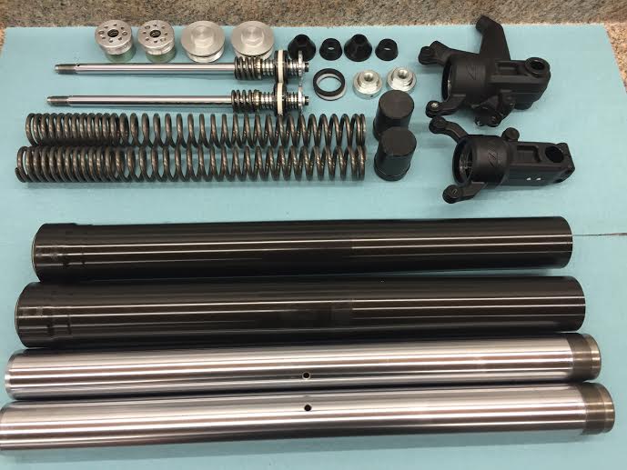

Ti posso descrivere quello che ho fatto con la mia 2012 che soffriva del reparto sospensioni fin da subito.
Parto dal posteriore: all'inizio ho sostituito l'olio e soprattutto la pressione di azoto era veramente minima. Il tutto ha comportato l'apertura dell'ammortizzatore e l'inserimento della classica valvolina per la carica gas (portato a 9 bar). Io mi sono appoggiato ad una ottima officina (Jo di mototekna villa carcina BS) spedito e ricevuto in 3 gg ma sono sicuro che ce ne sono a decine. Il risultato è stato discreto, nel senso che la sospensione smorzava discretamente ma non era quello che mi serviva anche in virtù della mia massa oversize.
Morale ho dignitosamente risolto con l'after market: wilbers 640 comprato su misura nel mese di ottobre facevano il 10% di sconto (è stato il 3° wilbers che ho comprato) Penso di poter dire che ho risolto alla grande, probabilmente non sarà prestazionale come altri marchi blasonati ma ce l'ho da 60 MKM e revisionato una volta. Per le mie esigenze è sufficiente soprattutto per la sicurezza delle risposte sotto carico.
All'anteriore la storia si complica: anch'io ho sofferto dei raddrizzamenti di traiettoria per le sconnessioni anche minime e quello che ho potuto fare anche in virtù della costruzione e costituzione della forcella è il seguente:
smontaggio completo (foto 1)
sostituzione molle per evitare fondo corsa ma probabilmente dovuto al mio peso (molle wilbers progressive- bistadio)
intervento sui diaframmi del pistone con sostituzione rondelle elastiche KTM (spare parts)
olio forcella fuchs silkolene e ottimizzazione livello (vedi foto)
Per le rondelle e per il livello sono andato per tentativi. Ho dovuto riaprirle 4 volte ma da più di 50MKM sono tuttora soddisfatto nel senso che non sarà certo una forcella con cartuccie Andreani ma per me umano va bene così. Ovviamente con regolare manutenzione.
MORALE: ho smanettato si è vero ma che piacere! Ho speso a quei tempi 120 per le molle 430 per l'ammortizzatore e qualche decina di EU per olio e lamelle elastiche.

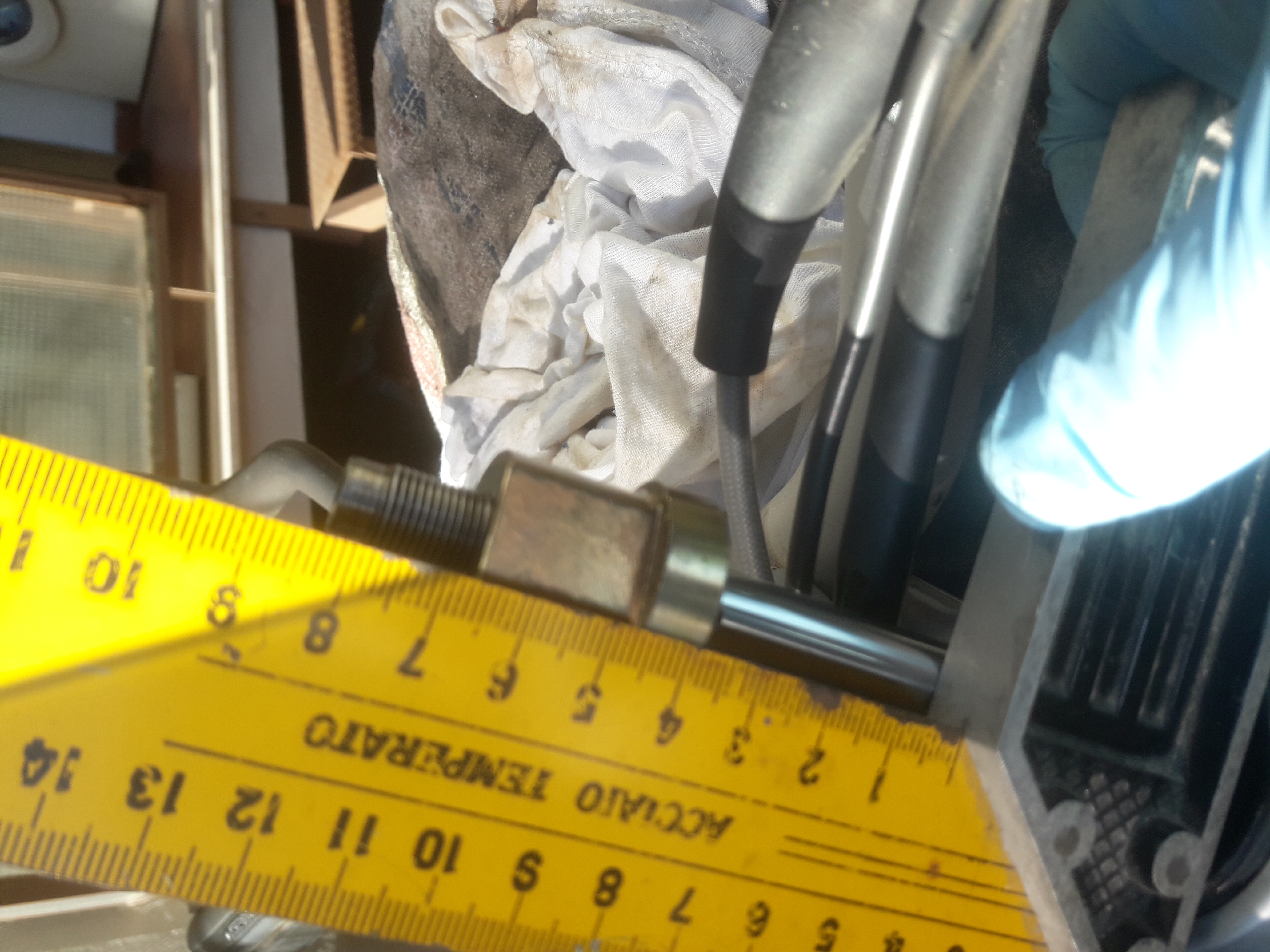

Volevo solo capire cosa indicavi con quella squadra millimetrata nella prima foto, dato che stavi parlando d’olio Silkolene …ti ricordi complessivamente quanto ne hai messo :?:
Mi sono da poco revisionato le forcelle al mio Duke 2019 e, per non sbagliare, ho utilizzato il Motorex SAE 4W (480 c.c. per stelo) cambiando solo paraolio e parapolvere; penso però che il mio modello Monti forcelle differenti dalle tue, dato che all’interno non v’è molla a vista ma una cartuccia chiusa (WP Upside Down 4357).

La foto che non sono riuscito a ruotare indica il livello in mm della carica di olio rispetto al filo filettato dei tappi.
A forcelle completamente svuotate ho caricato i 480 ml indicati ma considerando le molle diverse mi sono accorto che era un pò troppo e perdevo circa 1,5cm di escursione quindi ho scaricato con una siringa un pò di olio fino ad arrivare ai 12cm di altezza dell'asta pompante più l'attacco del tappo forcella come misura per me ideale in modo da avere tutta l'escursione fisica disponibile dello stelo senza mai arrivare a tampone.
Le nostre forcelle sono uguali come costruzione hanno la molla in bagno d'olio dentro allo stelo cromato che è ovviamente forato per l'estensione e lo stelo pompante è lo stesso forato per il passaggio olio in compressione. Questa è la cartuccia aperta. La cartuccia chiusa è stagna e non c'è olio a giro nella forcella motivo per usare l'olio permanente o il grasso "permanente" come lubrificazione delle boccole di scorrimento.

Innanzitutto grazie …ma sai che, a memoria, mi par di ricordare che avessi ben più dei tuoi 13 mm. di camera libera dal livello superiore olio :roll: :?:
Nel ricaricar gli steli di olio fresco, ho solo avuto l’accortezza d’inserirne dapprima solo 300 c.c. > poi ho richiuso il tappo > pompato una decina di volte per caricar la cartuccia > inserito i restanti 180 c.c..
Per dirla tutta (poi), l’olio vecchio non era nemmeno così brutto, stanti i quattro anni e nemmeno 30.000 km., ma dato che lo stelo di sx (lato disco freno) era già qualche mese che trasudava olio, sono stato obbligato alla revisione per non rischiare di ammazzarmi (avevo le pastiglie umide che ormai frenavano poco …oltre al disco svergolo da tempo :lol: ); già che c’ero, ho così messo disco e pastiglie nuove (il Galfer l’avevo via da tempo, in quanto riconosciutomi “difettoso” ancora in regime di garanzia Ufficiale)
