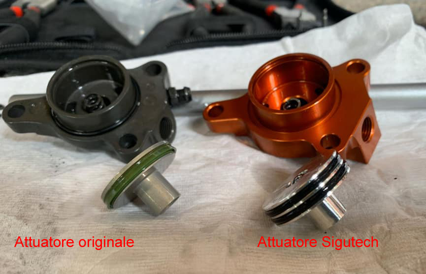

Una foto di confronto dei due attuatori:

Ad occhio, fatto salvo un effetto fotografico dovuto alla differente colorazione, il pozzetto di lavoro del pistoncino SiguTECH pare più profondo ...ma sicuramente differiranno pure i pistoncini :roll:
Noto che non è nemmeno presente lo stanfer per sfiato/caricamento liquido.

Ti ho chiesto di provare con un solo o-ring, non per una questione di camera... ma perché con due ne hai uno a contatto col liquido e scorre su una superficie lubrificata e uno che scorre a secco.

Scemate a parte anche io ho avuto lo stesso pensiero quando ho visto la foto con le due versioni affiancate.

@gargamella: la molla di contrasto del pistone mi sembra maggiorata, proprio per consentire la maggiore spinta richiesta il doppio o-ring. Se funzionasse correttamente senza un o-ring, significa che è stato progettato male. Ma non credo, visto i molti che l'hanno montato con soddisfazione. Propendo più per un esemplare difettoso...
