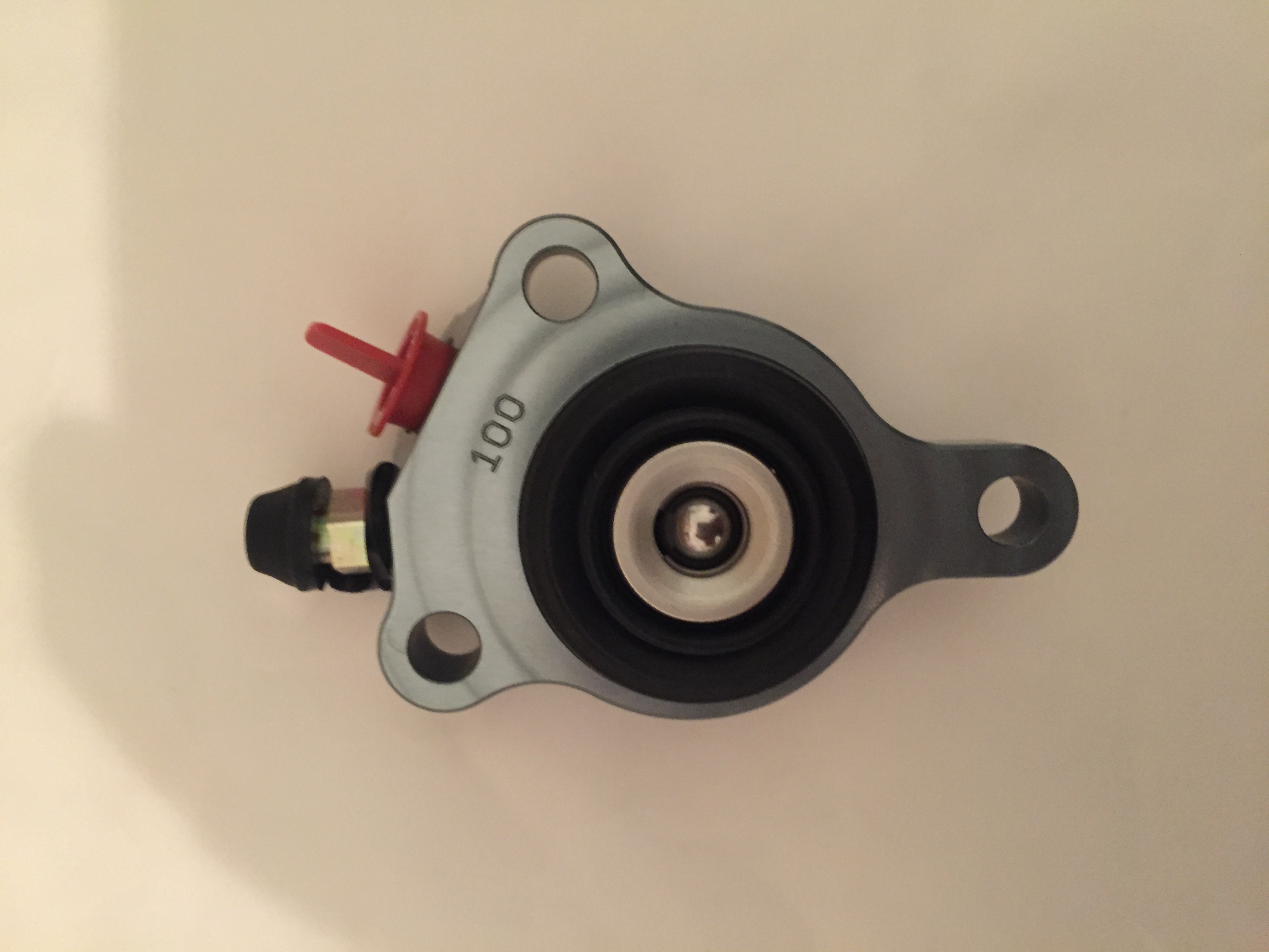

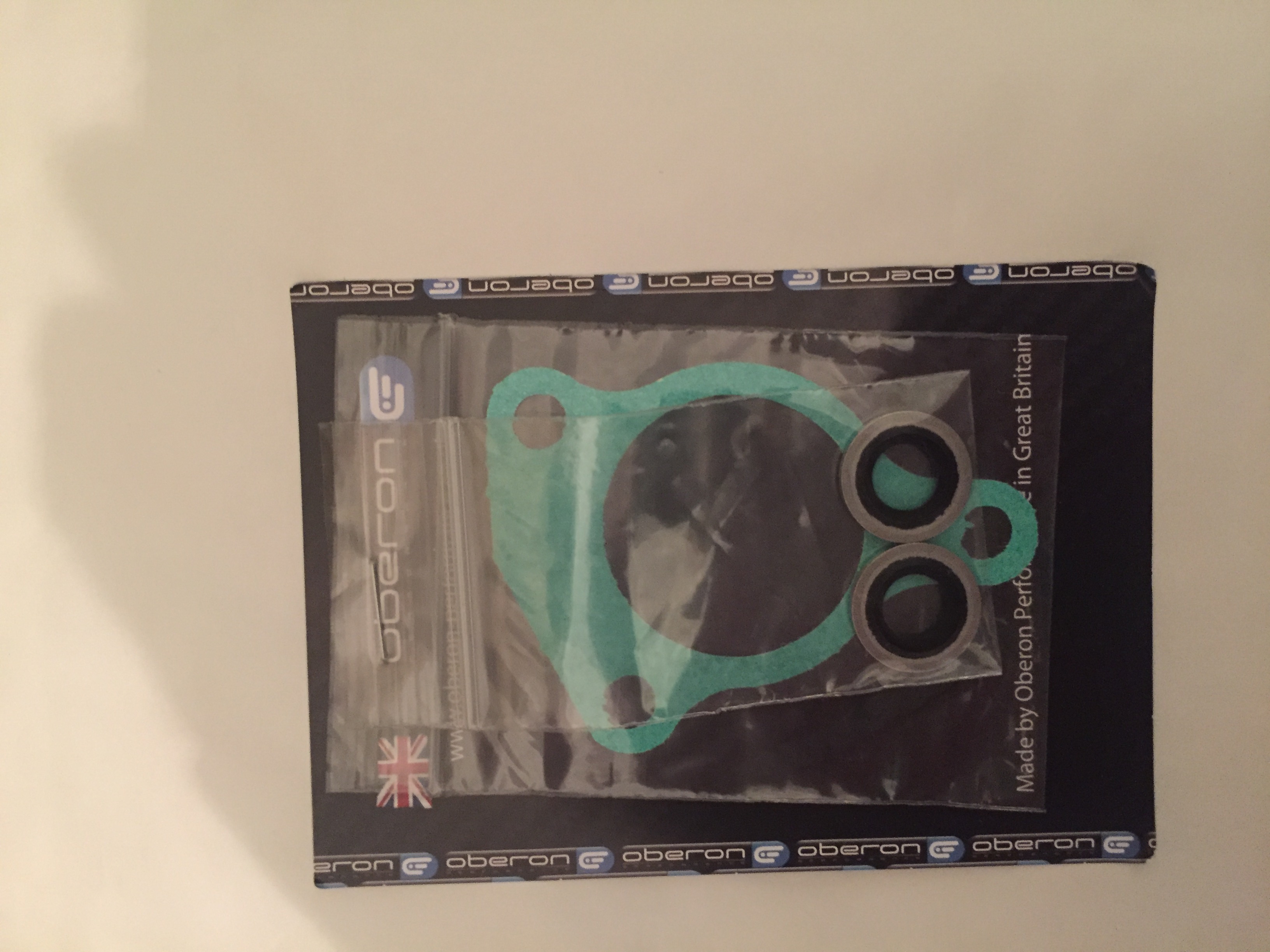

L'Oberon è arrivato stamani ...ricavato dal pieno, l'ho preferito in anodizzazione "Titanium", che assomiglia più all'originale :arrow:
Attendo che "su in campagna" s'asciughi un attimo il terreno ...poi procederò, meteo permettendo, al cambio olio motore (+ filtri & Co.) e contestuale sostituzione dell'attuatore :wink:
