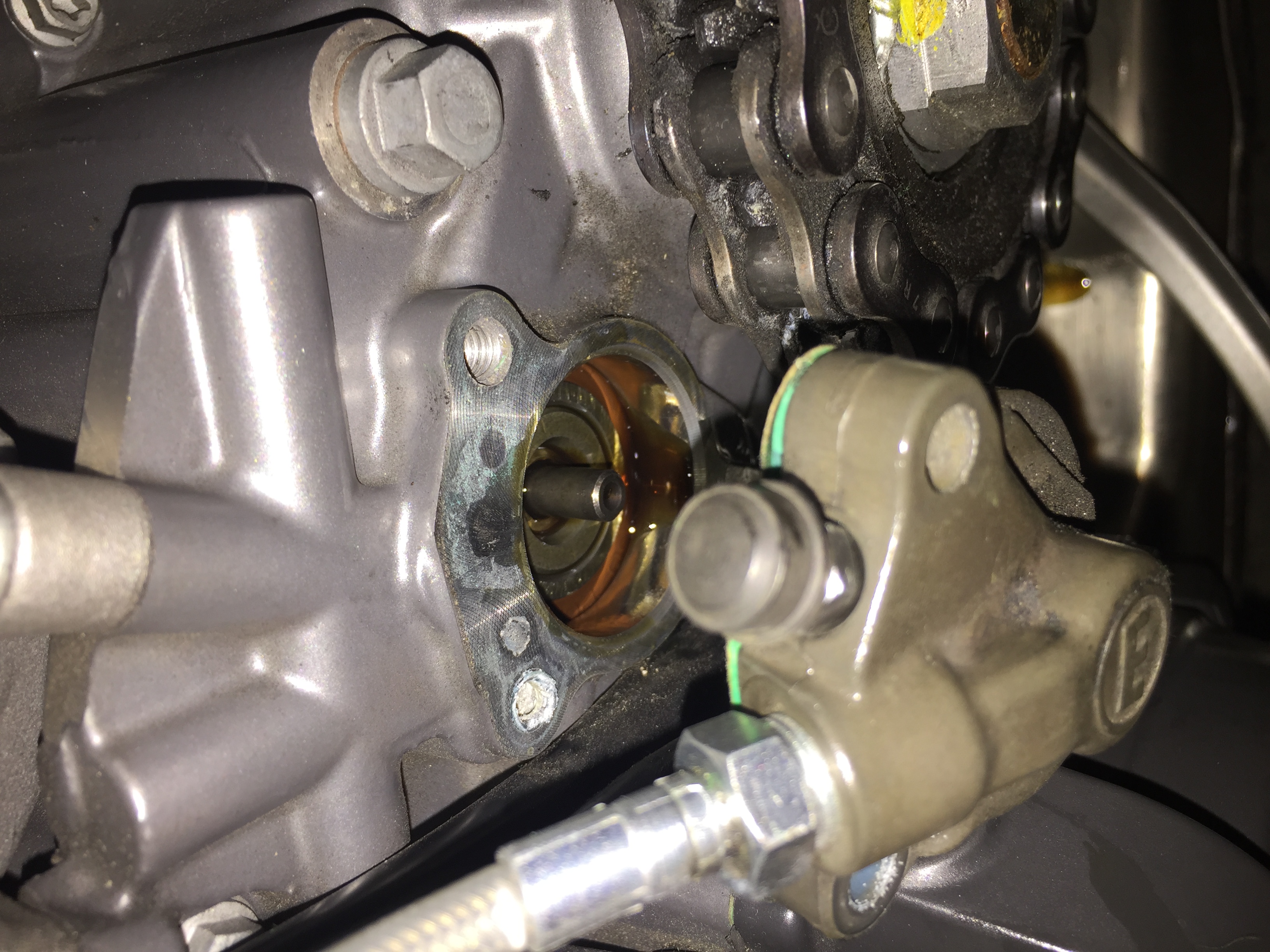

Mi aggancio a questo topic perchè ...mi sa che l'attuatore della Dukina mi stia mollando (la frizione NON slitta come a motorrad600!) :?
Ormai sono oltre 10 giorni che ho la moto ferma, ma all'ultimo giretto avevo notato la leva frizione con maggior gioco a freddo ...una volta avviata la moto e fatti i primi 10 metri la corsa di lavoro è tornata nella norma e non vi ho dato peso.
Ieri sono sceso in garage per "una botta di avviamento", ritrovando la leva frizione con oltre metà della corsa utile a vuoto > avviata la moto (batteria quasi scarica), la prima è entrata con un secco clack e la frizione staccava già a pochi millimetri dalla manopola ...ho fatto un giro dentro al garage, trovando poi a fatica la folle e rimettendola a fianco dell'auto con quel gioco anomalo :|
Purtroppo qui a casa non ho nemmeno una torx per smollare il coperchietto della pompa, in modo da verificar se vi sia ancora presenza d'olio (avevo messo dentro il DOT 5.1 ...dubito si sia formata una bolla d'aria tale da crear detto vuoto!); dovrò quindi andar su in campagna con l'auto, portandomi qui il necessario per eseguire uno spurgo/cambio olio ...ma temo d'esser anch'io incappato nella tristemente nota partita di attuatori difettosi post 2017 (problematica che pare affligga buona parte degli Husky 701, come confermatomi via filo dal buon liquidcooled4 nel corso di una piacevolissima telefonata/interscambio di opinioni).
Riferirò in merito ...ma qualora l'olio freni fosse travasato dal pistoncino al motore, non mi fido nemmeno troppo a girarci ...meglio sarebbe eseguire una contestuale sostituzione olio motore/filtri :hand:

Grazie Alberto ...oggi mi porto giù un pò di "attrezzatura" e controllo ...ma se la vaschetta fosse vuota (come presumo), non mi resterà altro da fare che sostituire l'attuatore :|

Tipici segni di default dell'attuatore...
Se ti rivolgi in concessionaria ti rimettono l'originale. Io lo sostituirei in autonomia.
Come sai l'ho sostituito con un Sigutech, ma mi dicono che anche Oberon va benissimo.

L'olio motore e filtri, vanno cambiato qualora l'olio frizione (DOT 5.1) fosse travasato dall'attuatore nel motore (scorrendo per l'asta di collegamento) ...ma ciò lo saprò solo dopo aver aperto il coperchio pompa frizione ...e se la vaschetta la trovassi vuota, come presumo accadrà, l'olio motore è contaminato irrimediabilmente dall'olio per circuiti frenanti/frizione :!:

Bon, come volevasi dimostrare ...la vaschetta della pompa l'ho trovata vuota con valvola scoperta > ho rabboccato/spurgato e la leva è tornata tonica, ma l'attuatore è sulla via del tramonto :?
Ora sento Cabutti ...ma sono fortemente indeciso, qualora si trovasse anche un accordo, sul rimontarci l'attuatore originale (in garanzia) o passar direttamente all'Oberon :roll:
Questo perchè con l'SM950, avevo risolto montando la basetta in duralluminio ricavata dal pieno ad opera del socio ADV2011 (operazione eseguita anzitempo, senza ettender la debacle del funghetto attuatore), ma su questa che ha il complessivo a diretto contatto con il carter ...mah ...sono combattuto :|

Se hai voglia di avventurarti: prendi l'attuatore originale, ed accertati che il cilindro non sia grippato, nè sulle parete, ne sulla sede di scorrimento sotto il pistone. Sostituisci l'o-ring con uno in Viton specifico per olio freni.
Ho letto che funziona, o perlomeno resiste per parecchio tempo.
Costo: 50 centesimi di o-ring...

Intanto Cabutti mi ha chiesto d'inviargli un paio di foto dell'attuatore e i chilometri complessivi della moto (allegate di seguito); ma dato che ora la tenuta stagna non è più così sicura, avendo smontato/rimontato tutto com'era per le riproduzioni fotografiche, spero non si metta a pisciare esternamente :?
