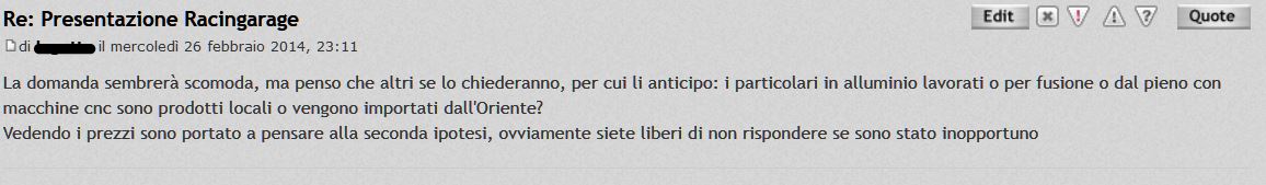

Arrivate e montate le leve nuove, prese da Racingarage, gli amici me la stanno menando che sembrano molto "ali-express" ..prezzo comunque ragionevole, consegna lampo !!
Ti svelo un segreto. I tuoi amici hanno ragione. E tu hai speso per 2 leve almeno il 200% in più del loro valore.
Qui un estratto dal mio forum cb1000r.it(invertile per leggerle).
