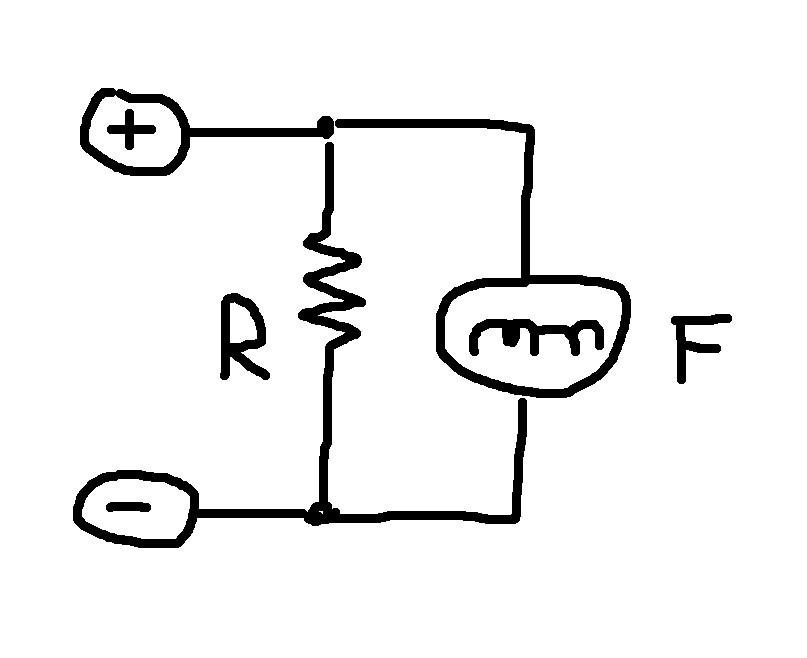

@motorrad600 - Provo a spiegarmi con l'aiuto di questo disegno (mi scuso per la grafica molto infantile)
I simboli + e - sono i collegamenti in arrivo dall'impianto elettrico.
R è il resistore.
F è la freccia a led.
Se si rompe o si stacca uno dei due punti dove il resistore è collegato all'impianto elettrico, il resistore è come se non ci fosse.
Il relè "vede" solo la freccia a led, che però assorbe poca corrente e per il relè è come se fosse bruciata una freccia normale, quindi lampeggia velocemente.
Marco savi
Messaggi: 251
Re: Frecce Led Duke 690
Messaggioda Marco savi » 9 giu 2025, 7:27
:s-quoto2:
Prova e facci sapere :mrgreen:
