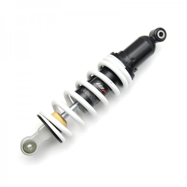

Come da titolo, staccandomi dall'altro 3D presente nella sottosezione "LC8 Adventure 1290", mi chiedevo se il monoammortizzare del Duke 690 (mod. base non "R") fosse revisionabile (a mio avviso no) e, del caso, DOVE mandarlo ...il mono in parola, dotato di sola regolazione a ghiera per la compressione molla, è questo (rif. 01187N1901) :arrow:
(foto web)

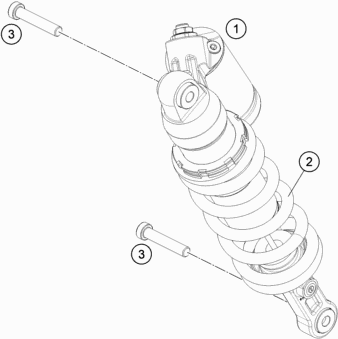

Ma forse faccio prima a trovarmene uno della "R" usato (rif. 15187P1101), che è ben altra cosa ...o metter via qualcosa e prenderlo nuovo di altra marca :roll: :arrow:
(foto web da part list KTM)

Ciao Bat, certo che si revisiona l'ammortozzatore. Sei ligure e non conosco dalle tue parti ma ti consiglio:
https://www.mototekna.com/preparazioni.php a Villa Carcina Spedire e ricevere in 48 ore. Chiedi di JO (il fratello minore).
Oppure Giò Tek Benassi a Firenze (se non è stagione di pesca altrimenti ...)
https://www.facebook.com/giotek.suspens ... cale=it_IT
ce ne saranno altri mille mila in giro ma devi sentirli se lavorano su WP che ha guarnizioni del pistone/stelo dedicate, ma se il tuo non trafila ..... si può fare. non renderà mai come un aftermarket ma se finora sei andato x37Mkm così, ti troverai meglio.
Forano il corpo, aprono la camera, cambiano olio e puliscono i depositi. con l'applicazione di una valvolina tipo spurgo freno e pressurizzano. il gioco è fatto.

fispino ha scritto:Forano il corpo, aprono la camera, cambiano olio e puliscono i depositi. con l'applicazione di una valvolina tipo spurgo freno e pressurizzano. il gioco è fatto.
Quindi, se ho ben capito, alla fine sostituirebbero il solo olio ...paraolio e tenute del pistone resterebbero quelle d'origine; da pensarci bene allora :|

Sì, la rigenerazione come per tutti gli ammortizzatori consiste nel cambio olio, azoto ripressurizzato, rifare se del caso la separazione gas/olio e se del caso la sostituzione delle tenute.
Ovviamente diventa rigenerabile per il futuro con meno lavori da fare.
Non sarà mai come un after market ma sicuramente per il costo dell'intervento è qualcosa.
Mi confermi che l'interasse dell'ammo è 365mm? Potrei aiutarti.
