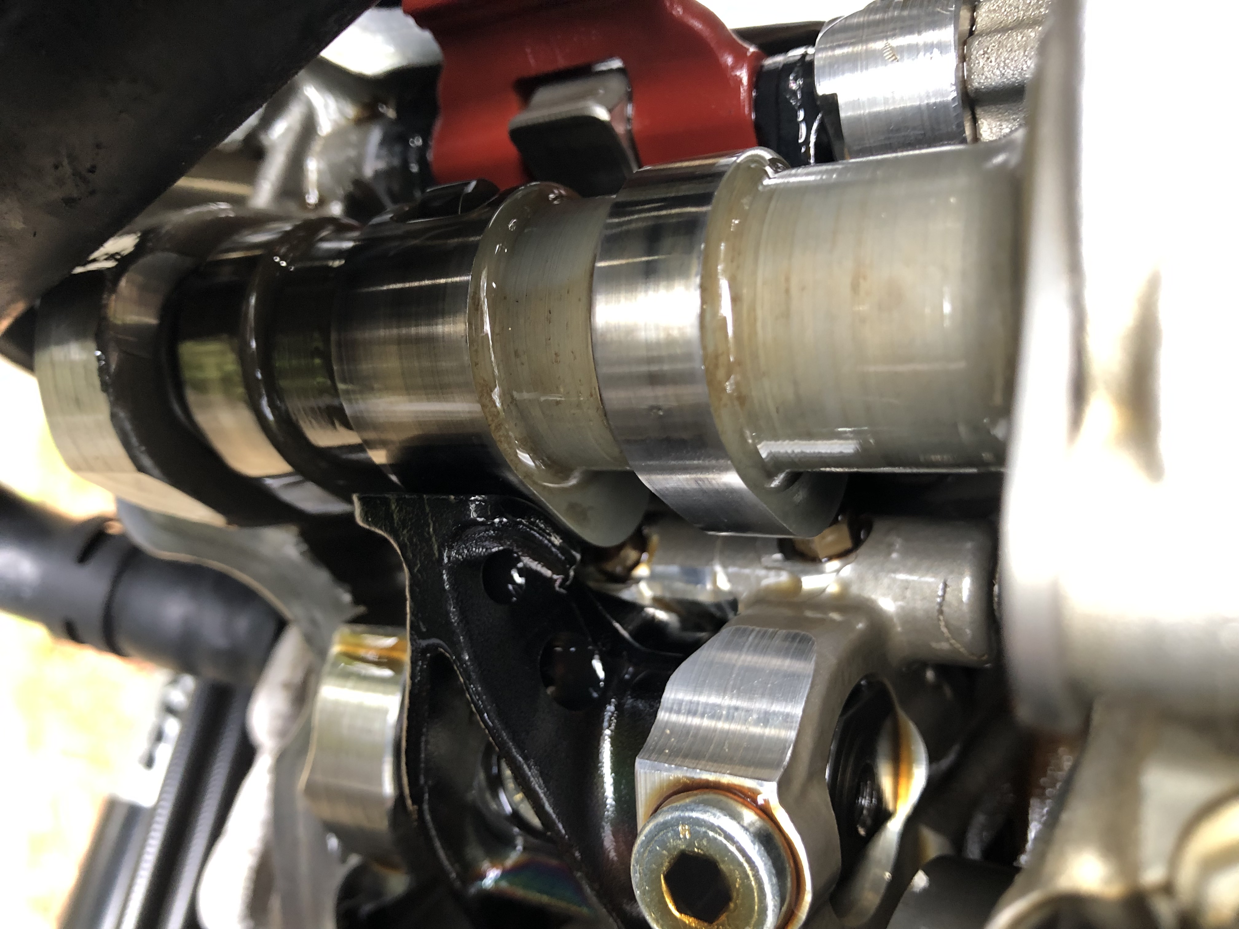

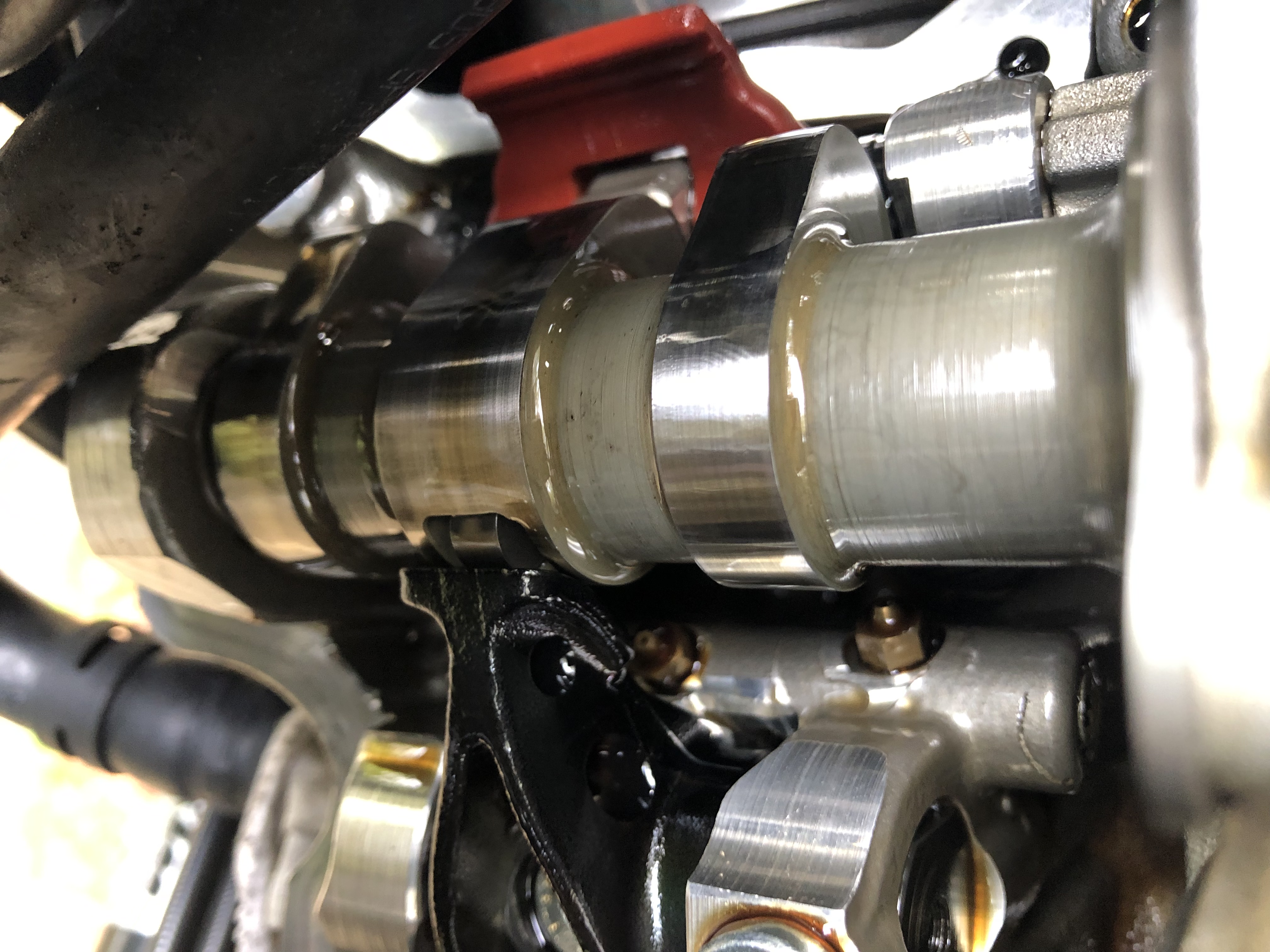

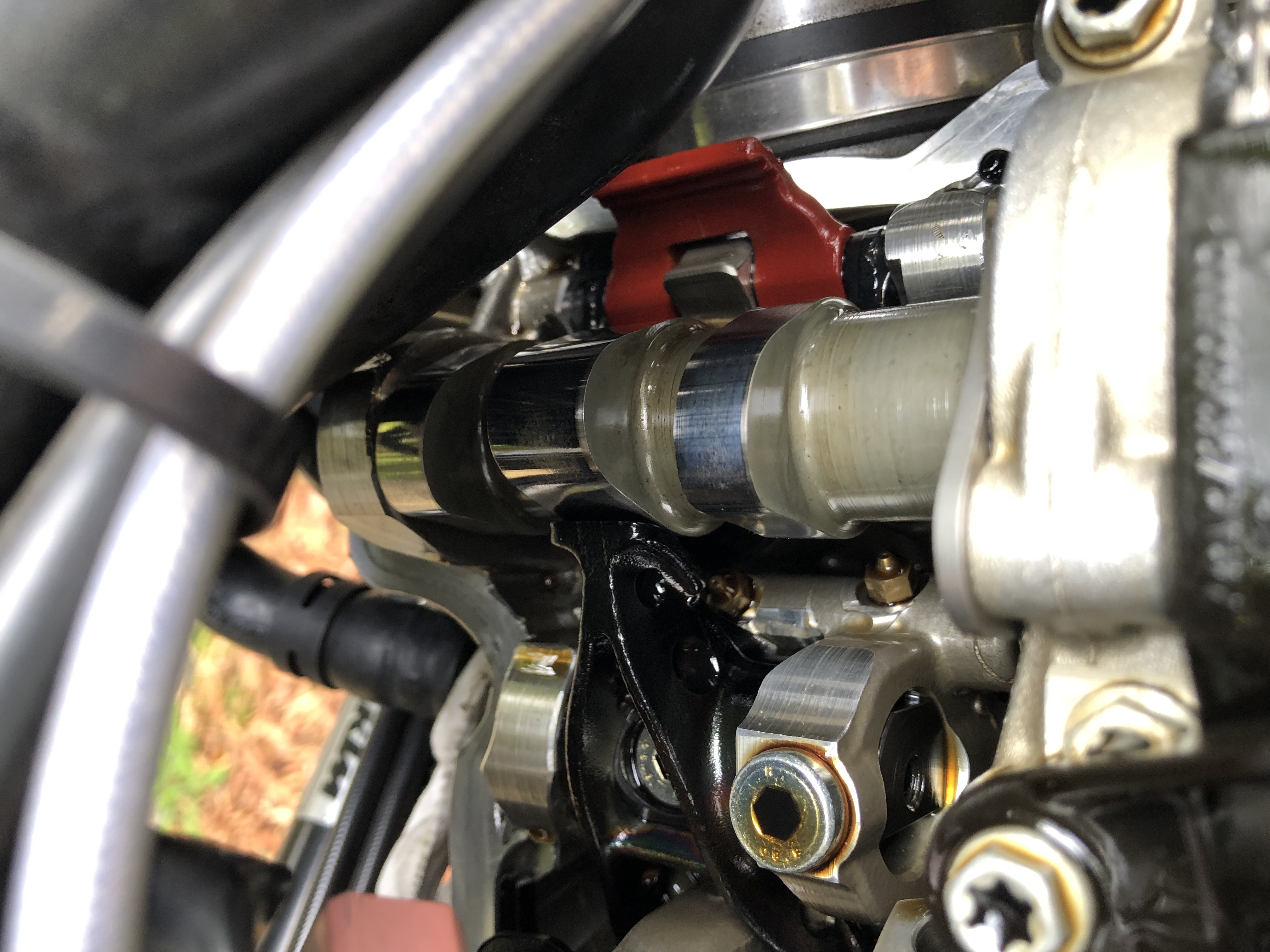

L'altro ieri ho poi (alfin) ricontrollato il gioco valvole della Dukina a freddo, rilevando in tolleranza 3 valvole su quattro ...mentre per la valvola d'aspirazione dx non passava lo spessore da 0,10 mm..
Ho così sostituito la pastiglia esistente 2,50 mm. con la misura inferiore (2,45 mm.), rientrando in perfetta tolleranza ...lama da 0,10 che passava libera mentre quella da 0,15 no.
L'a-cammes, con oltre 37.000 km., l'ho trovato messo bene (vedasi foto), mentre le candele mostravano il piede dell'isolatore grigiastro con evidenti residui d'olio combusto sulla bordura che anticipa la filettatura; l'olio motore, con sopra quasi 6.500 km. e che sto sostituendo in ritardo ( :? ) puzzava un pò di bruciato.
Foto dell'a-cammes e relativi eccentrici, ruotato in tre differenti fasi :arrow:

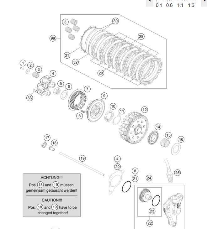

Aggiornamento frizione ...
da un pò di tempo a questa parte, complice (forse) un cambio olio con Bardahl farlocco ( :x ) sto avendo sulla Duke la frizione che slitta in accelerazione (ora ha poco più di 39.000 km.) > il kit completo (rif. 766032010033) non è reperibile da diversi mesi in KTM > ne avevo acquistato uno usato (molle comprese, anche dell'antisaltellamento) > stamani ho tirato giù carter/dischi e ...è messo meglio (in tutto) ciò che ho sotto del kit usato :o :balls:
Ho però notato un iniziale scalinamento del tamburello (o mozzo superiore) in alluminio, provocato dagli ultimi 4/5 dischi in ferro, oltre ad un gioco longitudinale della campana di circa 0,5/0,7 mm.; non avendo la chiave che blocca piattorello/campana per smontare il dado centrale da 30 mm. (che va poi stretto a 100 Nm), ho così rimontato tutto, dato che i dischi in ferro erano perfetti > quelli d'attrito ben al di sopra del limite d'usura e con ferodo ancora nocciola scuro > le mie molle erano meglio di quelle del kit usato :head: .
Ora ...
non so se il salir di giri in apertura, NON commisurabile alla velocità, dipenda dal sopra citato gioco o se avrei dovuto sgrassar bene i dischi prima di re-inserirli (acetone o spray per dischi freno) come consigliato dal buon liquidcooled4 ...causa quel precedente Bardahl XT4S C60 10W/60 > che tenni dentro per c.ca 7.000 km. > e quando lo tolsi puzzava fortemente di bruciato ...oppure se ciò sia imputabile al sopra-citato gioco assiale (possibili incriminate, le componenti nr. 10 - 11 e 16 ...ma se si smonta i cestello, meglio cambiar anche il cuscinetto a rulli nr. 15) :think:
Sta di fatto che non ho risolto nulla ...se non ri-verificare prudenzialmente l'a-camme ed il gioco valvole in quanto all'ultimo cambio (dell'olio verosimilmente taroccato) trovai le camme inscurite; oggi l'a-camme era perfetto e nuovamente a specchio, come si fosse ripulito > le 4 valvole in tolleranza.
Consigli/dritte su come muovermi e/o video che documentino come lavori la specifica frizione APTC KTM (una Adler) :roll: :?:
