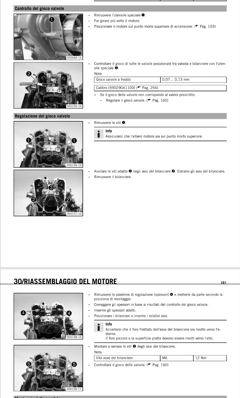

Per verificare il gioco valvole togli il coperchio punterie, il tappo sul coperchio del volano e la candela, fai girare con una chiave a bussola l'albero in senso antiorario fino a trovare il pms della fase di scoppio, con tutte le valvole chiuse, controlla la corrispondenza del segno tra testa e albero a camme.
A questo punto prendi uno spessimetro e verifichi quale lama passa tra il dito del bilancere e la pastiglia calibrata di ogni valvola, mi sembra che sul mio 690 del 2009 il gioco a freddo deve essere tra 0,07 e 0,13(verifica sul manuale), quindi io verifico che passi lo 0,10, magari un po stretto, e non passi lo 0,15.
Se i conti non tornano servono le pastiglie calibrate, un micrometro e vanno smontati i bilanceri per misurare le pastiglie presenti e ricalcolare quelle corrette

Ognuno ha la propria sensibilità nel far "passar la lama spessimetro" tra bilancere (o camma) e bicchierino (o cuspide valvola) :)
...ma se la tolleranza massima del 690 è 0,13 mm. ...stante la tipologia di propulsore (molto spinto) la lama da 0,10 lascerei che passasse bene, non frenata :roll:
P.S.: Disconosco cmq tale motore, ma ...aspirazione e scarico hanno identiche tolleranze a freddo :?:

Qualcuno sa Dirmi nel dettaglio per un KTM lc4 625 come poter effettuare la regolazione del gioco delle valvole?
(Diciamo che nel manuale d’officina non è spiegata proprio benissimo). il motore può anche essere con all’interno l’olio? ( Logicamente la regolazione la andrò ad effettuare a freddo).
