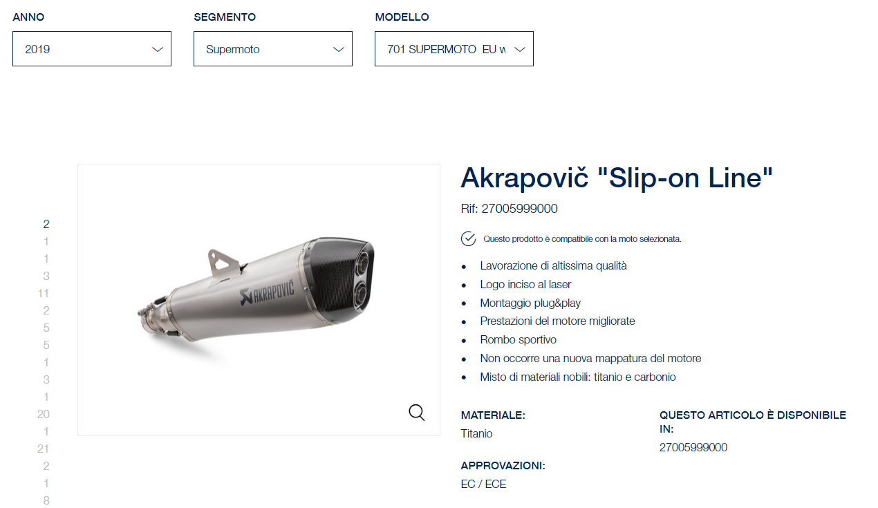

sanzzz ha scritto:L'Akrapovic della 701 modello 2019 è veramente molto meglio, attendo con ansia news di qualche temerario che ha provato a montarlo.
Ciao Sanzzz, io ci ho studiato un bel po, e adesso che ho preso l'akra originale KTM sono abbastanza sicuro che quella del 701 non monta perché la giunta con il collettore originale e ben diversa. Quella del 701 ha la fascetta piatta e le due parti si infilano una dentro l'altra mentre quella KTM ha i due semiconi con la guarnizione in teflon. Non l'ho provato ma sono abbastanza sicuro che non monta a meno di modifiche.
A proposito di DB-killer.... Come cazzzzzz si levano?????? ho trapanato i punti di saldatura, con la pinza riesco a farli girare liberamente, ma non c'è santo di farli venir via. Ho acquistato anche il kit per l'estrazione dei cuscinetti a martellate, ho provato con moto calda, moto fredda, di notte, di giorno, con WD40, con olio e mi sto incazzzzzzando a bestia. Scusate la frustrazione. Non so se togliere i rivetti e batterli da dentro o se prendere il flessibile e segare via completamente tutti i tubi finali, magari migliora anche di aspetto... Aiutoooooo
