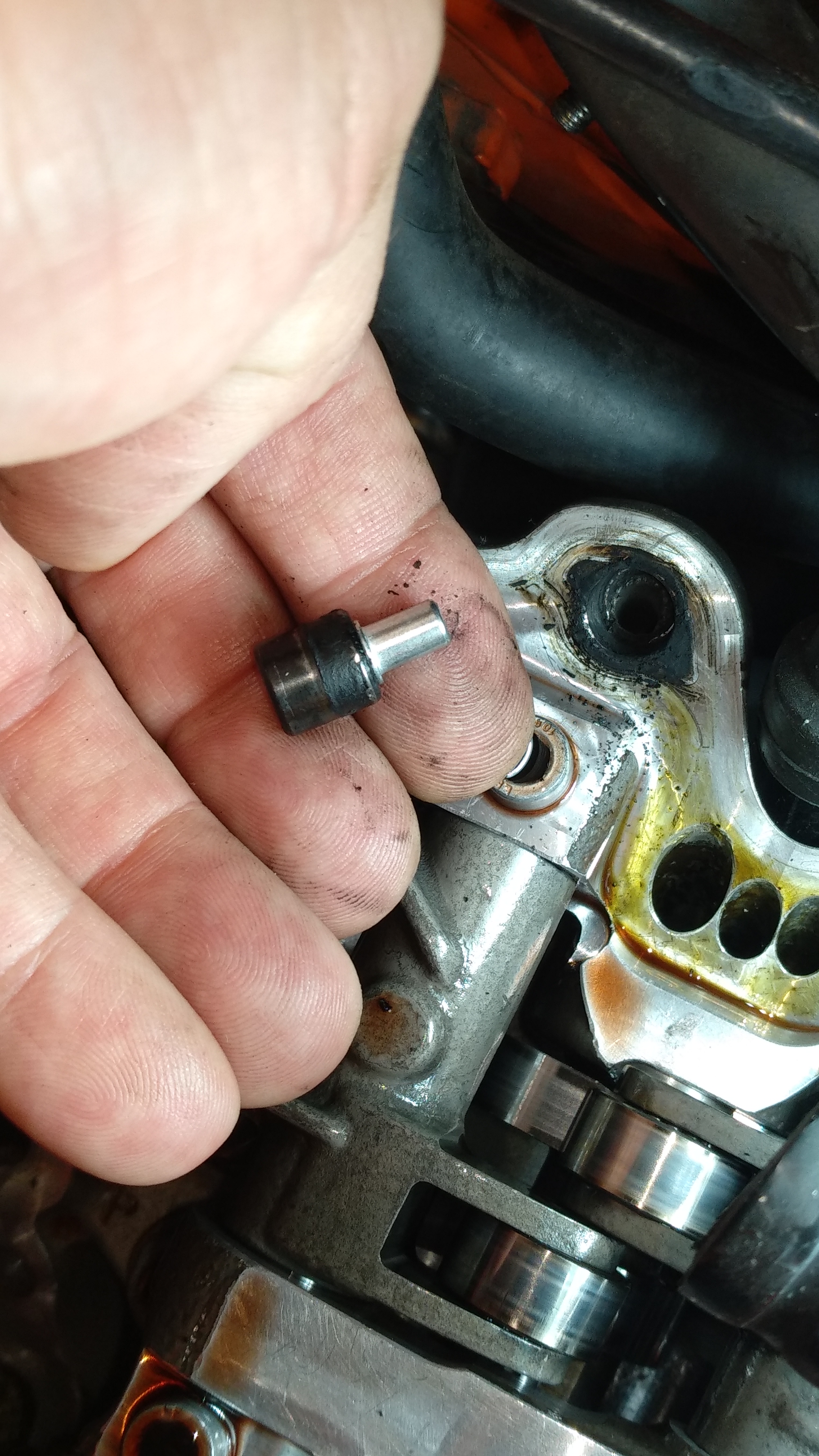

Confermi le prime impressioni avute dopo la modifica home made? Che tipo di problemi potrebbe eventualmente causare questa modifica? Grazie

Si, il motore è riuscito a guadagnare più di 500' giri al ribasso prima di sbacchettare. Ipoteticamente posso viaggiare con marce intermedie anche a 2400' senza sobbalzi quasi fisse (passami il termine) uno scooterone :oops:. ho attivato anche la sonda lambda. Di controindicazioni non ne vedo, piuttosto è diminuita la temperatura dello scarico.
L'intervento finale é stato quello di occludere con un perno da scaffale dell'ikea il foro sulla testata

Ciao a tutti, scusate se rispolvero questa conversazione, ho da poco acquistato un enduro R del 2012 e volevo eliminare il SAS, non avendo il tune eccu pensavo di mettere una resistenza sul connettore al posto dell' elettrovalvola e tappare i buchi semplicemente.
ho misurato l'impedenza della valvola ed è 25 Ohm, se metto una resistenza da 25 Ohm la centralina non dovrebbe accorgersene, gusto?

Non puoi mettere na resistenza li perchè la sonda lambda comunicherà alla centralina che i valori non stanno cambiando all'attivazione della pompa, e ti segnalerà un errore.
Il sas ricordo a tutti che serve solo per immettere aria fresca nel condotto di scarico per far arrivare prima in temperatura il catalizzatore. Catalizzatore che tutti tolgono appena usciti dal conce.
Quindi senza farvi mille problemi su come chiudere i condotti....penso che la mia guida del post sia la soluzione migliore per togliere tutto.
Se fai un post di sicuro trovi qualcuno vicino da te che ha tunecu e ti può fare il lavoro di 5 minuti con tunecu
Se 6 incerto, tieni aperto
