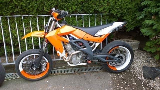

ho trovato un esempio di un lavoro simile:
Aprilia SXV con motore che sembra proprio un vecchio LC4.
lavoro eseguito da Fischioni, non proprio l'ultimo arrivato e piuttosto famoso per prototipi particolari.

mi spiace vixi ma non è un lc4
i vecchi lc4 hanno la catena dal lato opposto
piuttosto mi pare un 525
e sta sopra alla moto
vixi
Messaggi: 969
Località: Bolzano
Re: Motore 690 su telaio light
Messaggioda vixi » 25 mar 2020, 14:23
allora deve essere stato un esercizio ingegneristico perché hanno messo il motore meno potente tra i due nella moto più pesante...
almeno rende l'idea che con tanti soldi e abilità tutto è possibile :roll:
sempre nella stessa moto è riuscito a metterci anche un motore kawasaki er6.
ti consiglio di provare a contattarlo http://www.motoracingsupermotard.it/
