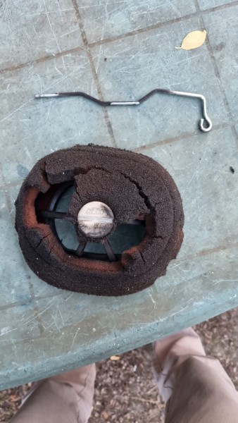

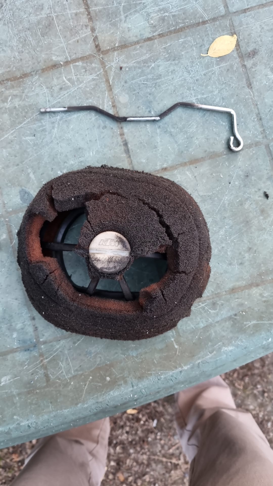

Questo è come ho trovato il filtro dell'aria... :x
Poi lui la ha tenuta ferma 3/4 anni e lo conferma la condizione di come l'ho trovata sporca (l'annuncio era online dal 2018 mi sembra)
Quindi le vostre argomentazioni/idee possono esser giuste al 99,9%

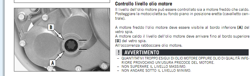

Mi confermate che da gelida fredda marmata , l'olio deve stare al livello minimo. E da calda lavica a bollore , aspetto 3/5min che l'olio coli e deve starmi al livello massimo?
Grazie :D

Ehm ...l'olio, benchè a caldo subisca una leggera espansione, tornato freddo non passa certo dal massimo al minimo ...al limite scende di un paio di millimetri dalla bordura superiore dell'oblò di controllo :!:
n.d.r.
Anzi ...spesso il livello olio a freddo, stante poi il ritorno in coppa di quasi tutto il lubrificante, è quasi uguale a quello a caldo (appurato sulla mia 690) ...ma l'importante è che la moto posi PERFETTAMENTE orizzontale :wink:
Marco savi
Messaggi: 226
Re: Valvole KTM lc4 prendono gioco
Messaggioda Marco savi » 1 dic 2023, 12:41
Ho fatto quella domanda, poiché a manuale mi da questa di indicazione.
Cioè quella che per ora ho seguito.
Sbaglio?

correttissima
e sta sopra alla moto

Ciao, oltre a controllare il livello a freddo verificando sia sopra il riferimento del minimo, seguivo sempre un consiglio di un meccanico KTM che poi purtroppo ha cambiato officina e quindi ne ho persa traccia: con motore acceso e moto in posizione verticale dando qualche accelerata il livello dell'olio doveva rimanere sempre fra le due tacche, soprattutto a caldo.
E' però vero che facendo varie comparative, controllando come da manuale a motore caldo, a freddo e nel modo che diceva il meccanico alla fine il tutto era circa equivalente: il livello minimo non deve mai scendere sotto la tacca minima, meglio se rimane sempre fra le due e senza esagerare pena ritrovarsi poi la scatola filtro inzuppata :?

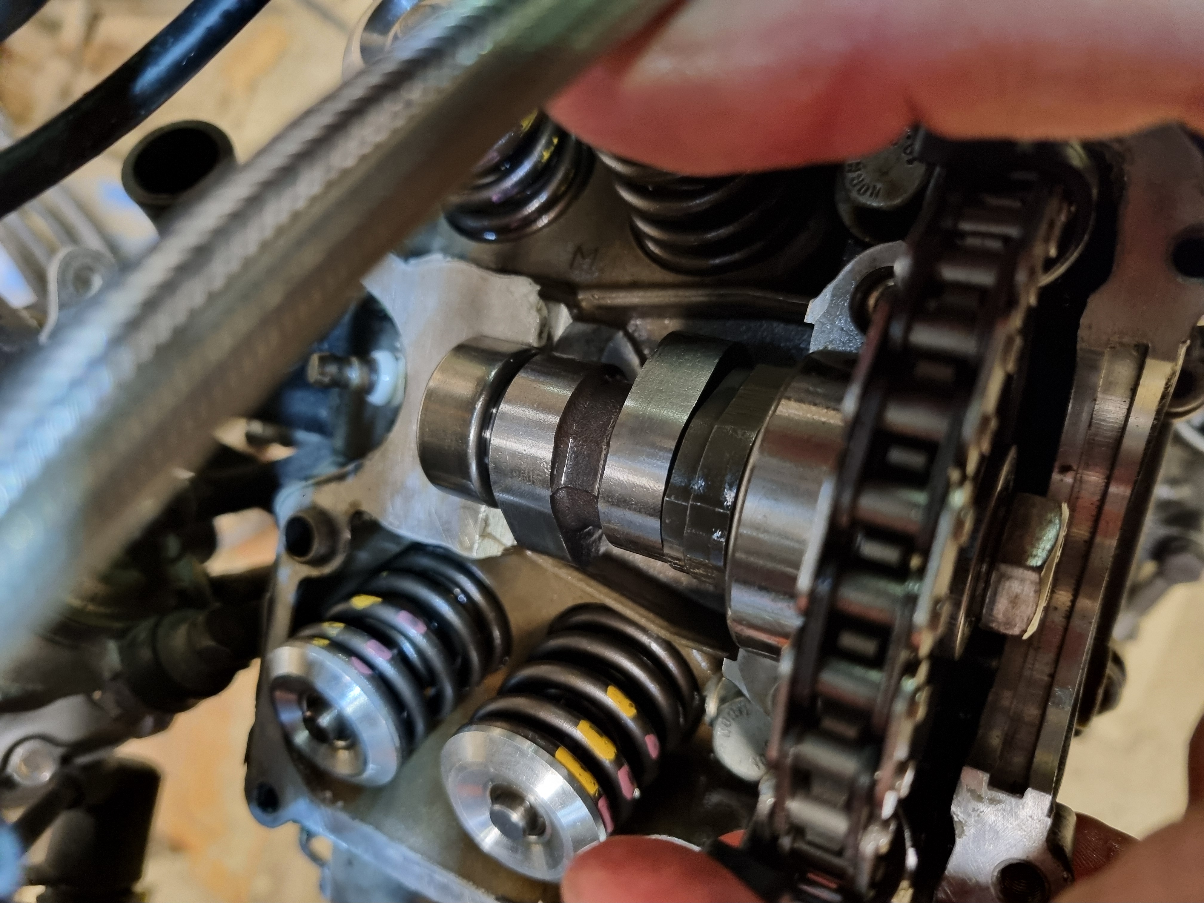

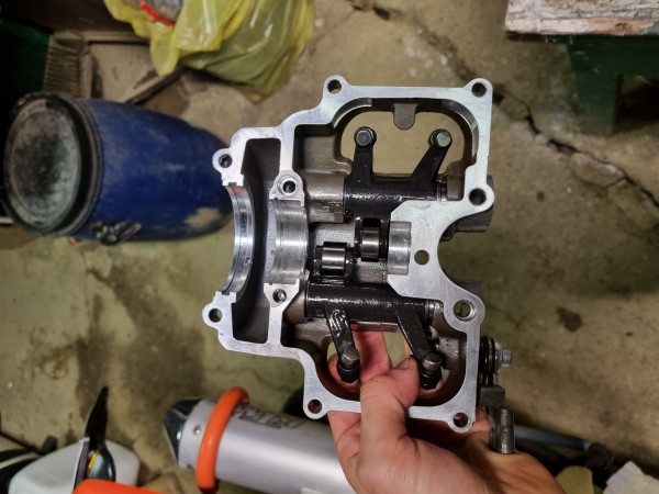

L'albero a camme lo avevano perso in Germania, dopo 20 giorni lo hanno ritrovato e mi è arrivato ieri :up: .
Nel mentre ho cazzeggiato sulle personalizzazioni del forum e sulla moto.
Ieri appena arrivato ho rimontato i cuscinetti e tutto l'albero a camme in fase.

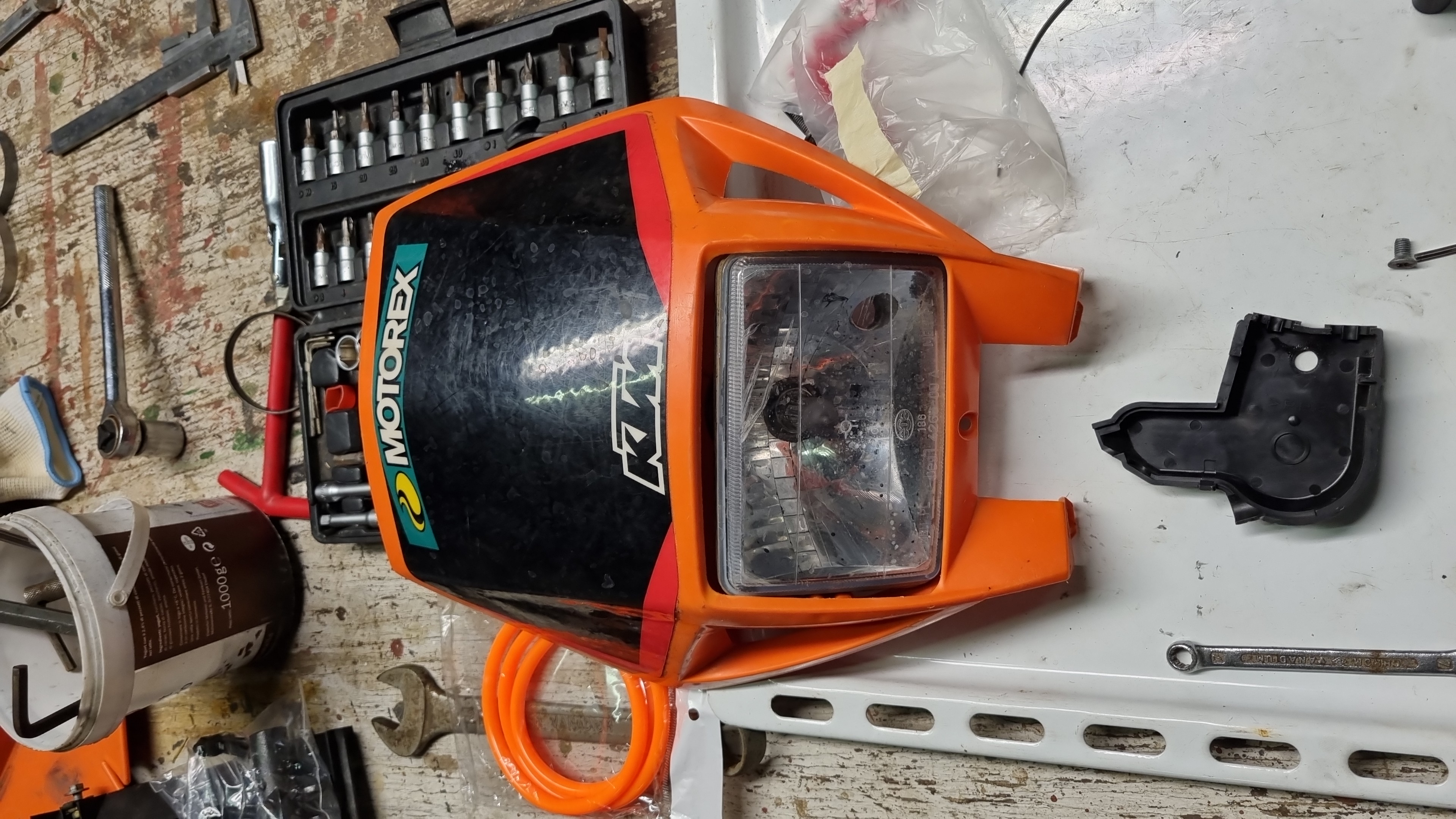

Nel mentre che aspettavo i pezzi da KTM ho comprato la mascherina originale, la moto montava una mascherina aftermarket ktm basilare.
E ricablato le povere frecce esplose. :|
Una bellezza :surprise:
