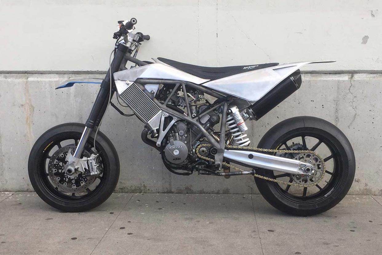

Messaggi: 969
Località: Bolzano
Re: Motore 690 su telaio light
Messaggioda vixi » 26 feb 2020, 13:45
anche per semplificarti il lavoro ma sopratutto per mantenere l'omologazione mi sa che ti conviene comprare un 690 usato, smontare tutte le sovrastrutture e cercare di ripensarle. telaietto con cassa filtro e codino stile exc e se possibile un serbatoio fatto su misura un pò più snello sul quale poter montare i fianchetti exc. via anche il gruppo faro per una mascherina sempre provenienza exc.
con tanto ingegno e soldi si può fare salvando il telaio. vedi quello che hanno fatto con l'smr 950!!!!
https://www.asphaltandrubber.com/bikes/hazan-motorworks-950-supermoto/
se fai un lavoro di questo tipo 120kg potrebbero essere possibili. il che sono soli 10kg in più rispetto alle racing, ma con un motorazzo della madonna.

@vixi
Era praticamente quello che volevo fare, però poi ho letto che alla fine il vero peso stava nel telaio e che il retrotreno portante l avevano fatto per un risparmio di pesi. Poi avevo letto di uno che aveva provato a fare un telaietto home made per installare un doppio scarico e senza serbatoio gli pesava qualche chilo in più... Però può essere pure che adattando uno racing si possa risparmiare peso... Potrei sempre fare un serbatoio in allunineo però lo dovrei fare comunque sul posteriore se dovessi tenere il telaio originale.

Messaggioda MrJobs » 26 feb 2020, 16:13
Ah e comunque quella di hazan a me non mi sembra un idea così tanto strepitosa, si ok bella moto sicuramente divertente ma a secco 191kg per 98cv.. Se riesci a alleggerire sto benedetto 690 e riuscissi anche a raccogliere altri fondi velo do io il custom del secolo, però sì ci vorranno tanti soldi
