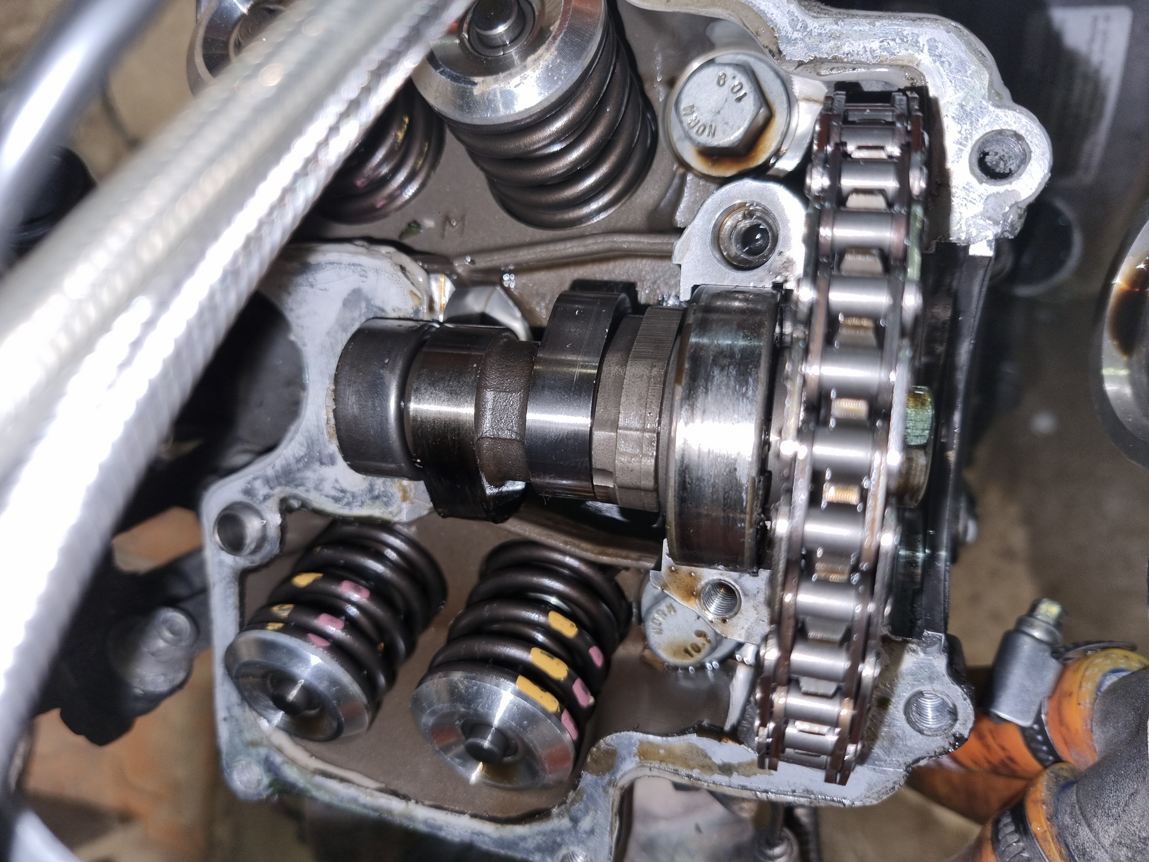

Re: Valvole KTM lc4 prendono gioco
Messaggioda ilbrazzo » 29 nov 2023, 9:13
@Marco savi - Perdonami ma faccio fatica a capire bene la "sorpresa"...
Nella prima foto vedo la catena distribuzione che sembra eccessivamente lasca, quasi uscita dai denti. Ma forse è solo un effetto ottico della foto da vicino.
Nella seconda mi pare di vedere un OR aperto in due e che non fa più da OR; ma non capisco dove doveva essere e che ruolo avesse.

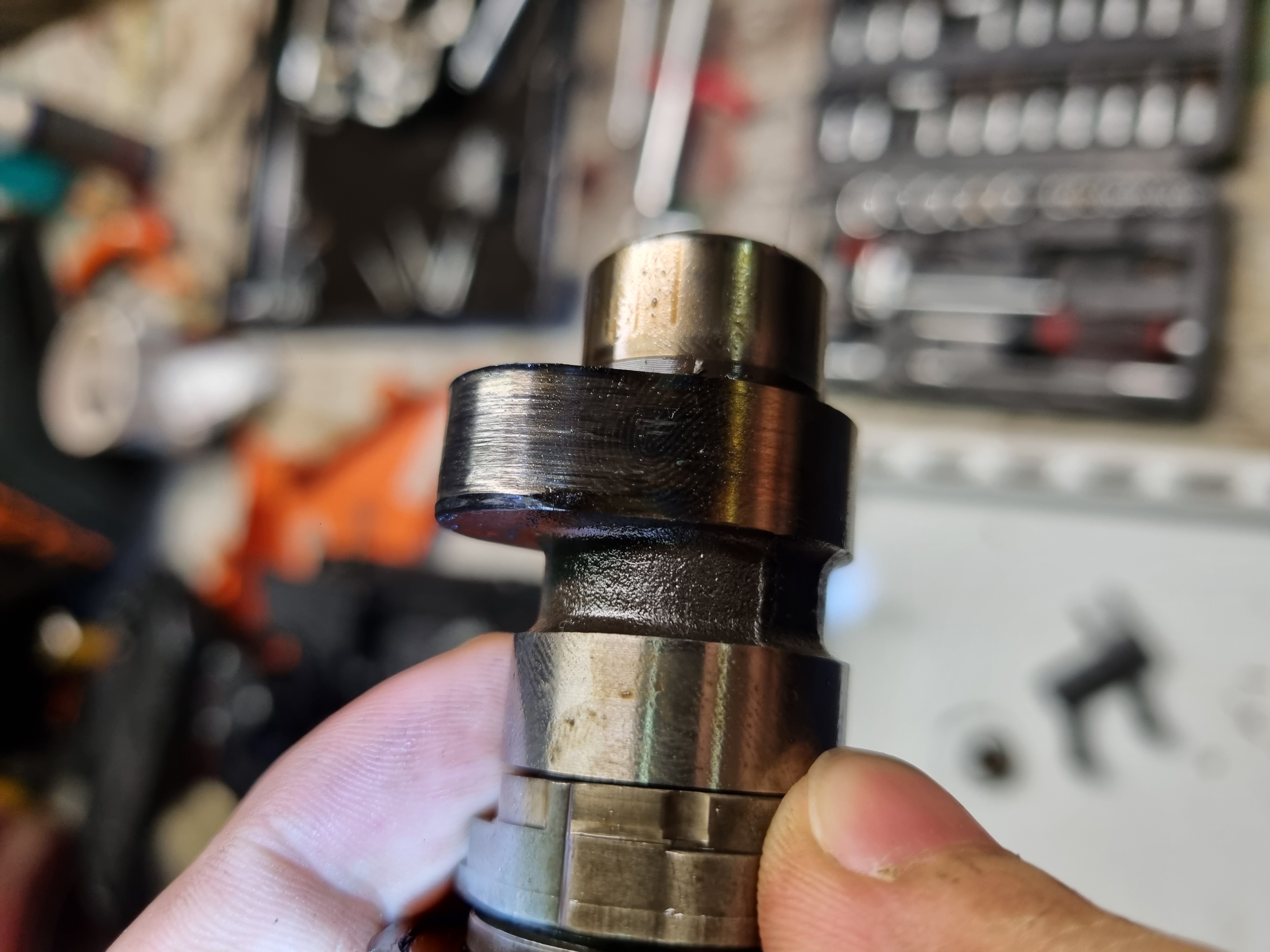

Nella terza foto sinceramente non saprei, intuisco eccessivo gioco assiale del sistema di alzata valvole.
Messaggi: 26431
Messaggioda Bat21 » 29 nov 2023, 11:40
Così, ad occhio & braccia, sembrerebbe che quell’a-cammes abbia girato parecchio a secco, stante com’è ridotto il cuscinetto lato catena …ma vedo anche ben poco olio su molle/steli valvole :roll:
Attendiamo ci dica qualcosa in più :|
Messaggioda lucmerenda » 29 nov 2023, 14:24
Si infatti sembra tutto molto “asciutto” per essere parti lubrificate

Messaggioda Giax » 29 nov 2023, 14:48
ilbrazzo ha scritto:Nella prima foto vedo la catena distribuzione che sembra eccessivamente lasca, quasi uscita dai denti. Ma forse è solo un effetto ottico della foto da vicino.
Stesse cose che avevo notato io - ma mi vergognavo a scrivere perché pensavo fosse palese a tutti qualcos'altro tranne a me che capisco nulla di meccanica :) .

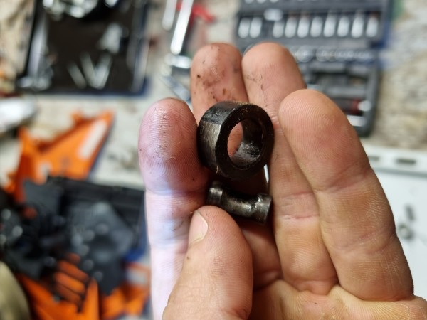

Marco savi
Messaggi: 226

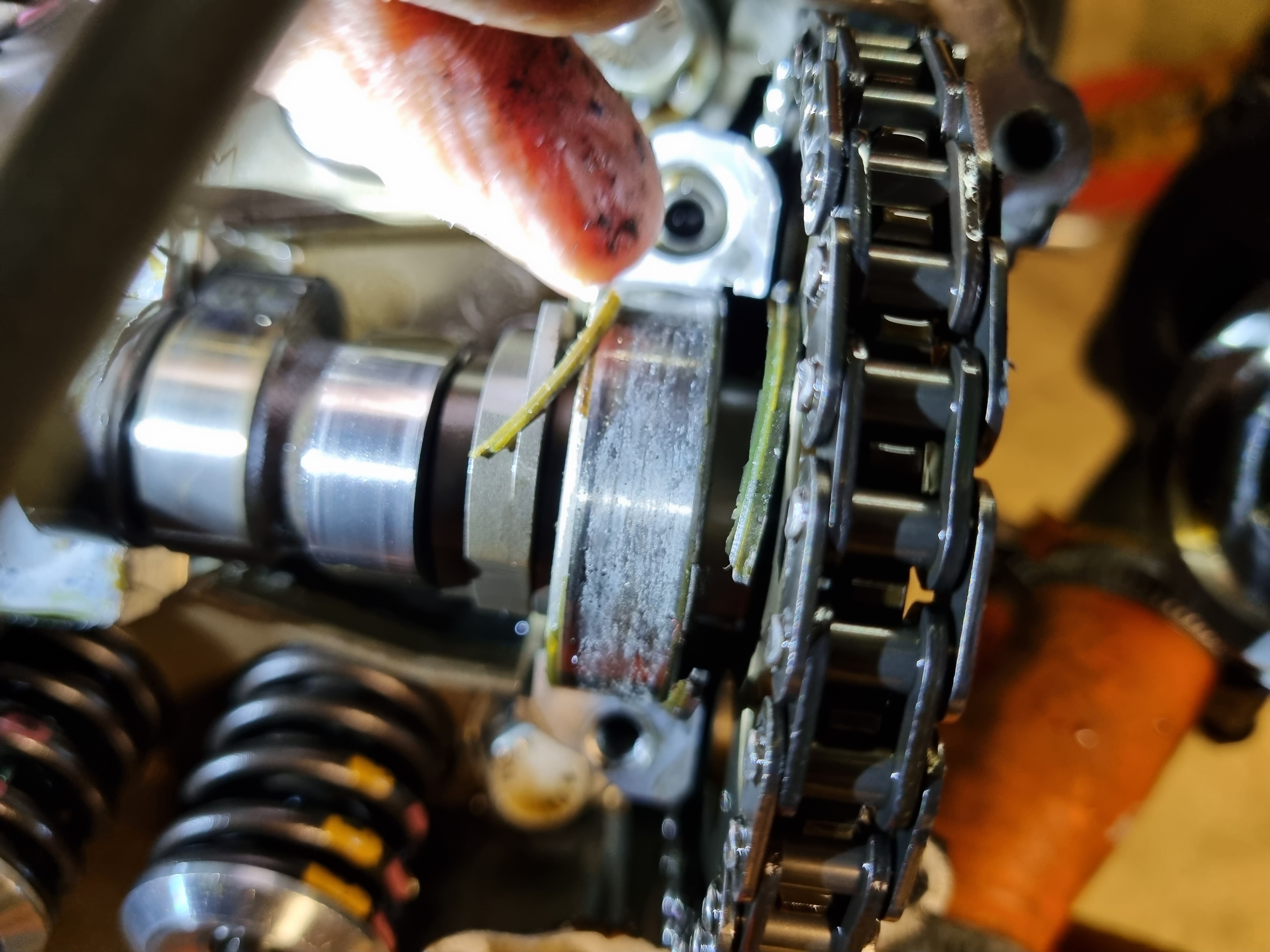

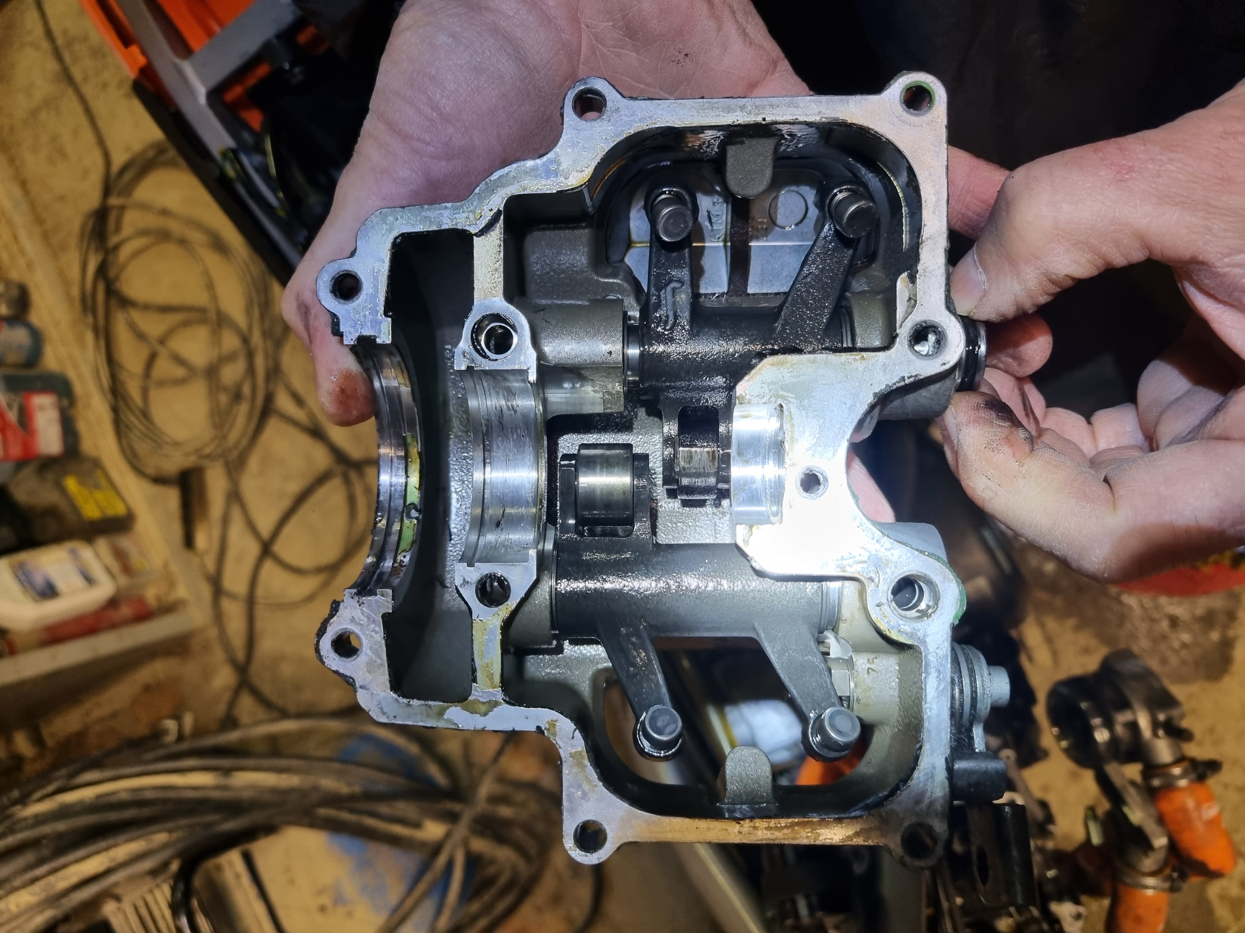

Messaggioda Marco savi » 29 nov 2023, 20:02
Buonasera a tutti
Grazie delle risposte.
Qui le foto dei pezzi danneggiati.
Olio è stato trovato ed era tutto abbastanza "unto", poi la moto è stata ferma 2 mesetti.
Molto probabilmente la moto prima del mio acquisto è stata ferma molto. Non avendo le valvole a gioco e usandola cosi. Il cuscinetto si è criccato consumando le camme..
Se avete altre spiegazioni ben venga.
:idea:
KTM 625 SMC :boogie:
KTM 950 SMR :wau:
Marco savi
Messaggi: 226
Messaggioda Marco savi » 29 nov 2023, 20:06
@ilbrazzo
La catena è ben salda alla corona e il tendicatena non è a finecorsa, penso sia un effetto ottico :(
Quell non è un oring è una cripclip (mi sembra si chiami) quindi una clip metalli che si, era fuoriposto.
Nella terza foto facevo vedere il consumo del cuscinetto del bilanciere.

webspider
Messaggi: 3900
Località: ancona prov.
Messaggioda webspider » 29 nov 2023, 23:01
stessa usura del mio vecchio, ma il mio aveva anche il cuscinetto a rulli rovinato (quello piccolo lontano dalla catena)
il tuo invece sembra rovinato quello verso la catena
li di olio ne arriva solo quello alzato dalla catena, ulteriore motivo per il quale è bene sempre tenere d'occhio il livello
