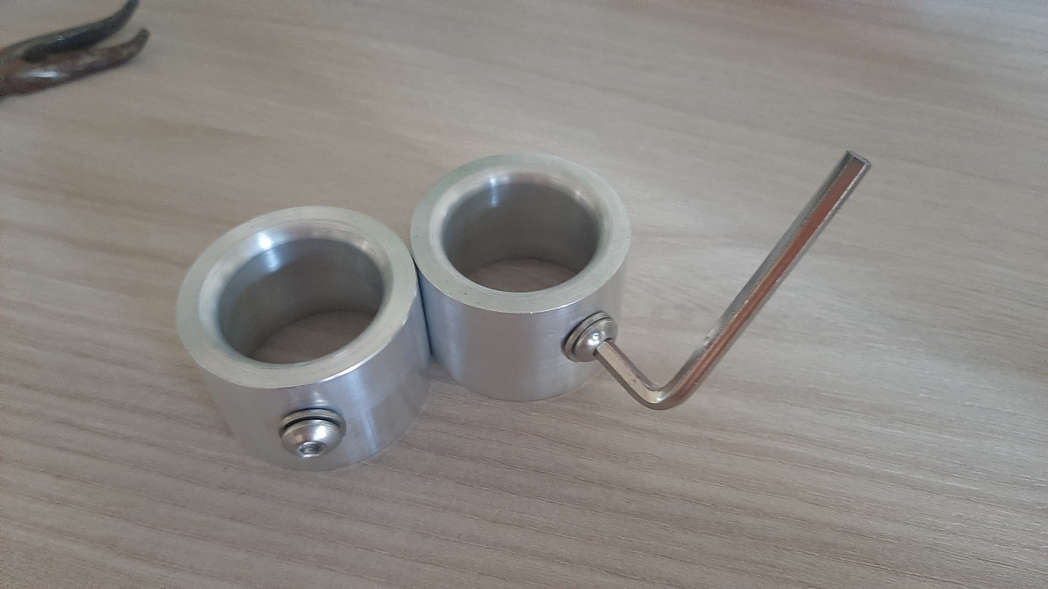

Ciao, un lavorone e un mezzo disatro!!! Spero di poter essere stato d'aiuto! :D
Cmq adesso ho tentato ancora l'ultima cosa: DB-killer home made :evil:
link youtube ai sound test:
1- Db-killer artigianali: https://youtu.be/yNNpHFUq-XM
2- Db-killer uno si e uno no: https://youtu.be/2ao-EWpj-_I
3- Senza Db-killer: https://youtu.be/oRhTIZdzkXw
