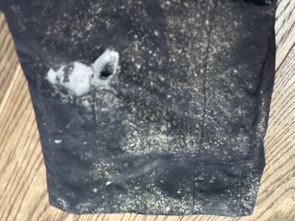

Oggi come un pirla ho brasato i miei bellissimi sopra-pantaloni Spidi sullo scarico in titanio.
Doppiamente coglione, anche perché la plastica si è fusa sul meraviglioso collettore in titanio.
Purtroppo non si può andare così. Oltre al paracalore (che è quello stock al momento) dovrò aggiungere dei bendaggi.

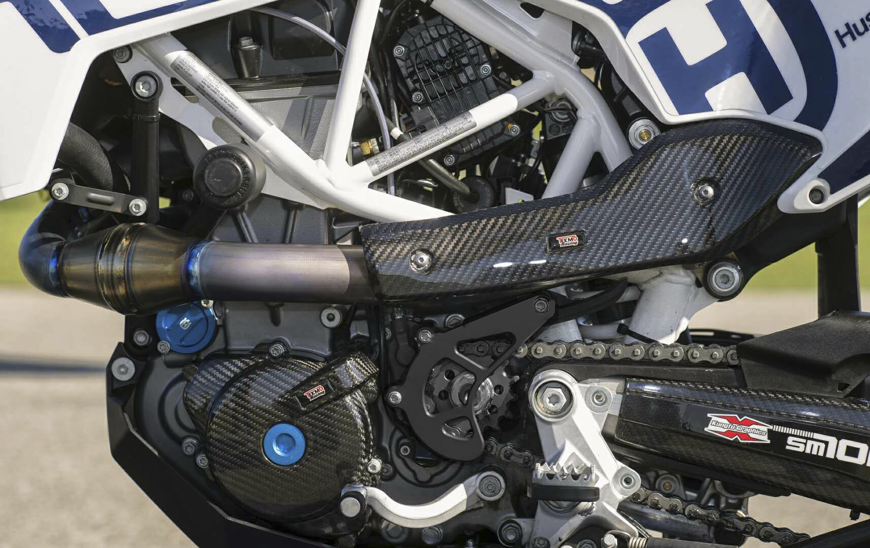

Ci vorrebbe un paracalore completo tipo questo P3 (non so se è compatibile pure sulla tua 2019), che dà anche un minimo di distanza dal metallo
Tecmo ne fa un un'altro ma è più corto

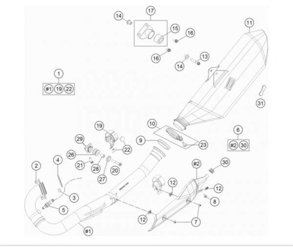

IlBrazzo il bendaggio lo farò - se tieni presente la foto postata qui sopra da Bubbasqueeze del 701SM - tra polmoncino d’espansione e paracalore. Sullo scarico stock è più o meno il tratto dove ci sono applicate le due barrettine che fungono da distanziale per lo stivale.
Sono poche decine di centimetri, e cambia nulla dal punto di vista prestazionionale- cambia molto dal punto di vista dello scioglimento dei capi di abbigliamento!

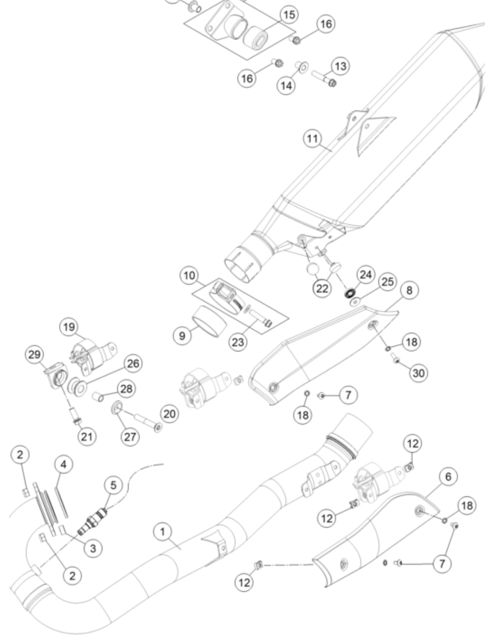

Ho un MY2009 e sullo scarico ho solo i due paracalore standard: ho rovinato solo una volta un capo di abbigliamento ma per colpa mia: pantaloni della tuta sportiva, di quelli a gamba dritta e svolazzante (usati per spostarmi da una palestra all'altra, 3 Km di strada...).
Vero che nel 99% dei casi giro con tuta in pelle e stivali, ma non ho mai nemmeno scaldato quei capi d'abbigliamento, men che meno bruciacchiati.
Mi viene da pensare che negli ultimi MY hanno modificato il percorso del collettore di scarico, allargandolo un po' e aumentando le possibilità di interferire con l'abbigliamento.

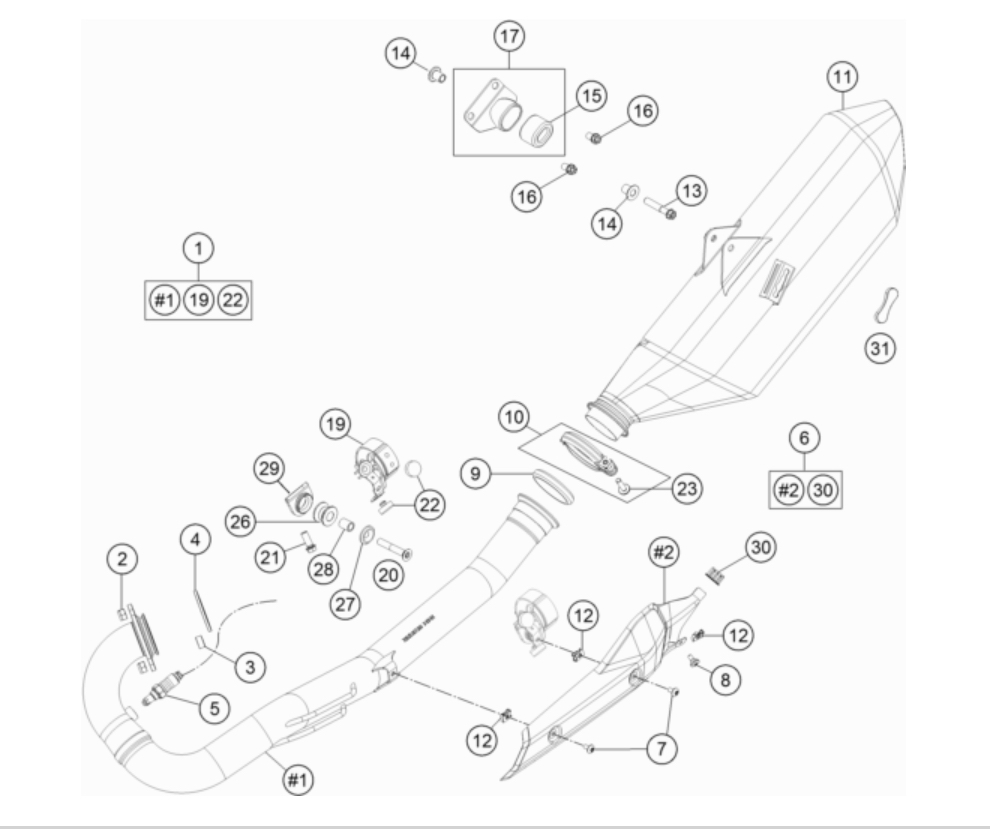

Infatti ho il Tekmo in titanio - che comunque segue approssimativamente la stessa strada di quello stock.
La differenza è che l’OE ha due sottili tondini di metallo saldati sul collettore, che hanno la presunzione di fare da “distanziali” per lo stivale.
Si vedono anche nell’esploso (appena a destra del segno “#1”):
Il MY precedente aveva due paracalore.
Se sei con gli stivali non c’è problema. Forse anche con scarpa e jeans. Ma con stivaletti bassi e soprapantaloni - non hai nemmeno la sensibilità per sentire il calore, se non quando è troppo tardi.

Giax ha scritto:Non conosco la Tua moto, ma la mia ha un solo paracalore.
Ho un MY2009, con i due paracalori come nel secondo esploso. In effetti il secondo paracalore dà un pelo in più di protezione (anche se guidando aggressivo e molto avanti la seconda protezione è minima).
Vai a capire il perchè lo hanno tolto... MAH!!!
Però, come dicevo, molto difficilmente non uso stivali e tuta...
