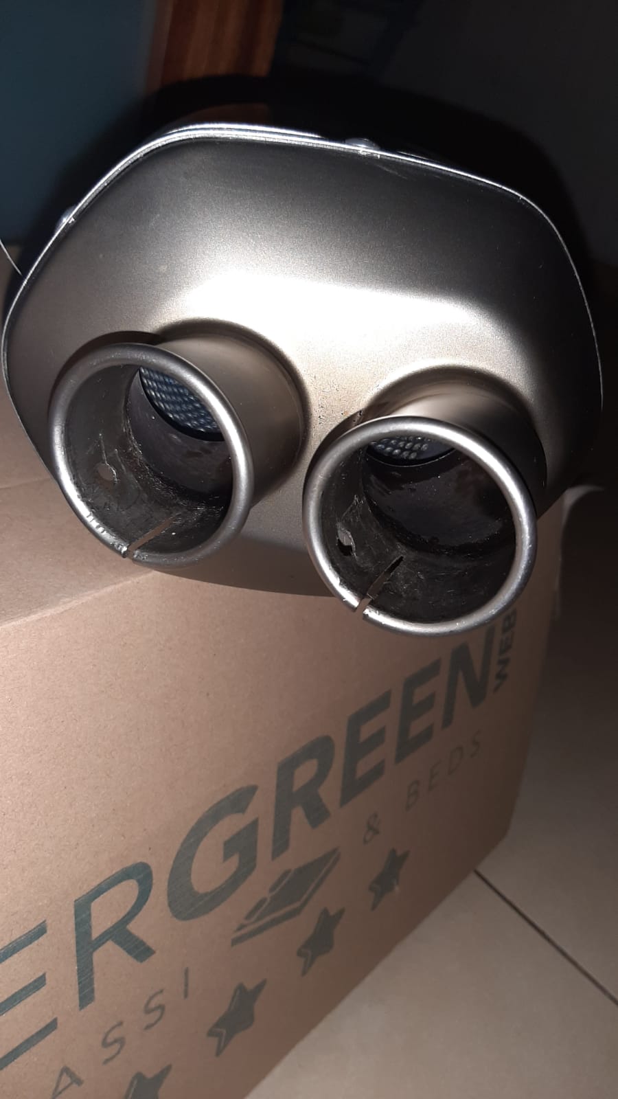

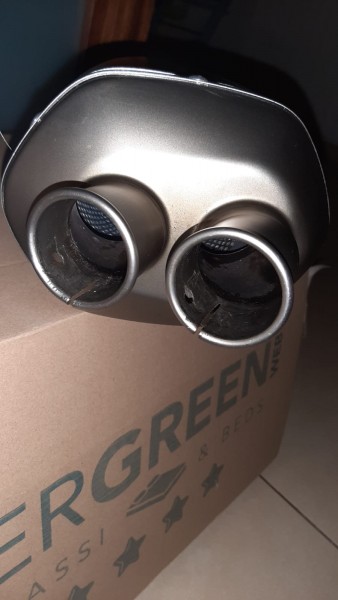

Ok mi hai convinto, vendo scarico Akrapovic con catalizzatore e db-killer ammaccati come da foto, 1 settimana di vita, causa stupidità e foga inutile di avere un Akra sotto il sedere! :rotlf: :rotlf:
In ogni caso ormai sono troppo curioso di sentire il sound senza bd, domani mi arriva il dremel e taglio tutto!
Fullmind
Messaggi: 19
Iscritto il: 24 lug 2020, 23:00
Località: Catania
Re: Scarico SMC-R 690 MY '19 o '20
Messaggioda Fullmind » 20 ago 2020, 11:52

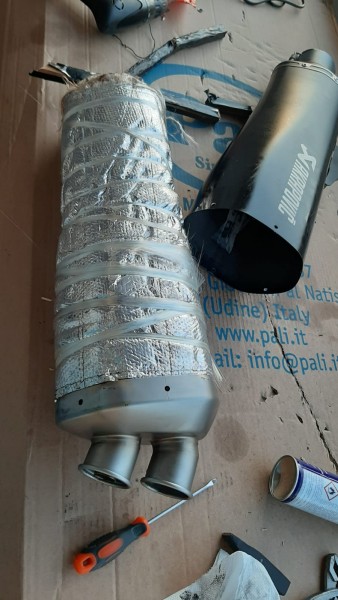

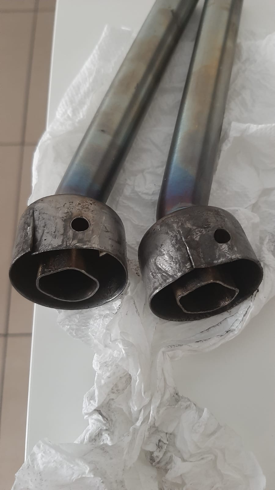

E dopo aver speso altri 100€ di attrezzi oltre ai 1000€ della marmitta, ieri, dopo non poca fatica e molte bestemmie, sono riuscito a tirare fuori i benedettissimi... :evil: :evil:
In pratica ho tagliato e piegato i bicchierini riducendone il diametro e a quel punto con una serie di martellate ben piazzate sono venuti via.
Ho dovuto tagliare anche la marmitta di fuori con un risultato orrendo (dal lato nascosto ovviamente), ma con gli attrezzi giusti si poteva anche solo tagliare il db-killer dall'interno.
All'inizio volevo provare a tagliare dall'interno sperando di salvare le apparenze, ma appena ho aperto la marmitta, a martellate per 40 minuti, ho scoperto che il fondello è saldato, in un unico pezzo, al corpo della marmitta.
Quindi assolutamente inutile aprire la marmitta (ho dovuto comprare anche rivetti e rivettatrice per richiudere).
Ho lasciato il catalizzatore per smorzare un po il sound e devo dire che adesso si che è un motardone di tutto rispetto. Sound spettacolare classico Akra, silenzioso ai bassi e bello pieno e cupo quando apri.
Dopo molta frustrazione adesso molta soddisfazione. :D :D :D

Messaggioda Bat21 » 20 ago 2020, 16:29
Azz ...eri nel Genio Guastatori alla naja :?: :lol:
Scherzo ..., se ora sei soddisfatto ...scopo raggiunto :!: :)
Sound a parte, togliendo i DBkiller ... non ti ha perso di resa ai bassi :roll: :?:

Messaggioda Fullmind » 20 ago 2020, 17:56

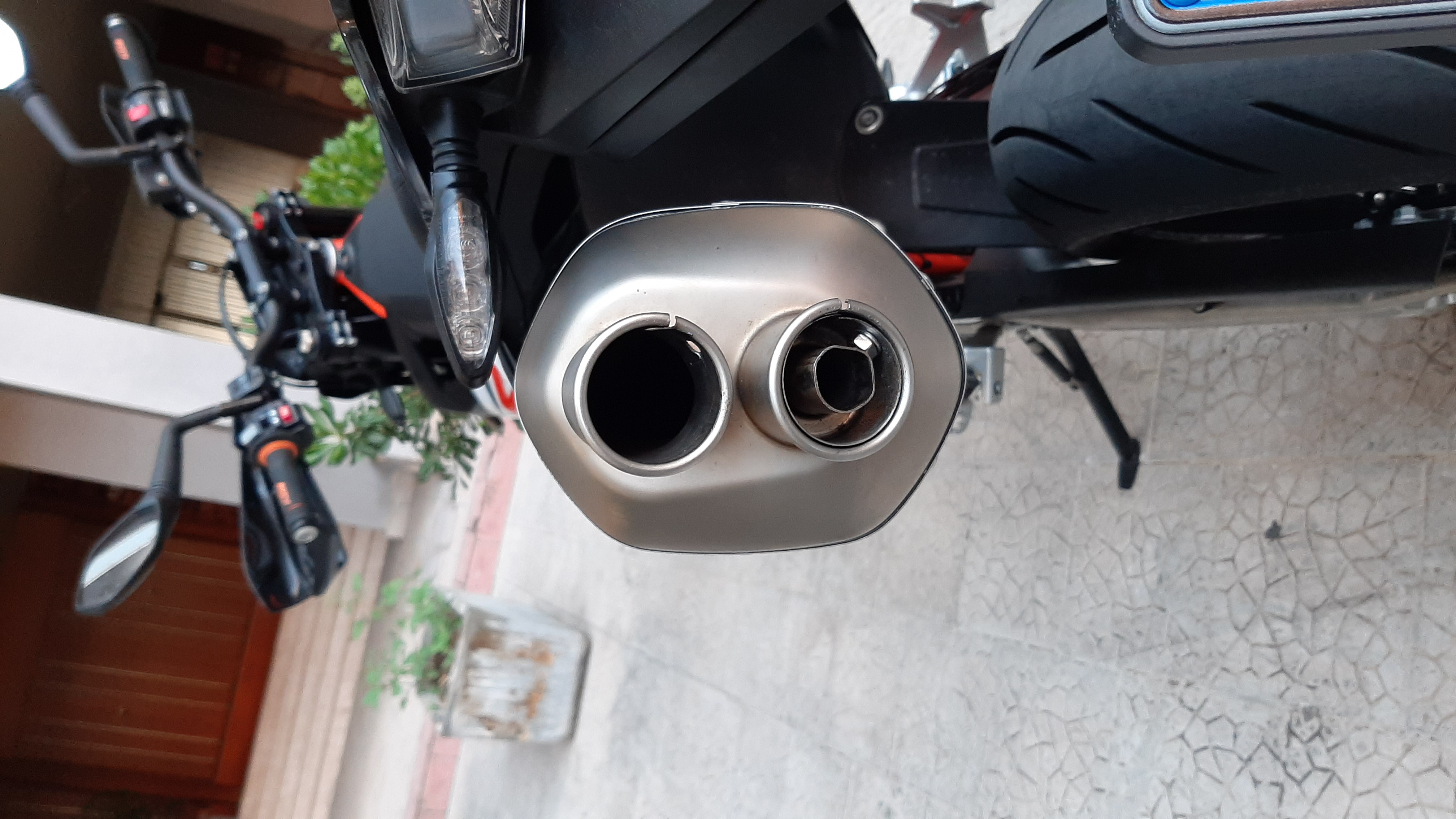

Già provato “catalizzatore no, dbKiller sì”, ai bassi non si sente e solo quando apri tutto comincia a cantare ma senza soddisfazione! :rotlf:
Adesso voglio provare l'ultima: Un Db-killer si e uno no!! :rotlf:

Messaggioda Fullmind » 20 ago 2020, 21:02
@Bat21

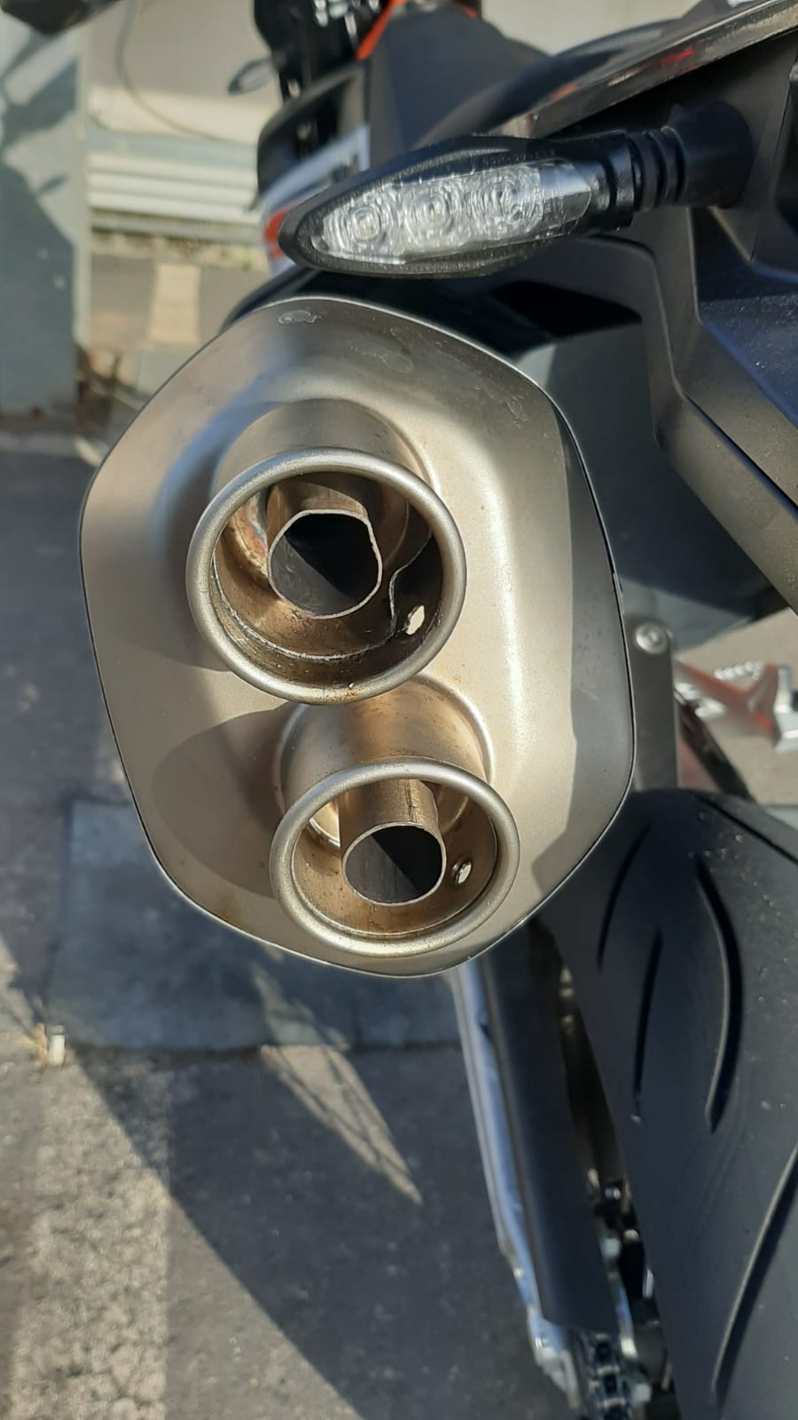

Impressioni finali:
1- Con 2 db killer e catalizzatore è praticamente uguale all originale sia di sound che di prestazioni.
2- con 2 db killer senza catalizzatore bel sound agli alti solamente e prestazioni identiche all originale.
3- senza 2 db killer con catalizzatore sound fantastico e la coppia si sposta tutta ai bassi e in allungo strozza un po. (Sound quasi da arresto)
4- senza 2 db killer e senza catalizzatore è praticamente da arresto, sono scattati tutti gli allarmi della zona.
5- senza 1 db killer con catalizzatore sound molto bello e ai bassi non disturba molto, coppia pulita sia ai bassi che agli alti (compromesso migliore anche se esteticamente è bruttina da vedere)

Rispetto le Tue:
1- concordo.
2- concordo tranne sulla identicità delle prestazioni, anche se sulla 690 il catalizzatore è una bazzecola rispetto ad esempio a quello del 1290R, perciò la sua rimozione impatta poco (sia come prestazioni che come impatto termico che come peso).
3- e 4- ci credo, ed eviterei lo scenario “da arresto” (specialmente per il 4-, che ritengo sia più da “arresto immediato senza passare dal Via!”.
5- a fidarsi potrebbe essere un compromesso accettabile, anche se più che convincere me magari dovrai convincere le FdO!
