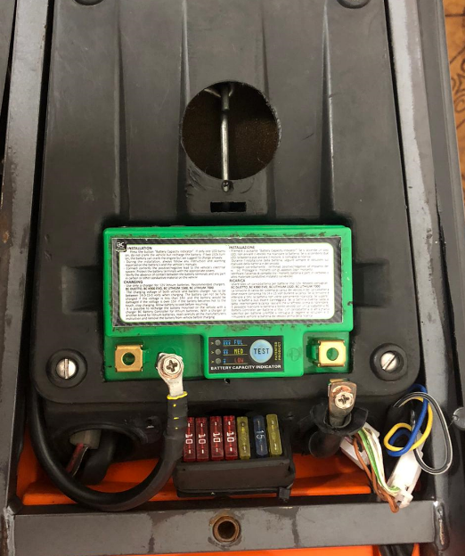

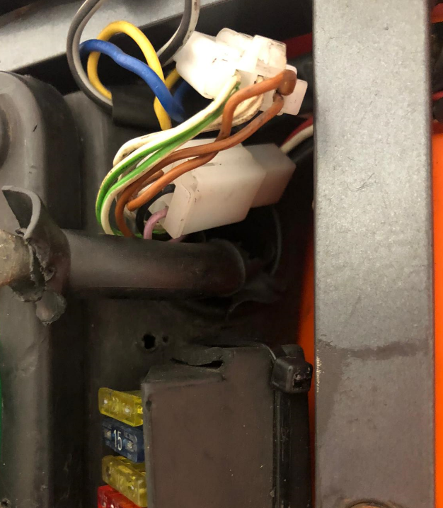

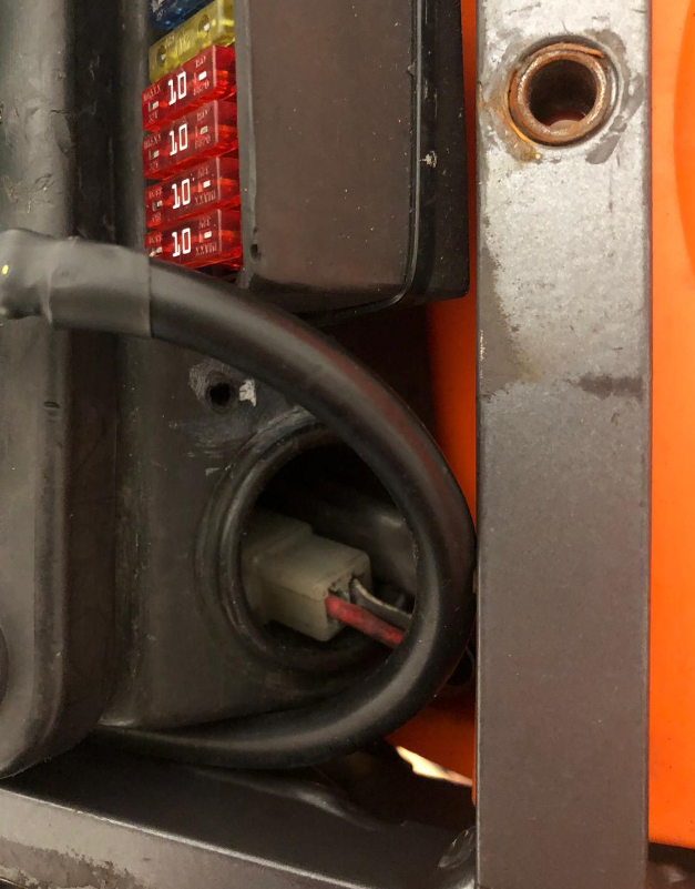

Riguardo la filtro aria, monta un twin air in spugna. L'unica cosa che mi sono dimenticato di dire è che il vecchio proprietario ha fatto passare i cavi del nuovo cablaggio nei fori originali dell'airbox, tappandoli in parte e compensando poi facendo un foro (abbastanza generoso) sul coperchio airbox sotto la sella.

Ciao. Non ho capito la questione cablaggi/cassa filtro.
Puoi spiegarlo meglio, magari con foto?
Non è secondaria la questione “cassa filtro”.
Basta poco per sballare tutta la carburazione. Se arriva poca aria, la moto va malissimo.

aprire la cassa filtro per dare più aria mantenendo lo scarico originale peggiora la situazione rispetto mantenere tutto come da acquistata

non ho capito perchè ti hanno fatto quella modifica per la batteria... dagli snorket dell'aria hanno fatto passare i cablaggi, aperto la cassa filtro sopra per ovviare ma poi il volume è compromesso dall'ingombro della batteria.. mi sembra alquanto azzardato

A me quella configurazione della cassa filtro poco convince.
Scusate, ma l’aria da dove passa?
Cioè, passerà con maggiore fatica. Ci sarà un afflusso inferiore, è quasi tutta chiusa.
Puoi provare a far passare un po’ più di aria?
E come hai già detto, pulisci anche filtro aria (e anche cassa filtro che magari è sporca di olio a causa del recupero vapori olio).
